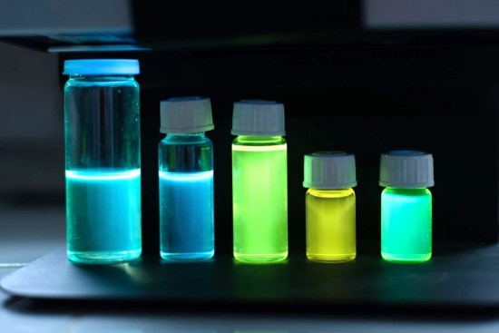

„TADF technologija leidžia panaudoti iki 100 proc. susidarančių eksitonų – energijos dalelių, dalyvaujančių šviesos susidaryme. Palyginimui, įprastuose fluorescenciniuose OLED įrenginiuose panaudojama tik apie 25 proc. jų. Naujos medžiagos taip pat suteikia galimybę kurti lanksčius, susukamus, iš dalies skaidrius ar net elastingus OLED sluoksnius“, – dalijasi ji.
Pasak KTU mokslininkės, OLED spalvų spektras priklauso nuo šviesą skleidžiančių medžiagų savybių. Kuriant naujas medžiagas siekiama išgauti tikslesnes spalvas ir ryškesnį švytėjimą. Taip pat daug dėmesio skiriama sprendimams, kurie padėtų padidinti įrenginių ilgaamžiškumą ir veikimo stabilumą.
