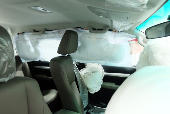

Saugos oro pagalvės („Shutterstock“ nuotr.)
