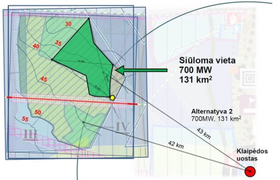

Nutarime numatyta tiksli Baltijos jūros teritorija, kurioje efektyviausia vėjo elektrinių plėtra. Numatomas teritorijos plotas Baltijos jūroje siekia 137,5 kvadratinius kilometrus, atstumas iki kranto – apie 29 kilometrai, vidutinis jūros gylis – 35 m, vidutinis vėjo greitis – apie 9 m/s.
© Lietuvos Respublikos energetikos ministerijos pav.
