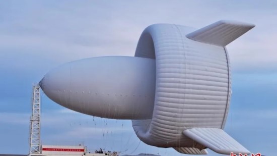

Kinija dar kartą pademonstravo, kad geba nustatyti naujus rekordus energetikos srityje. Rugsėjo pabaigoje Sindziango dykumoje į orą pakilo milžiniškas skraidantis vėjo jėgainės prototipas „S1500“.
Tai ne eilinė turbina su ilgomis mentėmis, o unikalus derinys, tai vėjo turbina ir dirižablis viename, galintis keisti požiūrį į atsinaujinančių energijos šaltinių panaudojimą.
Kinai sukūrė įspūdingą skraidančią vėjo jėgainę
Naujasis projektas sulaukė pasaulinio dėmesio, nes pasiūlė visiškai kitokį būdą išgauti energiją iš vėjo. Ši idėja paremta paprastu principu, tai kuo aukščiau, tuo stipresnis ir stabilesnis vėjas. Jei klasikinės turbinos ribojamos masyvių bokštų ir pamatų, tai „S1500“ pakyla į kelių šimtų metrų aukštį, kur sąlygos yra palankesnės.
Ši technologija ne tik novatoriška, bet ir praktiška. Energija perduodama į žemę specialiu kabeliu, o pačią konstrukciją galima perkelti į kitą vietą per kelias valandas. Tai leidžia sistemą pritaikyti ne tik nuolatinei elektros gamybai, bet ir skubiai pagalbai ekstremalių situacijų metu.
Pirmasis „S1500“ bandymas
Bandymų vieta buvo Hami regionas, kur konstrukcija buvo sumontuota ir išbandyta įvairiomis sąlygomis. „S1500“ primena ateities dirižablį, tai 60 ant 40 metrų dydžio profilis su žiediniu sparnu sukuria didžiulį kanalą, kurio viduje dirba net dvylika turbinų, generatorių komplektų. Kiekvieno jų galia siekia 100 kW.
Svarbiausias pranašumas slypi fizikoje, kai vėjo greitis padvigubėja, pagaminamos energijos kiekis padidėja aštuonis kartus, o trigubas greitis suteikia net 27 kartus daugiau galios. Šis principas suteikia „S1500“ išskirtinį potencialą.
Be to, tokia konstrukcija reikalauja 40 proc. mažiau medžiagų nei įprastos turbinos, o energijos gamybos kaina mažėja maždaug trečdaliu. Verta pabrėžti ir mobilumą, įrenginį galima greitai perkelti ten, kur labiausiai reikia elektros.
Bendradarbiavimas ir technologija
Projekto autorius yra „Beijing SAWES Energy Technology Company“, bendradarbiaudama su Tsinghua universitetu. Šios partnerystės dėka pavyko pasiekti 1 MW galią, prilygstančią šimtą metrų aukščio tradicinei turbinai. Skirtumas tas, kad „S1500“ generatoriai iškeliami net į 1 500 metrų aukštį, kur vėjas yra gerokai stipresnis ir pastovesnis.
Sistemos širdis yra 12 anglies pluošto mikrogeneratorių, veikiantys itin lengvoje konstrukcijoje, kurios svoris nesiekia nė tonos. Energija kabeliais keliauja tiesiai į žemę, todėl pagamintas pradas gali būti naudojamas iš karto.
Ankstesni prototipai „S500“ ir „S1000“ įrodė, kad ši technologija vystoma nuosekliai. Kiekvienas žingsnis atnešė dvigubą tiek aukščio, tiek galios padidėjimą. „S1500“ papildytas pažangiomis saugumo priemonėmis, užtikrinančiomis veikimą daugiau kaip 25 metus.
Perspektyvos ir ateities planai
Kinijos inžinieriai neketina sustoti ties 1 500 metrų riba. Ilgalaikiai planai siekia net 10 tūkst. metrų aukštį, kur vėjai iki 200 kartų stipresni nei prie žemės. Toks mastas galėtų leisti išgauti iki šiol neregėtą elektros energijos kiekį, atveriant visiškai naują puslapį atsinaujinančios energetikos istorijoje.
Galimi pritaikymai yra nuo nutolusių salų ar naftos platformų iki regionų, kur tradicinės jėgainės neįmanomos dėl vietos ar ekonominių priežasčių. Būtent tokiose srityse mobilios vėjo elektrinės galėtų parodyti savo tikrąją vertę.
Jeigu testai pasiteisins, Kinija gali tapti lydere vadinamojoje oro vėjo energetikoje. Tai būtų nauja industrijos šaka, kurios plėtra galėtų pakeisti energijos gamybos balansą pasaulyje. Nors dar teks palaukti galutinių rezultatų, „S1500“ jau dabar rodo, kad ateities jėgainės gali kilti ne tik į dangų, bet ir į visai kitą technologinį lygį.
