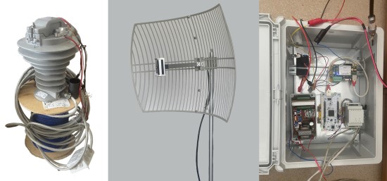

Kauno technologijos universiteto (KTU) Elektronikos inžinerijos magistrantūros antro kurso studentas ir Technologinių ir fizinių mokslų ekscelencijos centro (TiFEC) jaunasis tyrėjas Eidenis Kasperavičius pasakoja, kad projekto idėja gimė diskusijose su energetikos specialistais.
„Būtent jie atkreipė dėmesį, jog iki šiol nėra sukurta įranga, kuri tiek moksliniams tyrimams, tiek praktiniam darbui leistų tiksliai stebėti procesus, vykstančius ilgose žemos įtampos (10 kV) elektros linijose su izoliuota neutrale“, – sako jis.
Turint tokią įrangą, leidžiančią matyti, kas vyksta linijos viduryje, būtų galima ne tik patikimiau fiksuoti pavojingas situacijas – pavyzdžiui, užvirtusius medžius ar nutrauktas linijas, – bet ir tiksliau modeliuoti tinklo būseną: prognozuoti apkrovas, planuoti plėtrą ir pan.
„Mūsų kuriama sistema susideda iš dviejų dalių. Pirmoji – siųstuvas, montuojamas ant elektros linijos. Jis stebi linijoje vykstančius procesus ir anomalijas – pavyzdžiui, įtampos ar srovės amplitudės bei fazės šuolius, kitų parametrų pokyčius – ir surinktą informaciją nedelsdamas perduoda radijo ryšiu. Antroji dalis – imtuvas, kuris ne tik priima ir kaupia duomenis, bet ir valdo pastotėse esančią įrangą, taip padėdamas sumažinti nenumatytų įvykių keliamą žalą infrastruktūrai“, – dalijasi E. Kasperavičius.
KTU Elektronikos inžinerijos katedros profesorius Vytautas Markevičius teigia, kad „TiFEC SmartGrid Sensor“ technologija skirta infrastruktūros būklės stebėsenai ir apsaugai nuo galimų katastrofiškų padarinių, todėl ji prisideda prie elektros tiekimo sutrikimų prevencijos.
„Pavyzdžiui, jei ant linijos užkrenta medis, pati sistema gedimo nepašalins, tačiau ji užtikrins greitesnį automatinį reagavimą ir leis anksčiau pastebėti lėtai vykstančius pokyčius, kurie pastotėje būtų užfiksuoti jau per vėlai. Tokia stebėsena didina tinklo patikimumą, mažina priežiūros sąnaudas ir, netiesiogiai, visos infrastruktūros kaštus“, – pabrėžia jis.

Pasak E. Kasperavičiaus, nors sistemos principai aiškūs, praktikoje atsiranda netikėtų kliūčių. Pavyzdžiui, įrenginys tvirtinamas ant elektros perdavimo linijos, tačiau aprūpinti jį reikalinga energija sudėtinga – įprasti komerciniai transformatoriai pritaikyti daug didesnei galiai, nei reikia šiai sistemai.
„Įdomu tai, kad aukštos įtampos, šimtų kilovoltų, linijoms tokia galimybė numatoma dar montuojant pačius elektros kabelius, tačiau žemos įtampos linijoms, kurios taip pat gali driektis dešimtis kilometrų, praktiško sprendimo kol kas nėra. Šiuo metu linijos būsena matuojama pastotėse, tačiau iki jų atėję signalai dažnai būna pakitę ir ne visada tiksliai atspindi realią situaciją linijos viduryje“, – aiškina jis.

KTU profesorius dalijasi, kad po sistemos testavimo kartu su energetikais KTU tarpdisciplininiame prototipavimo laboratorijų centre „M-Lab“ planuojama kurti specializuotą lustą.
