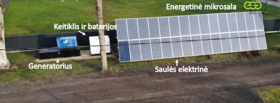

Energetinė mikrosala perrašo Lietuvos energetikos raidos istoriją. Pagal pirminius vertinimus, 2019 m. rudenį pradėtas unikalus projektas rodo, kad net esant nepalankioms oro sąlygoms, energetinė mikrosala gali aprūpinti klientus elektra.
Žemaitijos nacionaliniame parke esančiame Platelių ežero pusiasalyje ir keliose Prienų sodybose įgyvendinto sprendimo pirminis įvertis rodo, kad pasitelkus saulės elektrinę, generatorių, baterijų sistemą ir viską apjungiant valdymo sistema (keitikliu), įrenginiai tampa autonomine - vietine elektrine, užtikrinančia nepriklausomą elektros energijos gamybą ištisus metus. Apie 70 proc. būtino elektros poreikio pagamina saulės elektrinė, likusiai daliai elektros sugeneruoti pasitelkimas generatorius.
© ESO nuotr.
© ESO nuotr.
Šį technologinį sprendimą – mikrosalą – planuojama dar bandyti iki 2020 m. pabaigos. Pirminis įvertis rodo, kad nors ir ženkliai pagerinama pateikiamos elektros kokybė, sistemos valdymo autonomiškumui išbandyti ir užtikrinti dar prireiks laiko. Per kelis sistemos bandymo mėnesius buvo stebimi sistemos atsijungimai, kuriuos sukėlė didesni nei planuoti vartotojų poreikiai. Be to, operatyviniam valdymui užtikrinti dažnai susiduriama su prastu GSM ryšiu šiose izoliuotose vietovėse. Pastebėtina, kad sisteminiai bandymai pradėti tokiu metų laiku, kai saulėtų dienų skaičius būna labai mažas, o tai lemia, kad didžioji dalis elektros poreikio tenkinama iš generatoriaus, todėl norima sužinoti, kaip sistema veiks tik saulėtomis dienomis.
Technologijai pasiteisinus, ESO įgytų papildomų alternatyvų vystant patikimesnes elektros energijos skirstymo paslaugas. Toks sprendimas galėtų atnešti naudą ypač nutolusiose vietovėse, kuriose pavienius klientus prijungti brangu ir imlu laiku. Vietoj įprastų elektros linijų ar kabelių tiesimo, būtų pasitelkiama gerokai mažiau sąnaudų reikalaujanti mikrosalos technologija.
