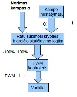

Pats primityviausias balansuojančio roboto variantas sugeba tik balansuoti ir nenuvirsti. Toks robotas nelabai kur pritaikomas, nes viskas, ką sugeba – tik stengiasi nenuvirsti. Tai problema, nes nėra sekamas judėjimo greitis ir, pavyzdžiui, stumtelėjus robotą į šoną, jis pradeda greitėti, o valdymo algoritmas į į tai nereaguoja, nes jo užduotis – tiesiog neleisti robotui nuvirsti. Kol viskas vyksta variklių sukimosi greičio diapazone – viskas gerai, tačiau kai robotas pradeda judėti greičiau nei sugeba suktis motorai – BUM... Todėl privertus robotą nevirsti, reikia realizuoti greičio valdymą, vėliau pozicijos valdymą, taip pat apgalvoti kaip robotas turi elgtis nuvirtęs ir panašiai. Tačiau vien tik balansuojantis robotas yra pirmas rezultatas, kurį reikia pasiekti norint sukonstruoti rimtesnį robotą.
Pateiktoje schemutėjė yra nubraižyta kokiu principu robotui organizuojamas balansavimo valdymas. Viskas pradedama nuo to, kad reikia žinoti kokį posvyrio kampą norima palaikyti. Tik balansuojant užduodamas kampas yra pastovus ir lygus = 0° (valdant ir greitį užduodamas kampas yra keičiamas). Po to reikia pamatuoti kiek robotas yra pasviręs žemės atžvilgiu iš tikro. Žinant šias reikšmes yra paskaičiuojama kiek ir į kurią pusę reikia sukti ratus. Jie gali būti sukami tarkim -100 %..0..100 % variklių greičio diapazone. Šitas greitis yra nurodomas variklių valdikliui, o šis jau valdo ratų motorus.
Populiariausias būdas valdyti motorus, kurį naudojau ir aš yra DC variklių valdymas PWM būdu. Šioje schemutėje parodytos valdymo sistemos dalys detaliau aprašysiu toliau, dabar tik paminėsiu, kad roboto posvyrio kampas nustatomas prietaisėliais „MEMS akselerometru“ ir „MEMS giroskopu“ po to jų parodymai apdorojami mikrovaldiklyje, o ratus pagal paskaičiuotą reikšmę suka variklių valdiklis, realizuotas dalinai mikrovaldiklyje, dalinai mikroschemoje L298.

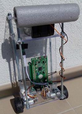

Balansuojančio roboto konstrukcijų gali būti įvairių, bet kaip minėjau, dažniausiai tai yra stačiakampio gretasienio formos karkasas su apačioje pritvirtintais dviem ratukais.
Nesvarbu koks korpusas, bet esminiai dalykai lieka tie patys, vienoje ašyje yra du ratukai, o virš tos ašies yra roboto masės centras kaip eskize dešinėj (2 pav.). Svarbiausi parametrai, nusakantys skirtingus robotus, yra ratų skersmuo, atstumas tarp ratų, masės centro atstumas nuo ašies, roboto masė.
Mąstant dar paprasčiau, jeigu į tokį skeletą kaip nupiešiau pasižiūrėti iš šono, kad matytųsi tik vienas ratas tuomet bus matomas toks vaizdas kaip piešinėlyje apačioje (pav. 3).
Robotą dabar galime įsivaizduoti kaip strypelį (pieštuką) su ratuku apačioje ir svareliu viršuje (koks 10 kg. :) ) ir kuris gali judėti tik plokštumoje pirmyn (eskize dešinėn) arba atgal (eskize kairėn). Pagal brėžinuką roboto viršuje yra jo masės centras, kurį sunkio jėga visą laiką traukia prie žemės. Stovėdamas vertikaliai robotas yra pusiausvyros taške.

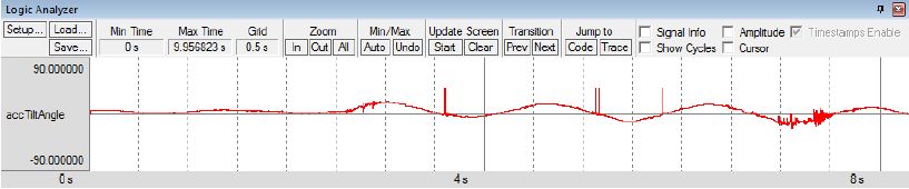

Jis skaičiuoja kampą pagal laisvojo kritimo pagreičio vektoriaus projekcijas akselerometro X, Y, Z ašyse.
Taščiau gali atsirasti ir kitas pagreitis. Akselerometras nežino pagreičio prigimties, tiesiog pagal išmatuotas reikšmes ašyse paskaičiuoja koks būtų pokrypio kampas stacionarioje būsenoje. Paprastai kalbant – gauna sprigtą ir pašėlsta. Kadangi turiu galimybe atvaizduoti vidinius mikrovaldiklio kintamuosius, paveikslėlyje apačioje parodžiau kaip kinta iš akselerometro parodymų apskaičiuota roboto posvyrio kampo reikšmė, robotą palengva judinat į šonus (motorai atjungti).
Balansuojantis robotas
7 pav.

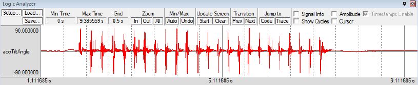

O sekančiame paveikslėlyje matote, kas būna kai robotas visai nėra judinamas, bet kumščiu stuksenu jam per viršų. Nors jo posvyrio kampas beveik nesikeičia, bet jis sugeba išmatuoti net kokį 80° posvyrio kampą. Tai ir yra negerumas, kadangi veikdamas robotas ir kratosi ir dreba ir taip toliau, todėl kampo reikšmės paskaičiuotos tik iš akselerometro duomenų naudoti negalima. Kai kurie žmones naudoja signalo filtrus, bet kiek žiūrėjau internete vaizdo įrašų su tokiais robotais, tai rezultatas „robotas drebalas“, tačiau iš bėdos įmanoma.

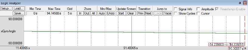

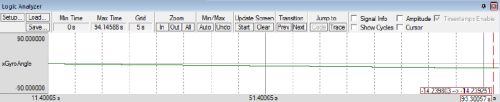

Kuo blogas giroskopas?
Tuo, kad kampo skaičiavimui naudoja integravimą, o MEMS giroskopo parodymai nėra idealūs, tai reiškia kad prisumavus bet kokią klaidingą reikšmę ji lieka bendrame rezultate, integruojasi į bendrą rezultatą. Idealių reikšmių gauti vistiek nepavyks, net ir ramiai gulintis robotas rodo palengva kintantį kampą, nor jis ramiai guli. Kaip matote, atlikus kampo registravimą, jau po 93 sekundžių kampas nuo 0° pasikeitė iki 14,23°, su tokia kampo paklaida robotas tikrai neveiks. O blogiausiai, kad šitas kampo svyravimas labai priklauso nuo temperatūros. Deja mano naudojamas giroskopas forumuose labai kritikuojamas dėl didelių triukšmų ir signalo poslinkio. Todėl planuoju ateityje pažaisti su kitokiais giroskopais.

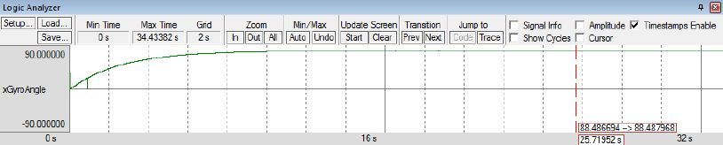

9 pav.
Beja, neapsigaukite kai sakau, jog matavau kampą robotui gulint, o matavimai prasideda nuo 0°, kai turėtų būti apie 90° su vienu ar kitu ženklu. Viskas tvarkoje, tiesiog kai mikrovaldiklis startuoja ir nėra kampo korekcijos (kurią tuoj aprašysiu), integravimas prasideda nuo pradinės reikšmės, pas mane ji „0“. nesvarbu kaip paguldysiu robotą, startuodamas jis vistiek pradės skaičiuoti nuo nulio.

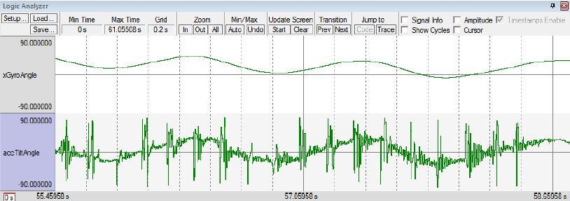

Žemiau pateikti matavimai konkrečiai atspindi kokį rezultatą duoda signalų kombinavimas. Čia xGyroAngle yra giroskopu skaičiuojamas kampas jau su korekcija, accTiltAngle tik akselerometru skaičiuojamas kampas.
Tuo metu kai registravau kampo reikšmes robotas buvo judinamas į šonus ir tuo pat metu kumščiu stuksenau per viršų. Galite palyginti kaip smarkiai skiriasi rezultatai.

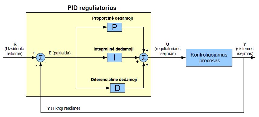

Vien tik balansuojančio roboto atveju šią sistemą galime suprasti taip: Turime robotą (valdymo objektą), jis pažymėtas „2.“ kvadratėliu schemoje. Reguliatorius „1“ grįžtamuoju ryšiu paima tikrąją roboto posvyrio kampo reikšmę, taip pat užsiduoto kampo, kurį norime palaikyti reikšmę, palygina jas ir priklausomai nuo to, kiek jos skiriasi, ratukų valdikliui nurodo pasisukti į vieną ar kitą pusę, kad tikrasis kampas kiek galima labiau priartėtų prie užsiduoto. Po tam tikro laiko reguliatorius vėl „pasižiūri“ kaip pakito roboto kampas ir pasuka ratukus. Šitaip procesas vyksta nepertraukiamai kol veikia robotas. Priklausomai nuo valdymo objekto, grįžtamasis ryšys gali būti neigiamas arba teigiamas. Dažniausiai yra naudojamas neigiamas grįžtamasis ryšys. Šitoje schemutėje yra vienas paprastas valdymo kontūras su vienu reguliatoriumi, vienu valdymo objektu, vienu grįžtamuoju ryšiu, tačiau sistemos būna ir kaskadinės, kur yra keli kontūrai apimantys vienas kitą, keli grįžtamieji ryšiai. Automatikoje procesų valdymui yra naudojama visokių reguliatorių P, PI, PD, PID ir kitokių, tačiau populiariausias yra PID reguliatorius. Valdymo sistemos su PID reguliatoriumi eskizas pateiktas žemiau. Kai kurie žymėjimai nesutaps su pateikiamais literatūroje, nes noriu pateikti viską kuo paprasčiau.
14 pav.
Pavadinimas P.I.D yra duotas todėl, kad reguliatorius skaičiuoja koks bus jo išėjimas iš trijų dedamųjų: Proporcinės, Integralinės ir Diferencialinės. Pateiktoje schemoje reguliatorius apima dalį gelsvame fone. Kaip matote iš schemutės paprastas PID reguliatorius turi du įėjimus ir vieną išėjimą. Pirmasis įėjimas yra ta reikšmė kurią norime palaikyti – nuostatas „R“ (angl. setpoint), kitas įėjimas grįžtamasis ryšys (angl. feedback), tai yra tikroji valdomo objekto išėjimo reikšmė „Y“ (roboto atveju tikrasis pavirtimo kampas).
Reguliatorius skaičiavimus pradeda nuo įėjimo reikšmių palyginimo. Tam, kad žinoti kiek šios reikšmės skiriaisi tarpusavyje naudojamas palyginimo elementas „Σ“ arba kitaip sumatorius. Jis pagal ženkliukus prie rodykliu sudeda arba atima tarpusavy jam paduodamas reikšmes. Palyginimo elemetas reguliatoriaus įėjime atima iš norimos reikšmės tikrają reikšmę (pvz. norimas kampas minus tikrasis kampas), matematiškai tai užrašomas taip E = R – Y. Užsiduotos ir esamos valdymo reikšmių skirtumas yra vadinamas paklaida „E“ (angl. error). Toliau atsižvelgiant į gautą paklaidą atskirai yra skaičiuojamos reguliatoriaus proporcinė, integralinė ir diferencialinė dedamosios. Kai šios dedamosios yra paskaičiuotos, jos visos sudedamos sumatoriaus pagalba, o rezultatas yra PID reguliatoriaus išėjimas: U= P + I + D. Taigi, trumpas apibendrinimas – paskaičiuojamas skirtumas norima reikšmė minus tikroji reikšmė (paklaida), pagal šitą skirtumą atskirai paskaičiuojamos P, I ir D dedamosios, jų reikšmės sudedamos, o rezultatas yra PID reguliatoriaus išėjimas – paprasta.
Sumuojant skirtingas dedamųjų kombinacijas gaunami skirtingi reguliatoriai: P, PI, PD, PID. Egzistuoja daugybė objektų kuriuos galime valdyti reguliatoriaus pagalba ir konkrečios objektų savybės nulemia ar pasirinktas P, PI, PD, PID reguliatorius išvis gali suvaldyti sistemą ir jei taip kaip kokybiškai jis tą padaro. Galima būtų labai išsiplėsi aprašinėjant kaip skirtingi reguliatoriai susitvarko su skirtingo pobūdžio valdomomis sistemomis, tačiau paminėsiu tik tai, kas reikalinga balansuojančio roboto valdymui. Taigi kaip žinoti ar reguliatorius susitvarko su roboto balansavimu be grafikų ar kokių nors skaičiavimų? Paprastai, jei robotas nenuvirsta, vadinasi reguliatorius jau susitvarko, o pagal tai kaip robotas švytuoja, drebą, reaguoja į trikdį (stumtelėjimą) matosi kaip reguliatoriui sekasi susitvarkyti. Kiek kokybiškai turi balansuoti robotas yra kiekvieno skonio reikalas. Man svarbu kad robotas vizualiai nedrebėtų, nešvytuotų ir atsitiesintų stumtelėjus jį tarkim 7° į šoną.
Parenkant reguliatorių balansavimui pasakysiu, kad iš tikro tai vien balansavimui beveik pakanka ir P reguliatoriaus, bet tuomet robotas būna labai nestabilus, nenuvirsti sugeba gana trumpai, išvedi iš pusiausvyros labai nedaug, jis įsibėgėja į tą pusę kur stumtelėjai ir bum... Tuomet galima bandyti PI reguliatorių, kuris pilnai susitvarko su balansavimo užduotimi. PID reguliatorius žinoma dar geriau, bet jį sudėtingiau ir suderinti, o kadangi mano robote yra keletas valdymo kontūrų: ratų sukimosi greičio, masės centro judėjimo greičio, balansavimo, tai ėmiau kiek galima paprastesnes reguliatorių išraiškas, kad lengviau viską suderinčiau, tačiau apie kitus kontūrus dabar neišsiplėsiu. Beja visai įdomus užsiėmimas bandyti visokias dedamųjų kombinacijas ir matyti kaip skirtingai jos dirba ir kaip elgiasi robotas. O dabar apie dedamąsias.

/* Paklaidos skaičiavimas */
error = setpoint – feedback; //Paklaidos skaičiavimas.
/* P dedamosios skaičiavimas */
P_term = error * par-> Kp; // Proporcinės dedamosios skaičiavimas
/* I dedamosios skaičiavimas */
/* D dedamosios skaičiavimas */
/* išėjimo skaičiavimas (P + I + D) */
PIDOutput = P;
/* Reikšmės grąžinimas */
return PIDOutput;
Jeigu šitaip aprašytumėte PID reguliatorių programoje, jis jau pilnai veiktų kaip „P“ reguliatorius, o praktinis panaudojimas atrodo pavyzdžiui taip:
PWM = PID(760 , 0 , kampas , &balancingParam);
Ir viskas! Viena eilutė ir naudoji reguliatorių. Tačiau kaip ir minėjau balansavimui tik proporcinio reguliatoriaus nepakanka, reikalingas bent PI reguliatorius.

Info apie mano robotą
„Geležis“
Svarbiausios roboto sudedamosios dalys yra mikrovaldiklis, akselerometras, giroskopas, varikliai.
Skaitinėdamas internete kokie būna šitie daikčiukai, radau neblogą žaisliuką, bandymų plokštę, kurioje sumontuoti būtent mikrovaldiklis, akselerometras, giroskopas, krūva LED ir programatorius, skirtas plokštės programavimui per USB. Bėda buvo tik ta, kad tai ne „Atmelio“ žaislas su kokia nors „Atmega“, bet ST gaminys pavadinimu „STM32F3 DISCOVERY", kuris varomas ARM tipo mikrovaldikliu.
Jo kaina siunčiantis iš „ebay“ yra apie 25 doleriai (apie 23 eurus). Turint omeny, kad gauni paruoštą PCB ir mikrovaldiklį su slankiojo kablelio skaičiavimo moduliu + „COOL!“ USB programatorių + akselerometrą + giroskopą + LED + du mygtukus + nereikia daryti PCB + krūvą nemokamų bibliotekų, taip pat duodama tikriausiai visa įmanoma plokštės dokumentacija, todėl nusprendžiau, kad tai nėra didelė investicija, nes perkant viską atskirai, vargu ar būtų pigiau, o dar sugaištas laikas. Bet čia mano pasirinkimas. Projektuodamas robotą norėjau, kad viskas būtų kuo kompaktiškiau, todėl nusprendžiau pasidaryti dar vieną plokštę, prie kurios reikėtų jungtelėmis prijungti varikliukus, maitinimą ir kuri būtų sujungiama su „Discovery“ plokšte. Rezultatas toks:
Kaip matote, išėjo kompaktiškas įrenginukas, kuris gali kontroliuoti robotą. Mano paties suprojektuota ir kiniečių pagaminta plokštė parodyta žemiau. Dėja nepavyko išvengti kelių klaidelių, jas teko pataisyti peiliuku, vielute ir lituokliu. Tačiau rezultatas – plokštė, kuriai pajungus DC maitinimą 7..18 V ribose, prijungus varikliukus su enkoderiais bei prijungus „Discovery“ plokštę, nebereikia rūpintis elektrine dalimi, lieka tik programavimas. Kaip ir minėjau pradžioje man to būtent ir reikėjo.
Nors schemutės nebeturiu, tačiau ji labai paprasta, variklių valdymui mikroschema L298, su mikrovaldikliu sujungta per buferiuką 74HC2450, įtampos reguliatorius 7805, kelios jungtelės, rezistoriai, diodai ir kondensatoriai.
Panaudojau tipinę L298 pajungimo schemą tik modifikavau sijungimui su „Discovery“ plokšte. Kinietis pagamino viso šešias plokštes ir vienos savikaina berods apie 8 EUR.
Varikliukai DC su reduktoriumi ir enkoderiu, modelis JGA25-371-12-463RPM, vieno kaina apie 8 EUR.
Baterija paimta nuo akumuliatorinio 18 V gręžtuvo. Taip pat nepaminėjau „Bluetooth“ adapteriuko. Jam dėja nenumačiau pajungimo plokštėje, todėl pabandymui buvau tiesiog sujungęs laidukais su jungtelėmis prie „Discovery“ plokštės. Gal nuotraukose ir nesimato, bet „Discovery“ plokštė turi krūvą pin'ų viršuje ir apačioje. Korpusas paprasčiausias stačiakampis karkasas iš organinio stiklo ir kelių metalinių strypelių su sriegiu.

Kadangi roboto konstravimas yra įdomus laiko leidimo būdas, negailėjau laiko norėdamas išmokti kažką naujo. Pramokau programuoti ARM CORTEX šeimos mikrovaldiklį STM32F303VCT6 ir realaus laiko operacinę sistemą FREERTOS, programavimui naudojau „Keil uVision5“ aplinką, iki tam tikro dydžio kompiliuojamo failo ji yra nemokama. Nebandau užsiimti reklama, tačiau kombinacija „Discovery“ plokštė + „Keil Uvision“ tikrai šaunus dalykas mokantis ARM mikrovaldiklius. Kad pradėti programuoti „Discovery“ plokštę reikia nemokamai parsisiųsti „Keil uVision“, įdiegti USB tvarkyklę „Discovery“ plokštėje esančiam „ST link“ programatoriui, projekte nustatyti, kad jis ir bus naudojamas, paprastu „USB mini B“ laidu prijungti „Discovery“ plokštę prie kompiuterio ir viskas, jau galima programuoti. Pirmiausiai pradedant nuo paruoštų pavyzdžių ir palengva modifikuojant kodą savo poreikiams. Esminiai dalykai, kodėl man patiko „Discovery“ ir „uVision“ kombinacija:
  • Galima ne tik įrašyti, bet ir „debuginti“ programą.
  • Galima matyti ir redaguoti visus vidinius įrangos registrus, realiai matyti, kas darosi su laikmačiais (taimeriais), UART sąsaja, kita įranga.
  • Galima stebėti ir keisti globalių programos kintamųjų vertes.
  • Slankiojo kablelio skaičiavimai atliekami specialiame modulyje taip, kad beveik nenukenčia procesoriaus greitis.
  • Ir esminis dalykas, kad ARM procesoriai turi tokį „CoreSight“ modulį, kuris gali stebėti globalius programos kintamuosius, juos atvaizduoti grafiškai, bei loginti procesoriaus įvykius nesikišdamas į jo darbą, todėl kai atvaizduoji kintamąjį grafiškai, bent mano atveju duomeys atnaujinami net dešimčių mikrosekundžių greičiu! Tai suteikia galimybę jau veikiantį robotą prijungti USB kabeliu prie kompiuterio, derinti parametrus, bei grafiškai stebėti, kas vyksta su kintamaisiais. Minusas tik tai, kad grafiškai galima vaizduoti tik keturis kintamuosius vienu metu.
Kadangi plokštėje esantis mikrovaldiklis ARM tipo, reikėjo išmokti jį programuoti. Kas nežinote tai ARM yra mikrovaldiklio branduolys, tokį patį branduolį gali naudoti skirtingi gamintojai, o skirtinguose mikrovaldikliuose su tuo pačiu branduoliu skiriasi tik vidinė įranga „hardware“. Mano procesoriukas yra STM32F303VCT6, jo programavimas panašus kaip ir programuojant „Atmega“ valdiklius, programa rašoma C kalba (arba „Asembleriu“, kurio nemoku), kodas vykdomas „main“ funkcijoje „while“ cikle, viduje krūva „hardware“, kuris konfigūruojamas taip pat analogiškai „Atmega“ valdikliams. Viskas įskaitant GPIO, laimačius, UART'us ir kitus modulius programuojama panašiai, tik naudojami ne 8 bitų, bet 32 bitų registrai, taip pat naudojamos pertrauktys ir kiti mikrovaldikliams būdingi dalykai, skirtumas tik tas, kad „Hardware“ yra sudėtingesnis ir jo prigrūsta gerokai daugiau nei kokioje „Atmegoje“. Esminiai skirtumai yra tai, kad pavyzdžiui „Cortex“ šeimos ARM mikrovaldiklis yra 32 bitų ir yra gerokai artimesnis kompiuteriams, viduje turi visokių magistralių, kurios dirba skirtingais dažniais, tai pat procesorius startuoja mažu dažniu po to yra taktuojamas PLL'u iki maksimalaus dažnio ir visa tai kaip jam dirbti nurodoma startuojant. Paprastam vartotojui tuo rūpintis nereikia, kadangi procesorių gamintojai visada parašo „startup“ failą kurį jau paruoštą įterpi į projektą, tačiau visą tai reikia žinoti norint suprasti kaip dirba ARM mikrovaldikliai. Reikia išmokti nemažai naujų dalykų, tačiau viskas labai artima „Atmega“ mikrovaldiklių programavimui.
O dėl operacinės sistemos, tai puikiausiai galima išsiversti ir be jos, tiesiog norėjau suprasti kas tai yra operacinė sistema. Beja, tuo pat metu su ja žaisti pradėjo ir mano bičiulis, su kuriuo konsultuojuosi programavimo klausimais, todėl nusprendžiau ir aš daryti roboto valdymą su operacine sistema. Kas nežinote operacinių sistemų mikrovaldikliams, tai nereikia manyti, kad operacinė sistema kažkas tokio ypatingo, tai yra tik krūvelė prie projekto pridedamų failiukų, o rezultate turime tai, kad programa vykdoma ne viename „while(1)“ cikle, o paeiliui funkcijose, kurios vadinamos „taskais“, kurių viduje vėl yra po „while(1)“ ciklą ir tie „while“ ciklai vykdomi tik tiek, kiek reikia konkrečiai užduočiai atlikti. Po to „taskai“ yra stabdomi, kol jų vėl prireiks. Iš to gaunama tokia nauda, kad operacinė moka panaudoti tik tiek procesoriaus, kiek reikia konkrečiai užduočiai atlikti. Apie operacines sistemas apskritai ir apie pačią FREERTOS operacinę galite sužinoti gamintojo puslapyje arba paieškoj įvedę frazę „Freertos“.
