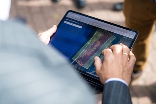

Dronų aptikimo sistema – itin pažangi ir tiksli
Sistema antenų pagalbą stebi oro erdvę ir aptinka radijo signalų sklaidą. Aerodromo ir jo apsaugos zonų ribose stebėsena vykdoma ištisą parą visus metus. Naujosios sistemos techninės galimybės leidžia nustatyti bepiločio orlaivio buvimo vietą, judėjimo kryptį, aukštį, laiką bei kitus identifikacinius parametrus, taip pat - drono valdytojo geografinę lokacija. Vystant naująją sistemą yra nustatyti reagavimo algoritmai sąveikoje su aviacijos saugumo partneriais – Viešojo saugumo tarnyba (VST) bei vietos Policija. Siekiant užtikrinti oro erdvės saugumą bei skrydžių saugą, kartu su „Oro Navigacija“ yra priimami sprendimai dėl galimo orlaivių eismo stabdymo, o pažeidėjui aptikti yra siunčiamos VST pajėgos.
Visais atvejais, kai vyksta nesankcionuotas (neautorizuotas) bepiločio orlaivio skrydis draudžiamojoje zonoje, dronų detekcijos sistema „Dronų radaras“ apie tai praneša Palangos oro uosto aviacijos saugumo vadovui, Viešojo saugumo tarnybos pajėgų, saugančių šį svarbų valstybės objektą, vadovui, Klaipėdos apskrities policijos budėtojams bei Viešojo saugumo tarnybos Jungtinio operacijų centro vyresniajam pareigūnui.
