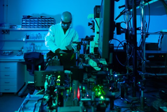

Visi išvardyti netiesinės mikroskopijos privalumai – daug žadantys vėžio diagnostikoje. Todėl, norėdami tai išbandyti ir vykdydami mokslinį projektą, su kolegomis įdiegėme pažangų plataus lauko antros harmonikos generacijos (AHG) mikroskopą biomedicininių bandinių vaizdinimui ir išbandė jo galimybes konkrečiai skydliaukės vėžio tyrimui.
AHG vyksta, kuomet dviem lazerio apšvietimo fotonams sąveikaujant su netiesinėmis savybėmis pasižyminčia medžiaga atsiranda vienas fotonas, kurio energija yra dvigubai didesnė nei pradinių fotonų. Taigi, naudojant, pvz., infraraudoną lazerį apšvietimui, AHG signalas gali būti žalios spalvos.

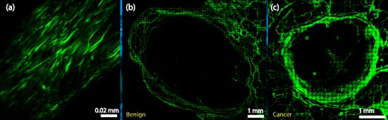

Pav. 1. Piktybinio ir gerybinio naviko kapsulių pavyzdžiai
Biologiniuose bandiniuose stipriausia AHG pasižymi kolagenas – jungiamojo audinio baltymas (pav. 1a). Taigi ir tyrinėdami skydliaukės auglius mokslininkai vaizdino (gavo vaizdus mikroskopu) kolageno skaidulų tinklą auglio aplinkoje.
Kuo šis tyrimas svarbus? Kai skydliaukėje atsiranda svetimkūnis, nuo jo bandydamas apsisaugoti organizmas susidarantį auglį dažniausiai apaugina kolageno kapsule. Ji veikia kaip barjeras, stabdantis auglio plitimą į aplinkinius audinius. Pasirodo, tokios kapsulės kolageno skaidulų struktūra priklauso nuo auglio pobūdžio – o taip pat evoliucionuoja augliui augant ir aktyviai sąveikaujant su jį ribojančiu apsauginiu barjeru (pav. 1b, c).
Todėl tai, kaip atrodo kolageno skaidulos, gali būti naudojama kaip žymuo diagnozuojant vėžį. Jeigu gydytojai mato, kad kolageno kapsulė nepažeista (pav. 1b), vadinasi, navikas yra nepavojingas. O jei kapsulė pakitusi ar praardyta – jau turime reikalų su piktybiniu naviku (pav. 1c).
Pav. 1. (a) Pavienis piktybinio skydliaukės naviko kolageno kapsulės AHG vaizdas. (b) Viso gerybinio naviko kapsulės AHG vaizdas. (c) Viso piktybinio naviko kapsulės AHG vaizdas.
Mūsų naudota plataus lauko netiesinės mikroskopijos technologija leido žymiai didesnę vaizdinimo išeigą nei tradiciškai naudojamų skenuojančių mikroskopų, kur objektyvo sufokusuotas lazerio spindulys vedžiojamas po bandinį, ir norimas vaizdas atkuriamas pagal tai, koks stiprus yra gautas signalas ir kur tiksliai jis buvo sukeltas bandinyje. Plataus lauko vaizdinimas yra naujesnė, didesnio našumo modifikacija, kur lazerinis apšvietimas išnaudojamas geriau, dengiant palyginti didelį bandinio plotą ir netiesinio signalo vaizdą registruojant greičiau.
Be to, procesą pavyko dar labiau paspartinti išmaniai derinant dviejų rūšių vaizdus: pirmiausia greitai sukuriamas mažos raiškos bendras vaizdas, padedantis nustatyti diagnostikai aktualiausias bandinio sritis, o tada tik tos svarbiausios vietos tiriamos didelės raiškos metodu. Taip gerokai sutrumpėja visa tyrimo procedūra.

Pamatyti yra viena, tačiau interpretuoti vaizdus – visai kas kita. Kai kuriais atvejais kolageno skaidulų kryptis, aiškiai matoma AHG vaizde (pav. 1a), gali parodyti, kokioje stadijoje yra vėžinis auglys ir ar jis linkęs plisti. Tačiau ši paprasta taisyklė galioja toli gražu ne visada. Kaip įvertinti, ar gautas atvaizdas gali būti laikomas piktybinio naviko atvaizdu? Tam reikia palyginti didžiulį kiekį vaizdų, o tai padėti gali tinkamai „apmokyti“ neuroniniai tinklai – kurie yra dirbtinio intelekto (DI) dalis.
AHG vaizdams analizuoti naudojome negilų neuroninį tinklą. Rezultatai parodė, jog remiantis kolageno skaidulų morfologija skydliaukės piktybinių ir gerybinių auglių AHG vaizdus pavyksta teisingai klasifikuoti didesniu nei 90 proc. tikslumu. Tai taip pat reiškia, jog naudojant mūsų vaizdinimo ir duomenų analizės technologiją galime atskirti piktybinius skydliaukės auglius nuo gerybinių tokiu pat tikslumu.
