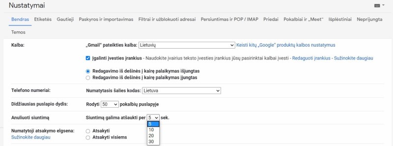

Tai gali būti labai didelė problema, jeigu per klaidą nurodėte netinkamą gavėją ar laiške įsivėlė nemažai klaidų. „Google“ tai supranta ir suteikia galimybę padidinti laiko limitą per kurį galėtumėte atšaukti laiško siuntimą. Padidinti šį limitą nėra sudėtinga:
  1. Keliaujame į savo „Gmail“ paskyrą;
  2. Dešinėje pusėje, viršuje, spaudžiame ant nustatymų krumpliaračio ir renkamės Visų nustatymų peržiūra punktą;
  3. Bendrų nustatymų lange turėtų būti punktas Anuoliuoti siuntimą, kur galėsite pasirinkti laikotarpį per kurį galima atšaukti laiškų siuntimą;
  4. Keliaujame į nustatymų lango apačią ir spaudžiam Įrašyti pakeitimus.
Norime atkreipti dėmesį, jog šių nustatymų laiko limitas – 30 sekundžių. Taigi, net ir pasididinus laiko rėžius – Jums privalu išlikti budriems prieš siunčiant laiškus.
