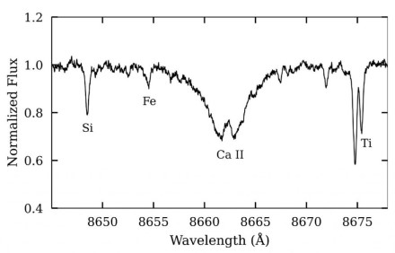

Molėtų AO VUES spektro fragmentas. Jonizuoto kalcio absorbcinė linija kartu su charakteringa to paties elemento emisine linija

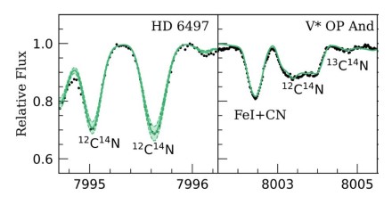

Naudodama didelės skiriamosios gebos spektrus, komanda nustatė atmosferos parametrus ir detalias cheminių elementų gausas dešimtims RS CVn žvaigždžių. Litis buvo matuojamas pagal jam būdingą spektrinę liniją, o anglies, azoto, deguonies gausos bei anglies izotopų santykiai – pagal molekulines juostas ir atomines linijas, taikant detalią spektrinę sintezę.
Molėtų AO VUES spektro fragmentas. CN molekulių absorbcinės linijos. Juoda – stebėtas spektras, žalia – modeliuotas spektras
