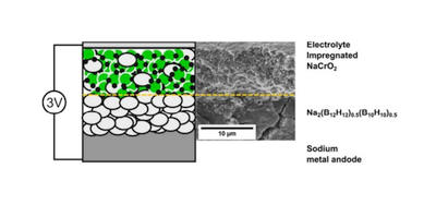

Akumuliatoriaus sandara
©Léo Duchêne et al., / „Energy & Environmental Science“, 2017
Panaudodami jį, mokslininkai surinko akumuliatorių, kuriame anodas iš natrio, o katodas iš NaCrO2. Tam jie supresavo elektrolito miltelius ir katodo miltelius, į kuriuos iš anksto buvo pridėta šiek tiek Na2(B12H12)0,5(B10H10)0,5. Prie gautos medžiagos jie pritaisė natrio foliją ir surinko akumuliatoriaus gardelę. Tyrėjai išbandė jos elektrochemines savybes ir išsiaiškino, kad jos įtampa yra 3 voltai, o talpa ~85 mAh/g. Akumuliatorius po 250 įkrovimo-iškrovimo ciklų penkių valandų iškrovos režimu (C/5) išlaikė ~80 % talpos.
