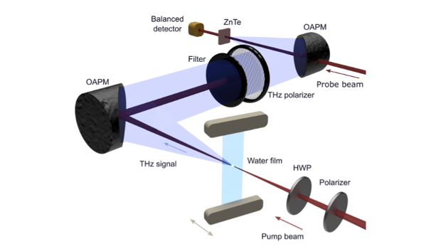

Vandens terahercinio spinduliavimo sužadinimo ir registravimo eksperimentinio įtaiso schema ©Qi Jin et al./ „Applied Physics Letters“, 2017
Naujuoju tyrimu fizikams pavyko šią problemą išspręsti ir sukurti įtaisą, kuriuo užregistravo vandens terhaercinį spinduliavimą. Kad sužadintojo spinduliavimo pats vanduo nesugertų, kaip šaltinis buvo naudojamas plonas (177 µm) vandens sluoksnis. Spinduliavimo sužadinimui mokslininkai naudojo į vandens plėvelę sufokusuotą femtosekundinį lazerį.
Užregistruotų terhaercinių bangų dažnis – nuo 0,1 iki 3 THz. Paaiškėjo, kad vandens spinduliavimo savybės gan pastebimai skiriasi nuo kuriamo, tarkime, oro plazma. Visų pirma, jis nėra monochromatinis. Antra, kuriamo terahercinio spinduliavimo parametrai gan stipriai priklauso nuo sužadinančio spinduliavimo parametrų: kuriamų bangų poliarizacija tiesiogiai priklauso nuo sužadinančiojo spinduliavimo poliarizacijos, o terahercinio spinduliavimo energija auga, kuo ilgiau veikia lazeris ir tiesiogiai priklauso nuo sužadinančiojo lazerio spindulio energijos. Mokslininkai tvirtina, kad šių savybių žinomais terahercinio spinduliavimo kūrimo mechanizmais aprašyti negalima, tad tai pastūmės toliau tirti skystus terhaercinio ir infraraudonojo spinduliavimo šaltinius.
