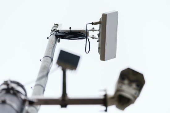

„Via Lietuva“ pradėjo vykdyti pilotinį projektą, kuriuo tikslas – testuoti naujas eismo stebėsenos technologijas Lietuvos automagistralėse. Projektu siekiama įvertinti, kaip gerai veikia šios technologijos realiomis sąlygomis ir kokias galimybes jos suteikia, norint jas ateityje plačiau taikyti šalies keliuose.

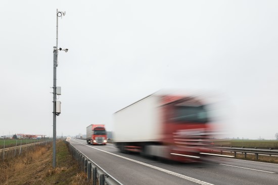

„Via Lietuva“ pradėjo vykdyti pilotinį projektą, kuriuo tikslas – testuoti naujas eismo stebėsenos technologijas Lietuvos automagistralėse. Projektu siekiama įvertinti, kaip gerai veikia šios technologijos realiomis sąlygomis ir kokias galimybes jos suteikia, norint jas ateityje plačiau taikyti šalies keliuose. Projekto metu bus naudojamas radarinis eismo skaitiklis „XP20“, kuris įdiegtas A5 Kaunas–Marijampolė–Suvalkai automagistralės ruože.
Tęsiamas dirbtinio intelekto diegimas šalies keliuose
Šis kelio ruožas pasirinktas dėl to, kad jame yra keturios eismo juostos ir tinkama infrastruktūra skaitiklio įrengimui. Be to, šiame ruože jau veikia du skirtingi eismo apskaitos įrenginiai: vienas naudoja indukcines kilpas, o kitas – radarines technologijas, skirtas stebėti transporto srauto greitį.
Toks įgyvendinamas projektas leis palyginti skirtingų technologijų surinktus duomenis ir objektyviai įvertinti „XP20“ tikslumą. Ant tos pačios atramos taip pat įrengta vaizdo kamera, kuri padės patikrinti ir patvirtinti gautus duomenis. Pilotinis projektas truks apie 1–2 mėnesius, o jo pabaigoje bus atlikta duomenų analizė ir priimtas sprendimas, ar „XP20“ galima plačiau taikyti Lietuvos keliuose.

Tuo metu „XP20“ radarinis skaitiklis buvo sukurtas kaip alternatyva indukcinėms kilpoms. Šis prietaisas gali stebėti ir klasifikuoti transporto priemones iki aštuonių eismo juostų, nepriklausomai nuo oro sąlygų ir paros meto.
Skaitiklis montuojamas kelkraštyje, todėl jis nepažeidžia kelio dangos ir netrukdo kelių remontui. Be to, „XP20“ turi minimalų priežiūros poreikį – tereikia atnaujinti programinę įrangą ir atlikti vizualinę apžiūrą kas dvejus metus. Nors įrenginio kaina yra aukštesnė nei indukcinių kilpų, dėl ilgesnio tarnavimo ir mažesnių diegimo bei remonto sąnaudų jis tampa ekonomiškesnis ilgalaikėje perspektyvoje. Toks įrenginys jau plačiai naudojamas JAV, Didžiojoje Britanijoje ir kitose šalyse, tokiose kaip Suomija, Švedija ir Kolumbija.
