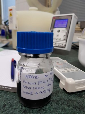

Viename iš KTU mokslininkų koordinuojamų projektų – Europos horizonto (angl. Horizon Europe) programos finansuojamame projekte MIRACLES – tokie daugiafunkciai kompozitai kuriami pasitelkiant ypatingas 2D medžiagas – maksenus – bei inovatyvias purškimo ir spausdinimo technologijas, leidžiančias formuoti itin plonus (nano metrų eilės) funkcinius kompozitų sluoksnius, kurie konstrukcijoms beveik neprideda jokio papildomo svorio.
„Maksenai – tai pakankamai neseniai JAV mokslininkų išrastos vos kelių atomų storio medžiagos, pasižyminčios aukštu elektriniu laidumu ir puikiomis mechaninėmis savybėmis. Svarbu ir tai, jog mūsų projekte naudojamo makseno poveikis aplinkai yra minimalus, nes veikiamas oro ar drėgmės jis natūraliai skyla į titano oksidą – gerai žinomą medžiagą, kuri jau šiandien yra plačiai naudojama statybose, kosmetikos ar dažų pramonėje“, – sako profesorė.
Maksenai
Maksenai
Pastaraisiais metais, pastebi tyrėja, pasaulio mokslininkų dėmesys šioms medžiagoms šoktelėjo į neregėtas aukštumas – per penkerius metus kasmet paskelbiamų mokslinių straipsnių apie maksenus skaičius išaugo penkiskart, o maksenų gamybos metodai – nuolat tobulinami. Tai, anot KTU profesorės, reiškia ne tik mažėjančią šių medžiagų kainą, bet ir vis realesnes perspektyvas pramoniniam jų taikymui.
