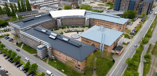

Kopenhagos priemiestyje Glostrup užbaigtas didžiausias šalyje stoge integruotos saulės elektrinės projektas. Ant verslo centro „Stationsparken“ pastatų komplekso sumontuota 7,5 tūkst. kv. m saulės elektrinė, kurios moduliai sukurti ir pagaminti Lietuvoje.
Kopenhagos priemiestyje Glostrup užbaigtas didžiausias šalyje stoge integruotos saulės elektrinės (BIPV) projektas. Ant verslo centro „Stationsparken“ pastatų komplekso sumontuota 7,5 tūkst. kv. m saulės elektrinė, kurios moduliai sukurti ir pagaminti Lietuvoje – Alytuje įsikūrusioje gamykloje „Metsolar“. Tai vienas didžiausių projektų Europoje, kuriame saulės moduliai ne pritvirtinami ant stogo, o tampa pačia stogo danga.
„Metsolar“ integruota saulės elektrinė ant „Stationsparken“ pastatų komplekso stogo, Glostrup, Danija
Projektą įgyvendino Danijos įmonė „SolarTag“, o finansavo nekilnojamojo turto investicijų fondas „CapMan Nordic Real Estate III Fund“. „Metsolar“ inžinerijos komanda atliko techninį sprendimą, leidusį stoge integruoti fotovoltinius modulius taip, kad jie atitiktų tradicinių čerpių spalvą, tekstūrą ir architektūrinį ritmą. Tokia BIPV technologija leidžia pastatams gaminti elektros energiją nekeičiant jų estetinės išraiškos.
Numatoma, kad elektrinė per metus pagamins apie 589 000 kWh elektros energijos, kuri bus naudojama komplekso reikmėms. Bendra projekto vertė – apie 1,3 mln. eurų.
