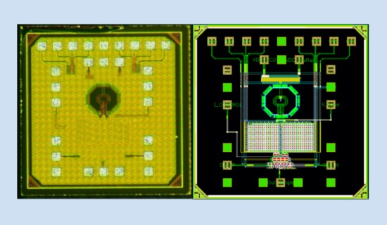

Jau po pirmųjų tyrimų mokslininkai suprato, jog šis tikslas yra pasiekiamas, ir tą įrodė, suprojektavę įtampa valdomą dažnio generatoriaus lustą. Toks lustas yra ypač svarbus šiuolaikiniuose elektronikos įtaisuose, nes jo pagrindinė funkcija – generuoti itin tikslų dažnio ir amplitudės signalą.
„Tokio tipo generatorius galima vadinti komunikacinės įrangos širdimi, kadangi jų generuojamas signalas, kaip širdies dūžis užduoda visos sistemos ritmą. Šio lusto išskirtinis bruožas yra tai, kad generuojamas dažnis yra perderinamas labai aukštame ir plačiame dažnių ruože, o tai svarbu naujos kartos ryšio sistemoms“, – paaiškina „Vilnius Tech“ profesorius.

„Vilnius Tech“ lustai
Lustai projektuojami daugiausiai dirbant kompiuteriu, pasitelkiant specializuotus profesionalius programinius paketus, leidžiančius tiksliai modeliuoti grandynų veikimą ir patikrinti jų funkcionalumą dar prieš gamybą.

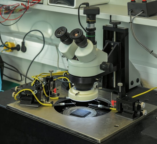

Sukurtas lustas buvo paruoštas gaminti ir pagamintas Taivane, pasaulyje lyderiaujančioje puslaidininkių gamybos kompanijoje TSMC. Šiuo metu jo testavimas vyksta Lietuvoje – „Vilnius Tech“, Elektronikos fakultete, Pažangiosios elektronikos projektavimo laboratorijoje, naudojant turimą įrangą ir modernius matavimo prietaisus.
