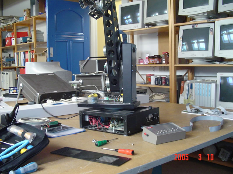

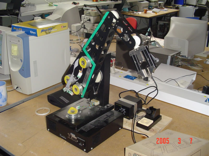

Robotas buvo skirtas mokymosi tikslams, tačiau stovėjo gal jau 10 metų niekieno neliestas. Valdomas per lygiagrečiąją sąsają kompiuteriu, specifine programavimo kalba. Nusprendėme vietoje PK panaudoti mikrokontrolerį PIC16F874 ir jį atgaivinti.

Projekto temą sugalvojome patys: „Roboto valdymas per internetą“. Įrangą galėjome pasirinktį taip pat patys. Nusprendėme pasinaudoti jau padarytu robotu „Cyber 310“. Stovėjo jis jau 10 metų niekieno neliestas, tai nusprendėme jį atgaivinti.

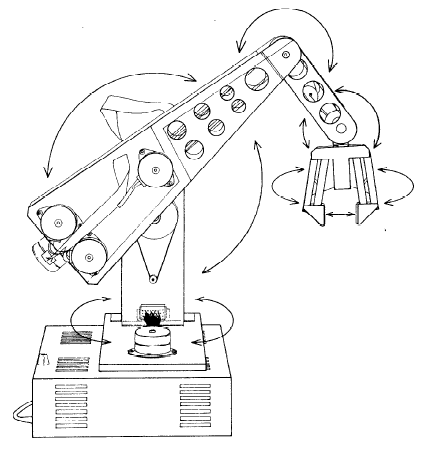

„CYBER 310“ robotas

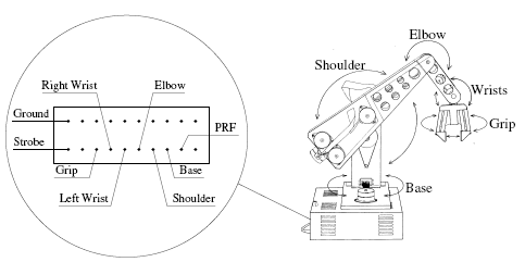

Lankstumo ašys
Lankstumo galimybės
Valdymo jungtis
„Cyber 310“ yra valdomas šešių žingsninių variklių, bei turi integruotą supaprastintą variklių valdymą, jo valdymui užtenka 8 bitų magistralės (6 variklių bitai, 1 impulsų generatoriaus bitas, 1 krypties bitas). Šis robotas buvo skirtas mokymosi tikslams bei buvo valdomas per lygiagrečiąją sąsają kompiuteriu, specifine programavimo kalba. Mes nusprendėme vietoje PK panaudoti mikrokontrolerį PIC16F874.

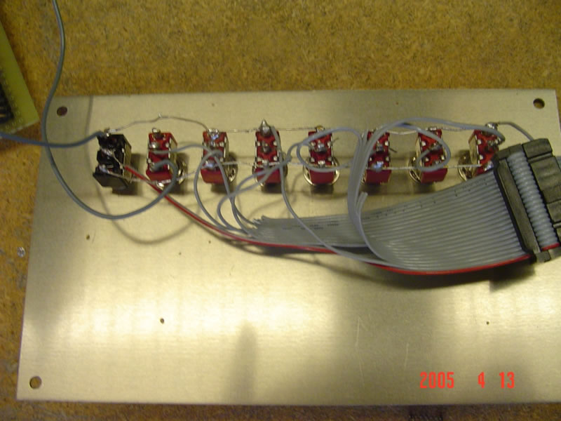

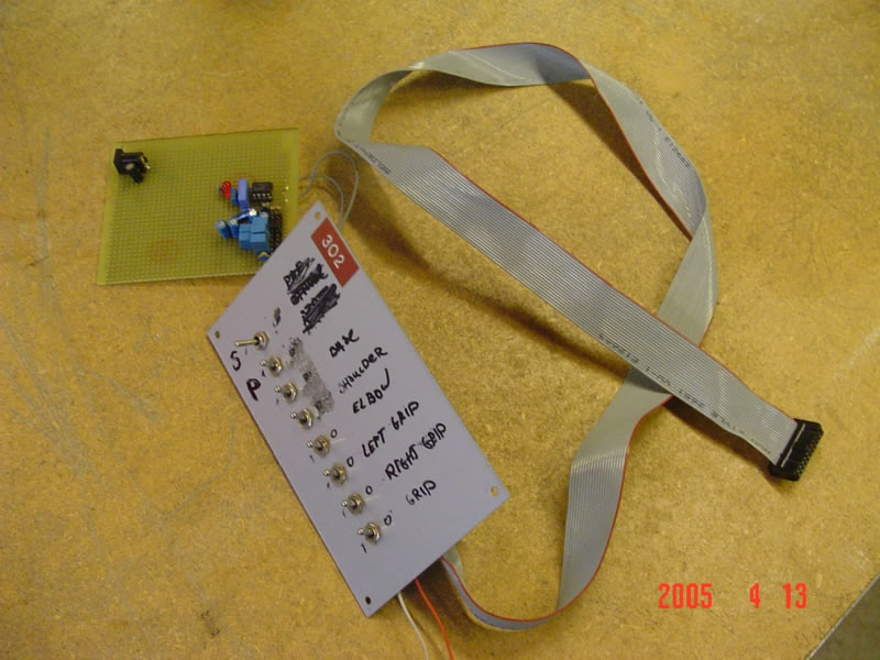

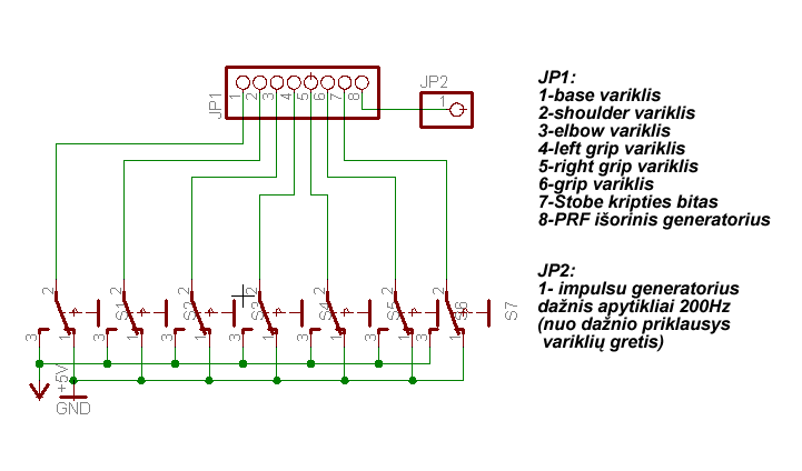

Pirmieji žingsniai buvo pakankamai sunkūs, nes internete yra labai mažai informacijos apie „Cyber 310“ robotą. Reikėjo suprasti kaip valdyti robotą, pasidarėme paprastą valdymo pultą:

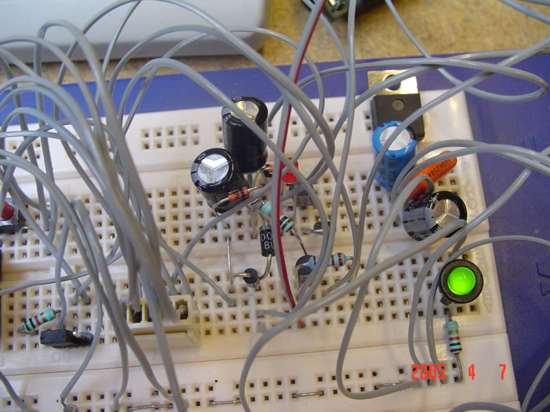

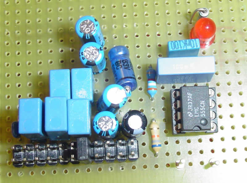

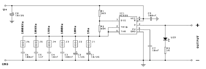

Valdymo signalas yra TTL +5V, impulsu generatorių pasidarėme panaudoję laikmatį 555:
Kadangi mes darbinio dažnio nežinojome, teko prilituoti krūvą kondensatorių, kad galėtume praplėsti dažnio amplitudę. Generatoriaus dažnį galime paskaičiuoti taip:
Greičiausiai varikliai dirbo apie 200 Hz dažniu, didesniu dažniu varikliai prašokdavo žingsnius, prie didesnio dažnio kartais išvis nebedirbdavo. Geriausiai tiktų apie 90 % maksimalaus dažnio, kad varikliai dirbtų be klaidų.

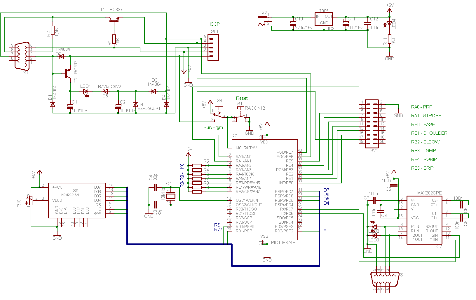

Gaminame robotui „smegenis“

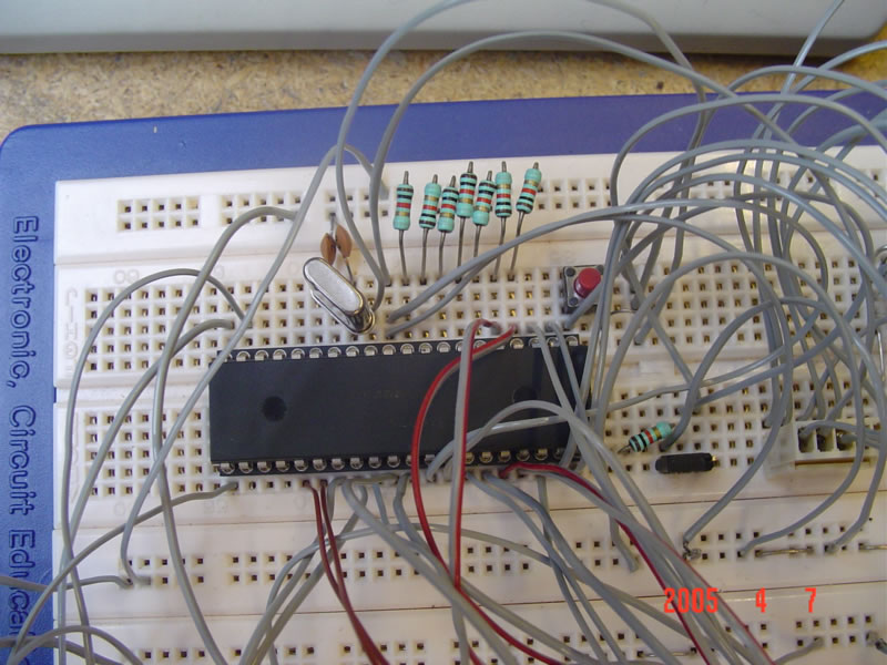

Atėjo laikas pasigaminti roboto smegenis. Šiam tikslui panaudojome šias detales:
  • Smegenys – PIC16F874 mikrovaldiklis.

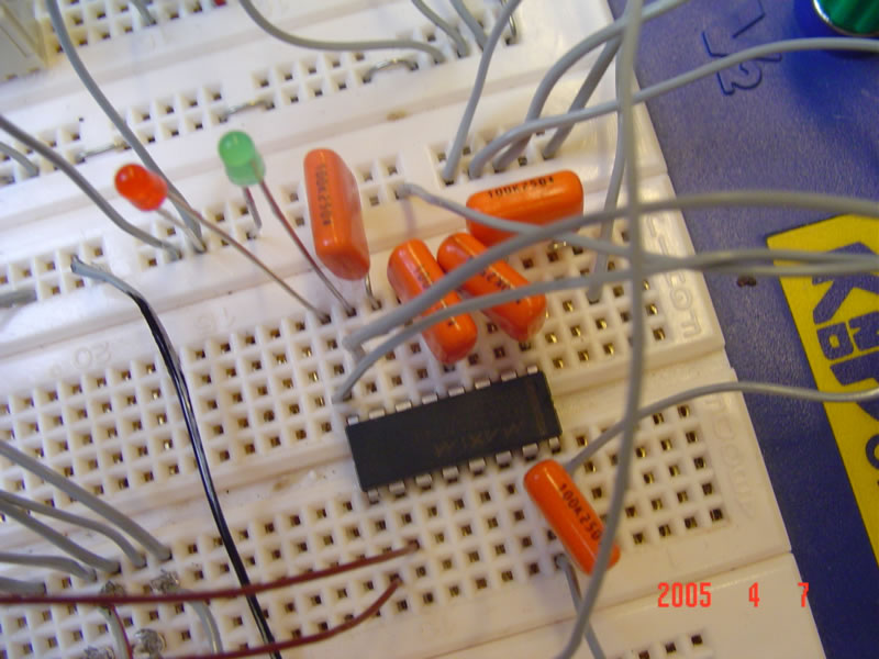

  • RS232 komunikacija – MAX202.
  • LCD ekranas – GDM1602A (2x16).
  • Valdiklio programavimui pasirinkome programatorių PIC-PG2C.

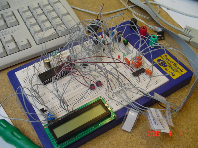

Suprojektavome tokią schemą:
Schemą surinkome ant projektų lentos. Dabar reikėjo pasidaryti keletą paprastų programėlių mikrovaldikliui, kad galima būtų išbandyti sistemą ir jos dalis.

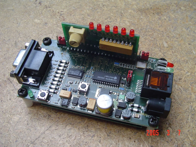

„PICboard“
„PICboard“ modulis skirtas sujungti WEB-RJS modulį su „Cyber 310“ manipuliatoriumi. Gauti duomenys yra apdorojami ir paverčiami į 8 bitų sąsajos protokolą, skirtą „Cyber 310“ manipuliatoriaus variklių valdymui.
  • Integruotas ISCP mikrovaldiklio programatorius;
  • Vidinis DC +5 V įtampos stabilizatorius;
  • Universalus TTL -> RS-232 keitiklis, sujungtas su PIC mikrovaldikliu;
  • Mikrovaldiklio perkrovimo mygtukas;
  • 10MHz išorinis generatorius;
  • Nuolatinės srovės išorinio maitinimo šaltinio, nuo +5 iki +30 V, pajungimo galimybė.

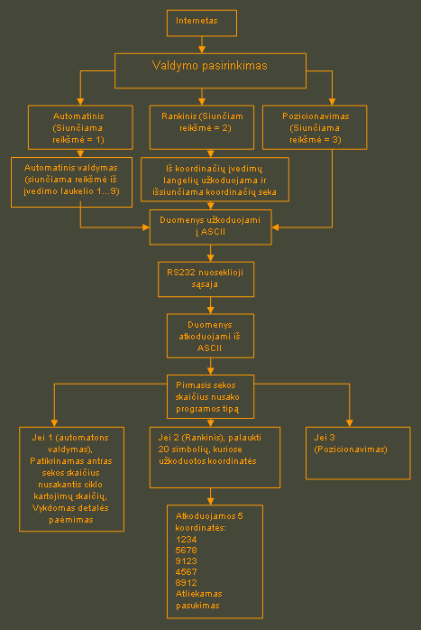

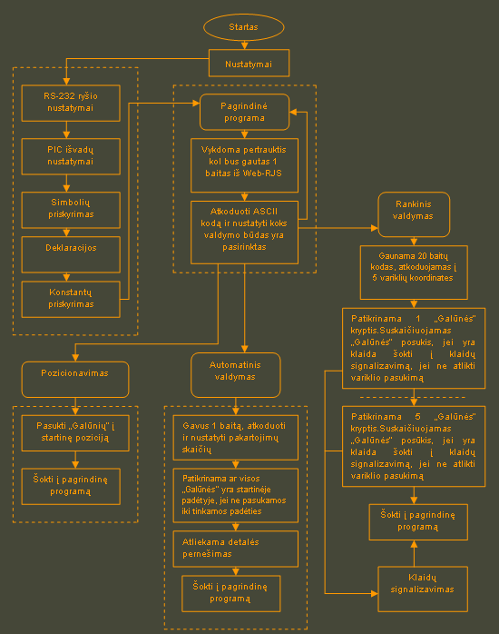

Programos modelis
Duomenų sąsajos modelis
Duomenų sąsajos modelis.

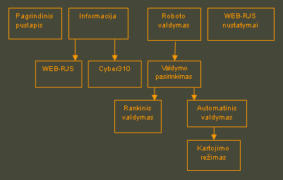

Visi internetiniai puslapiai buvo sukurti „Microsoft Office FrontPage 2003“ programiniu paketu lietuvių ir anglų kalbomis. Tinklalapio sandaros medis yra pateiktas paveiksle.

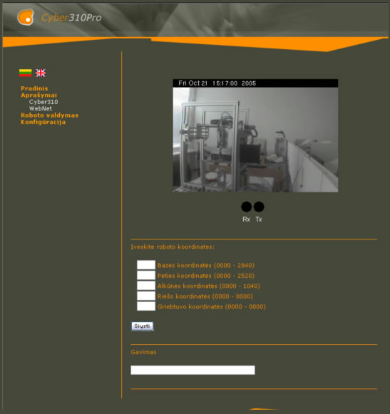

Internetiniai puslapiai, skirti roboto valdymui

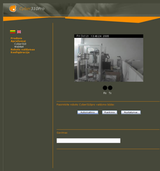

Valdymo pasirinkimas
Roboto valdymui yra skirti trys mygtukai: „Automatinis“, „Rankinis“ ir „Nustatymai“. Paspaudus „Automatinis“ mygtuką, per RS-232 sąsaja išsiunčiami duomenys, ir mikrovaldiklis vykdo automatinio valdymo paprogramę. Paspaudus „Rankinis“ mygtuką, mikrovaldiklis vykdo rankinio valdymo paprogramę. Paspaudus „Nustatymai“ mygtuką, mikrovaldiklis vykdo pozicionavimo paprogramę ir pastato roboto galūnes į starto poziciją. Puslapio vaizdas...

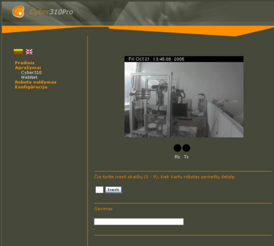

Automatinis valdymas
Pasirinkus „Automatinį“ valdymą, užkraunamas puslapis su įvedimo laukeliu, kuriame reikia įvesti detalių kiekį, kurį turi pernešti robotas iš pozicijos A į poziciją B. Puslapio vaizdas...
Rankinis valdymas
Vartotojas rankiniu būdu gali pasukti robotą į norimą padėtį, įvesdamas visų sustojimų koordinates. Įvedus visas koordinates ir nuspaudus mygtuką „siųsti“, mikrovaldiklis pradeda vykdyti rankinio valdymo paprogramę. Puslapio vaizdas...
