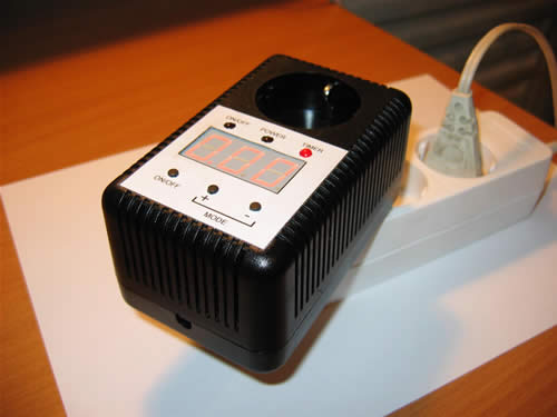

Šviesos diodai
1 pav. Šviesos diodai
Šviesos diodas ON/OFF rodo apkrovos būseną – Įjungta / Išjungta.
POWER – įjungtas galios reguliavimo režimas.
TIMER – įjungtas laikmačio režimas.
Jei šviečia ir POWER ir TIMER – įjungtas kombinuotas režimas.

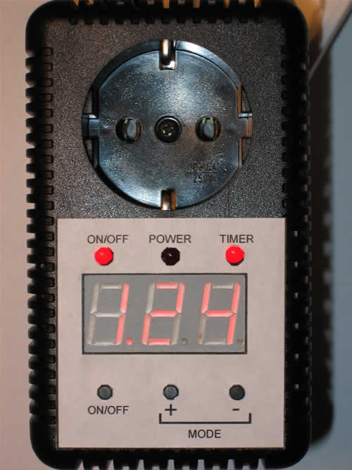

LED indikatorius
Į apkrovą paduodama galia procentais (2 pav.):
2 pav. Galios indikacija
Nustatytas darbo laikas.

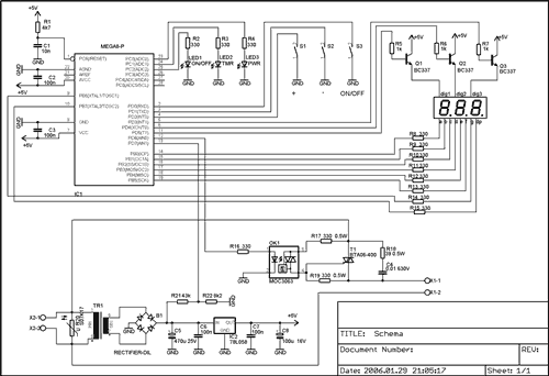

Paduodama galia reguliuojama keičiant atidaryto ir uždaryto tiristoriaus laikų santykį (t. y., imamas tam tikras laiko periodas T ir dalį laiko tiristorius uždarytas – t OFF, dalį atidarytas – t ON). Kuo ilgiau tiristorius atidarytas, tuo didesnė galia per periodą T perduodama į kaitinimo elementą.
7 pav. Temperatūros reguliavimo metodas
Šiame reguliatoriuje kontroleris neseka tinklo įtampos perėjimo per 0, ir valdymo signalas gali būti paduotas bet kurioje pusperiodžio vietoje. Tiristoriaus atsidarymą perėjimo per 0 metu užtikrina elementas MOC3063 (Zero Voltage Crossing triac driver). Jei vietoj šio elemento įdėsite kitą, kuris neturi perėjimo per 0 kontrolės, tiristorius galės būti atidarytas be kuriame tinklo įtampos pusperiodžio taške. Taip daryti nerekomenduojama, nes toks reguliatorius gali skleisti trikdžius į eterį bei elektros tinklą.

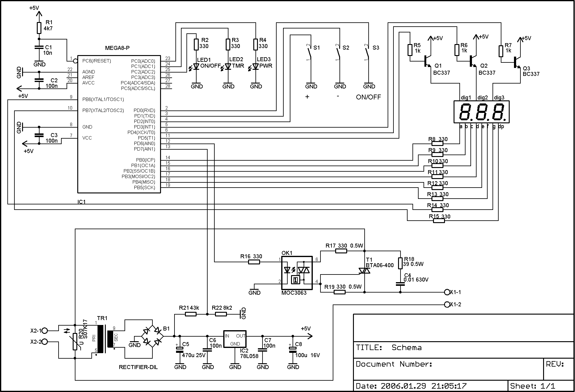

Išjungus prietaisą iš tinklo, darbo režimai bei jų parametrai išsaugomi EEPROM atmintyje. Šiam tikslui panaudotas vidinis ATMEGA8 komparatorius. Teigiamas komparatoriaus įėjimas AIN0 prijungtas prie vidinio atraminės įtampos šaltinio (Internal Voltage Reference). Šaltinio parametrai:
10 pav.
Neigiamas komparatoriaus įėjimas AIN1 prijungtas prie įtampos daliklio R21-R22. Išjungus prietaisą iš elektros tinklo, daliklio įtampa krinta ir kai vidinė atraminė įtampa (prijungta prie AIN0) pasidaro didesnė už daliklio įtampą (prijungta prie AIN1) suveikia komparatorius pertraukimas, ir pertraukimo paprogramė įrašo darbo režimą bei jo parametrus į EEPROM.
Mygtukų nuskaitymas
Mygtukų būsenos nuskaitomos TIMER 0 pertraukimo paprogramėje (200 Hz dažniu). Būsenų apdorojimas (apsauga nuo kontaktų drebėjimo, trumpo ir ilgo paspaudimo atskyrimas) atliekamas pagrindinėje programoje.
Principinė elektrinė schema

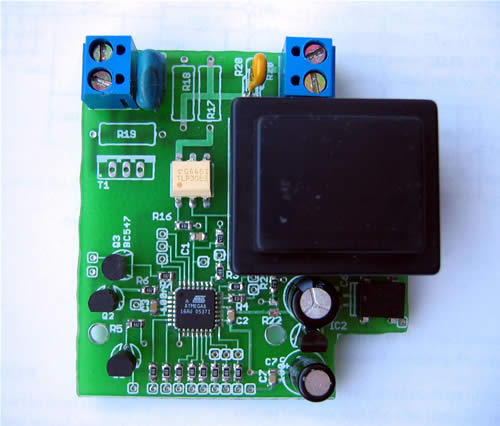

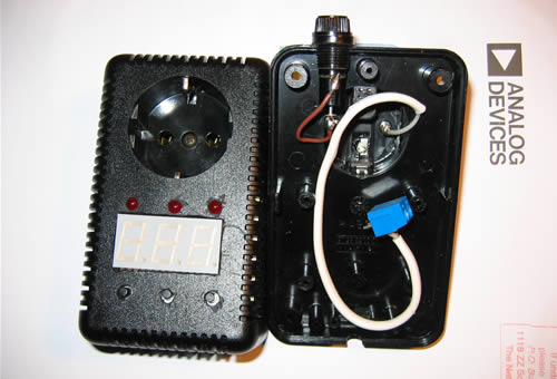

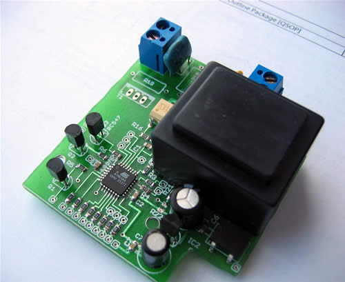

Realizacija

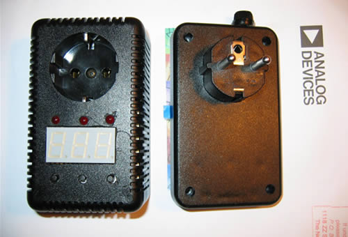

Prietaiso nuotraukos:
