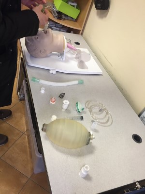

LSMU 6 kurso medicinos studentas Gerardas Sokolovas pradėjo ieškoti galimybių, kaip Lietuvoje greitai pagaminti nesudėtingą dirbtinės plaučių ventiliacijos aparatą arba nuolatinio teigiamo kvėpavimo takų slėgio įtaisą, jei sutriktų tokios įrangos tiekimas ligoninėms.

„Pagalvojau, kad labai daug yra šnekama ir mažai daroma, nusprendžiau pabandyti tą idėją išvystyti. Pirmiausiai kreipiausi į KTU ir LSMU Studentų mokslines draugijas, prisijungė nemažai entuziastų, kartu ieškojome tinkamiausių sprendimų tokiam įrenginiui. Idėją pristatėme Hakatone, kur buvo ieškoma inovatyvių sprendimų COVID-19 krizei įveikti.
Rezultatas šioks toks jau yra, tikiuosi, kad galėsim greitai pristatyti veikiantį prototipą. Jeigu ne mūsų šaliai, tai galbūt mažiau ekonomiškai išsivysčiusioms šalims, kurioms yra prabanga įsigyti kelis tūkstančius kainuojančių plaučių ventiliacijos aparatų, mūsų įrenginys pravers“, – kalbėjo G. Sokolovas. Jis patikino, kad BBC dėmesys netikėtas, nes pasaulyje panašių idėjų vystytojų yra daug.
Pradėjus burtis žmonėsms iš LSMU SMD ir KTU SMD bei prisijungus kitiems entuziastams, G. Sokolovas savo mintimis pasidalijo su gydytoja Lina Jankauskaite, kuri pasiūlė dėl 3D spausdinimo sprendimų kreiptis į „Tausan Workshop“ įmonės vadovą Andrių Lideikį. Tuomet prasidėjo geriausio dirbtinio plaučių ventiliacijos projekto paieška. Projektui buvo iškelti pakankamai paprasti reikalavimai: aparatas turėjo būti funkcionalus bei lengvai pagaminamas Lietuvoje.
„Matėme labai daug variantų su AMBU maišu, veikiančių kaip dumplės. Žmonės internete dalinosi skirtingais sprendimais. Vis dėlto daug elektroninių dalių, Arduino procesoriai, dantratiniai mechanizmai mums, šiuo atveju, nepasirodė kaip patikimiausi sprendimai. Daugiausiai abejonių kėlė ventiliatoriaus veikimo trukmė. Galiausiai radome patikusį variantą – reanimacijai skirtą prietaisą, kuris yra naudojamas skubiai ventiliuoti pacientą vos atvykus greitajai medicinos pagalbai. Pamanėme, kad tokiu panašiu principu galima būtų pagaminti ir dirbtinės plaučių ventiliacijos aparatą, jį patobulinti ir pritaikyti ilgalaikei ventiliacijai krizės sąlygomis. Taip pat jį nesudėtinga pasigaminti 3D spausdintuvais ir technologiškai tobulinti“, – sako G. Sokolovas.

„Karo, krizės, epidemijos, pandemijos atveju bet kokios pagalbos priemonės yra nepakeičiamos. Mūsų kuriamas aparatas turi funkciją palaikyti teigiamą slėgį plaučiuose, kuris mobilizuotų plaučių vienetus – alveoles, padidintų naudingą plotą. Panašią funkciją turi brangūs turbininiai, kolbiniai aparatai. Be to, šį aparatą galima bus pagaminti per trumpą laiką ir jam nereikės elektros. Jis veiks suspausto oro principu, jį maišant su deguonimi. Taip pat šis prietaisas, palyginus su tais brangiais aparatais, išties pigus. Spausdinant 3D spausdintuvais, savikaina siekia vos 50 eurų, o jeigu gamintume liejinį, iš tam tikrų plastikų, savikaina gali sumažėti“, - tvirtina G. Sokolovas.

Šis prototipas yra tobulinamas, braižomos ir spausdinamos detalės ruošiantis testavimams su medicininiais modeliais. Pasak G. Sokolovo, trūksta laboratorinės įrangos detalių sparčiam testavimui.

„Dar nespėjome sutvarkyti dokumentų, o tokie tvarkymai kiek atitraukia mus nuo pagrindinės vizijos vystymo. Šiuo momentu reikia medicininės įrangos bei testavimo manekenų, kad būtų galima testuoti iškart atspausdinus naują modelį, ar patobulintą detalę. Kadangi tyrimus darome tiek Kaune, tiek Vilniuje, tarpusavyje nesusitinkant su komandos nariais, dalinamės brėžiniais ir testuojam, vystom“, – komentavo A. Lideikis.
