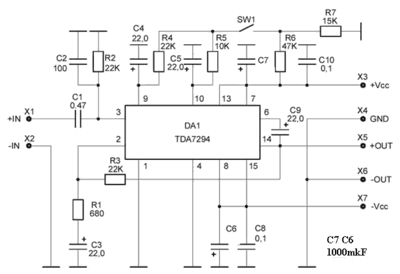

Stiprintuve numatomi du identiški stiprintuvai, dirbantys su TDA7294 mikroschemomis. Stiprintuve taip pat numatytas kompaktinių diskų ir MP3 bylų atkūrimas.

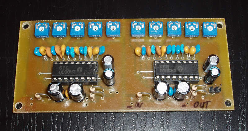

Stiprintuve papildomiems garso šaltiniams prijungti įrengti 3 atskiri įėjimai, ketvirtas iš CD grotuvo – iš viso keturi galimi garso šaltiniai, iš kurių vienas išrenkamas su mygtukiniu selektoriumi. Įrengtas stereo 5 juostų ekvalaizeris, surinktas ant LM3600.

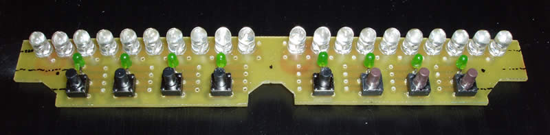

Padarytas „VU meter“ su LM3916. Tai 2X10 diodų indikatorius, kuris gali dirbti taškiniu arba linijiniu principu - tai parenkama mygtukiniu selektoriumi.

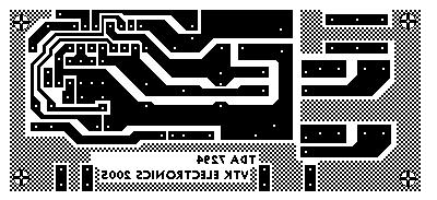

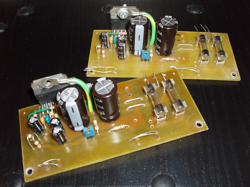

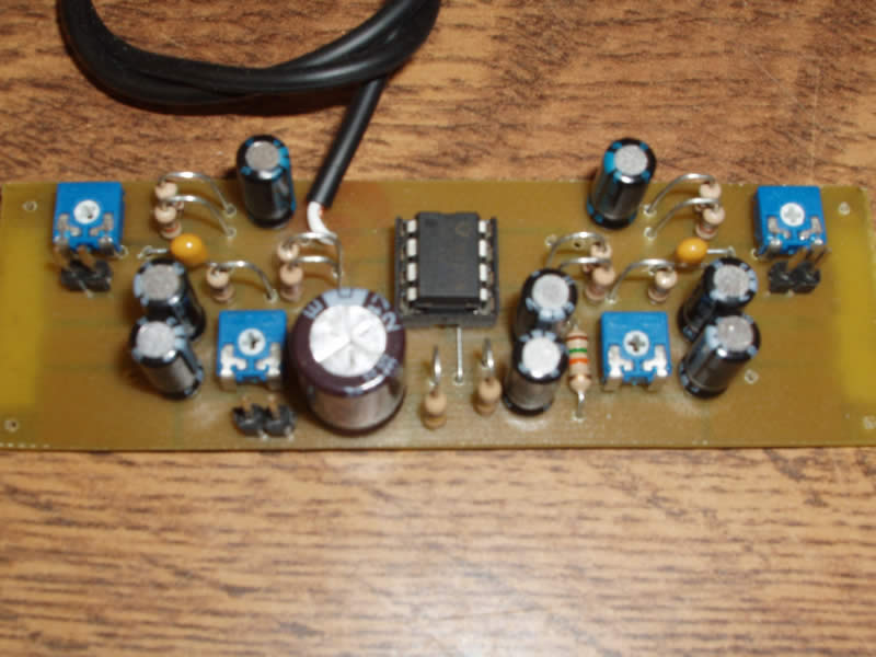

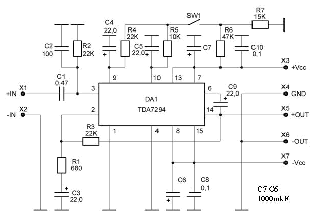

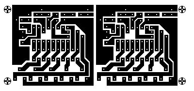

Padaryti TDA stiprintuvai:
Padarytas ekvalaizeris:

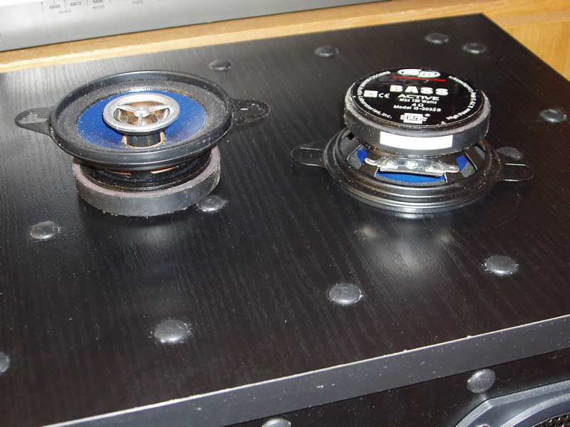

Vidiniai garsiakalbiai:

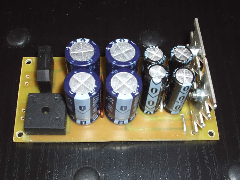

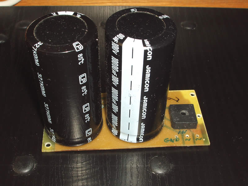

Įtampos lygintuvai ir stabilizatoriai (didesnis dvipolis 35 V, mažesnis +12 ir +5 V):
„UV meter“ ir selektorių mygtukai:

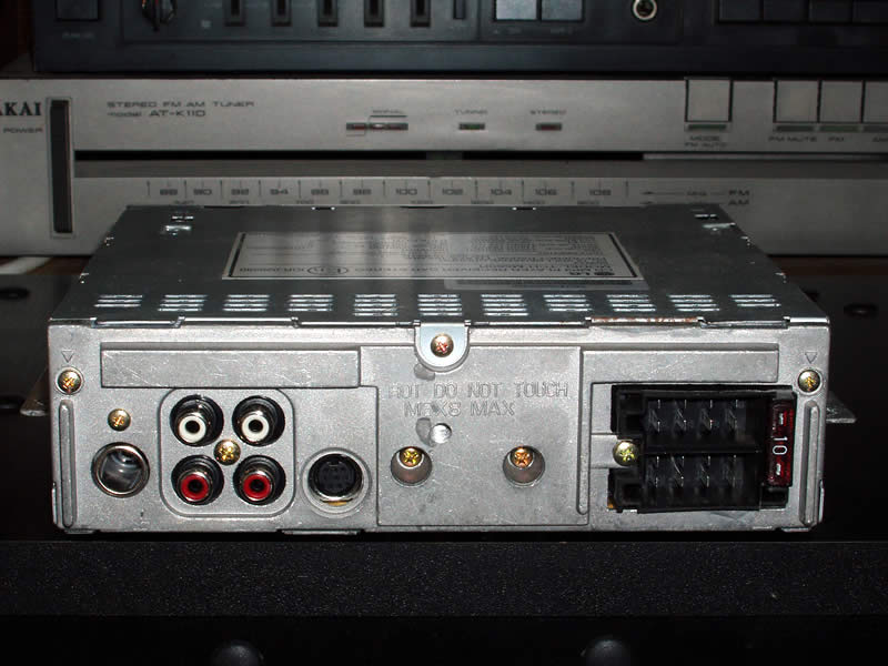

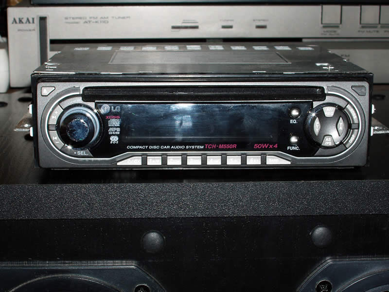

Kompaktų grotuvas su FM imtuvu:

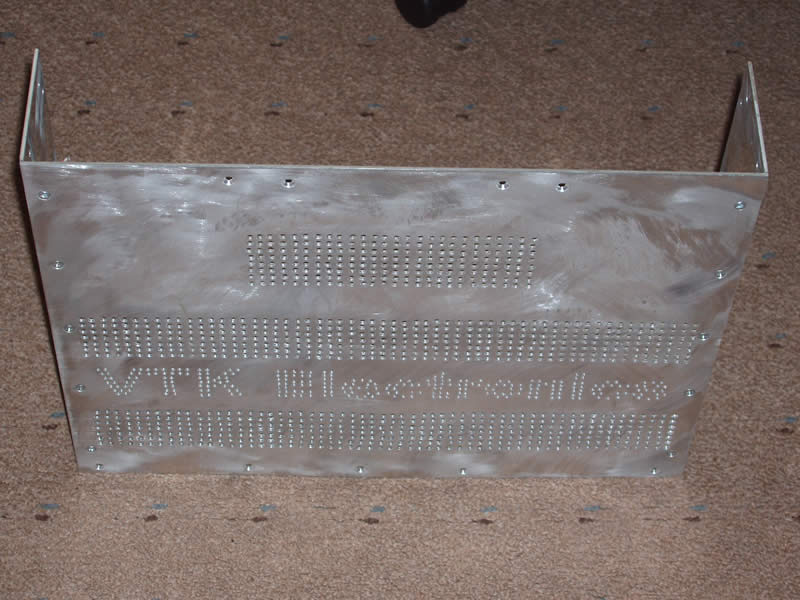

Nugarėlė:

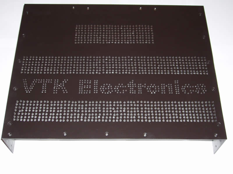

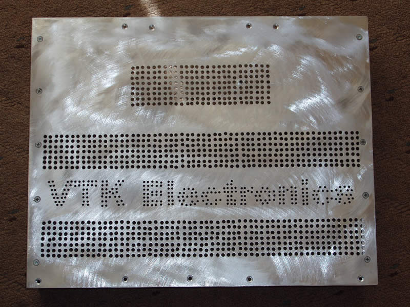

Dėžės viršus:

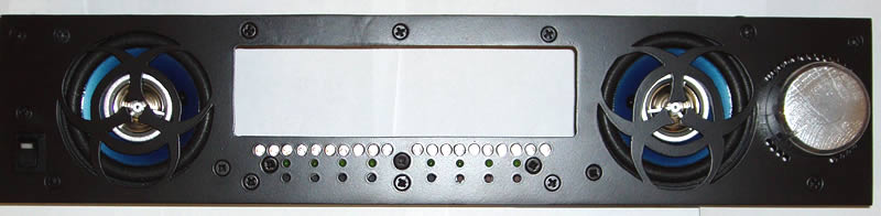

Priekis (nebaigtas):

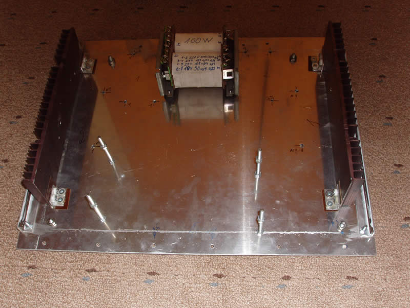

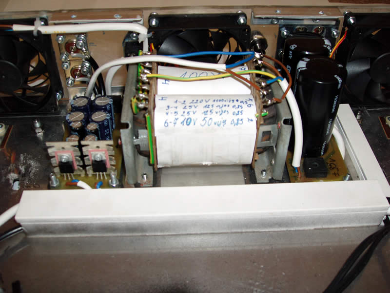

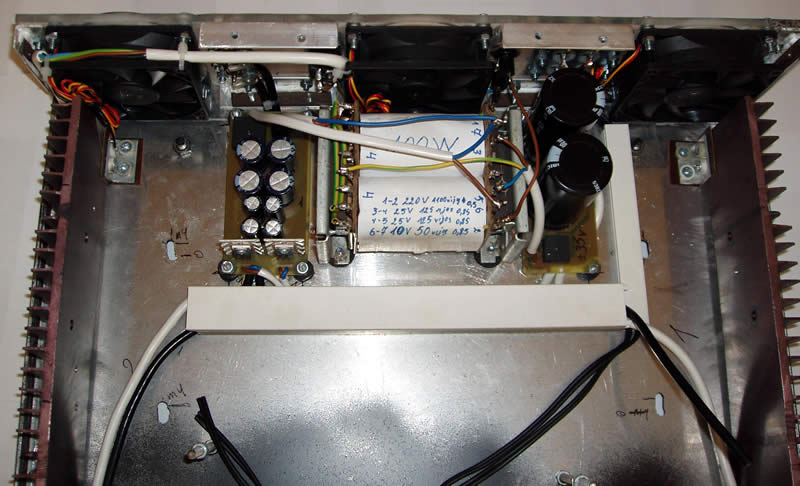

Transformatorius ir radiatoriai:

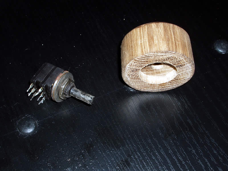

Garso reguliavimo rankenėlė (rankų darbo):

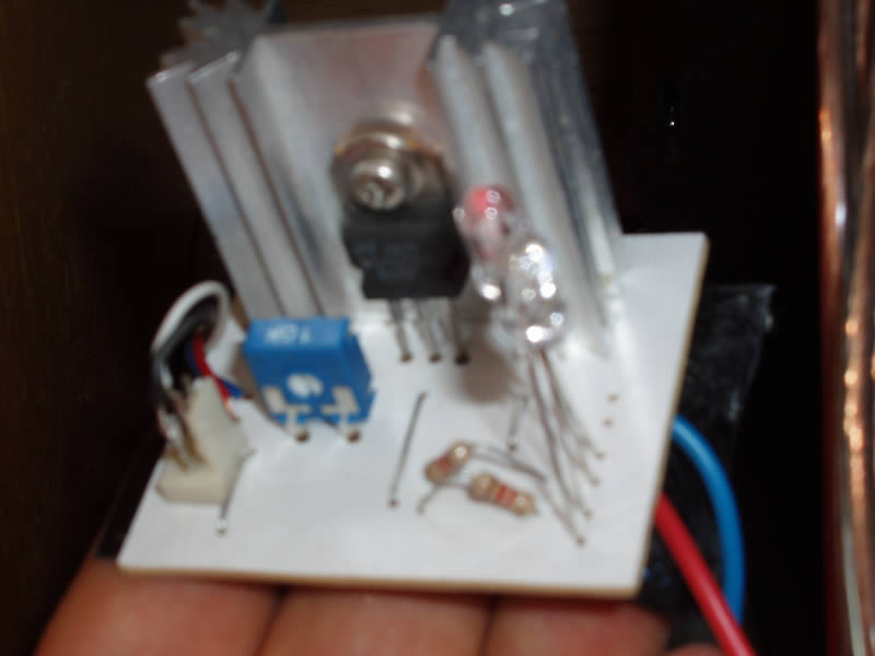

Apsukų reguliatorius:

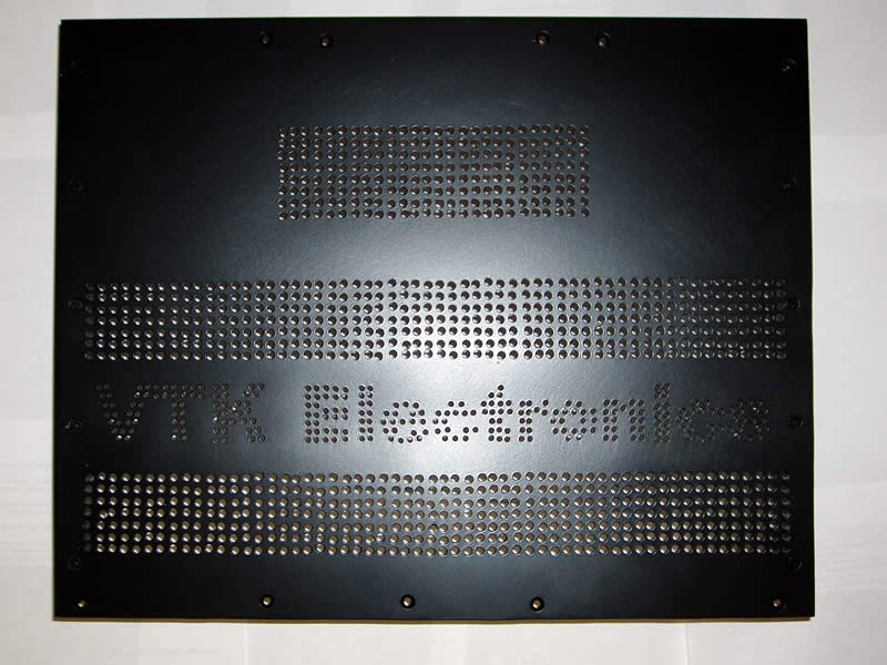

Baigtas dėžės viršus ir šonai:

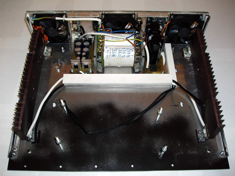

Surinktas maitinimo mazgas ir sujungta galinė sienelė:

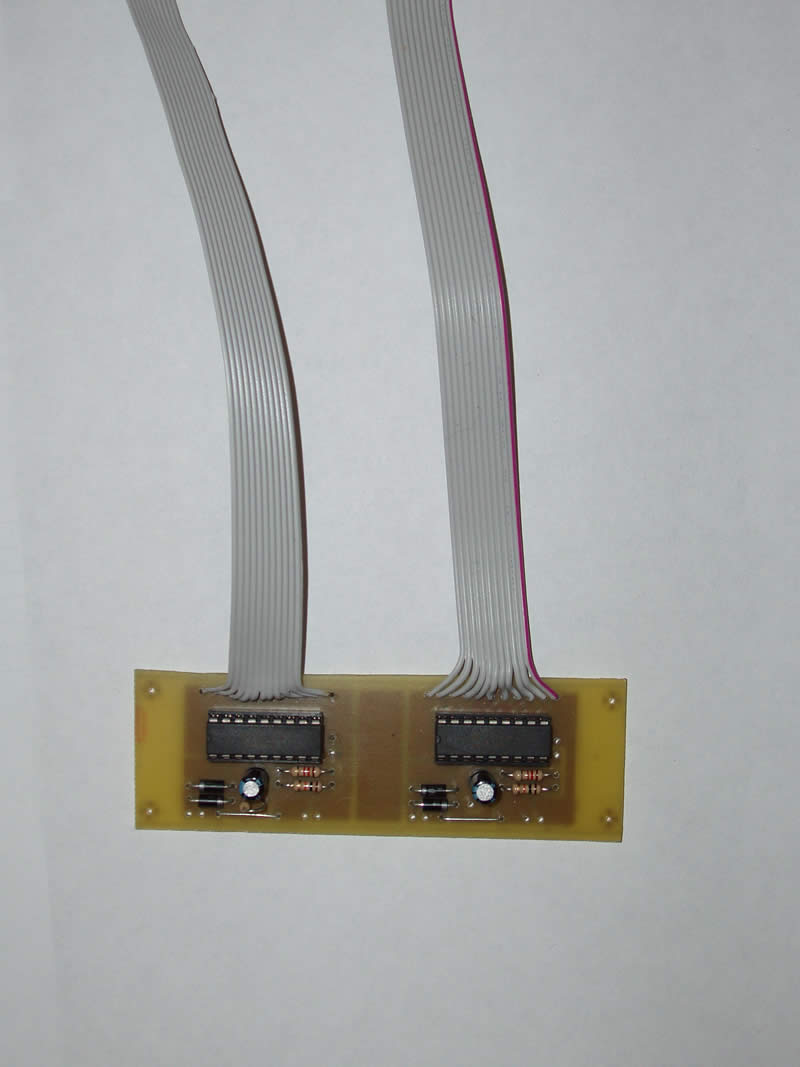

UV meter valdymo plokštė:

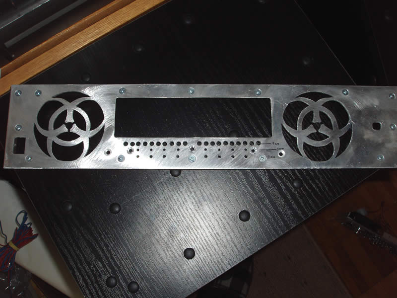

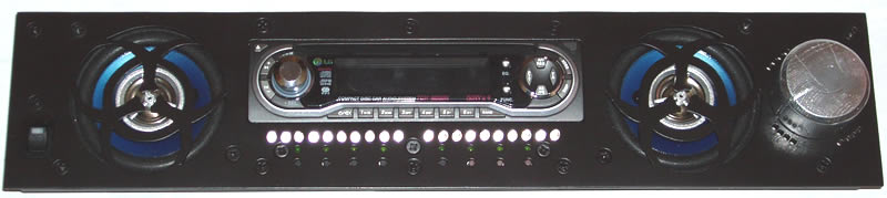

Priekis (baigtas):

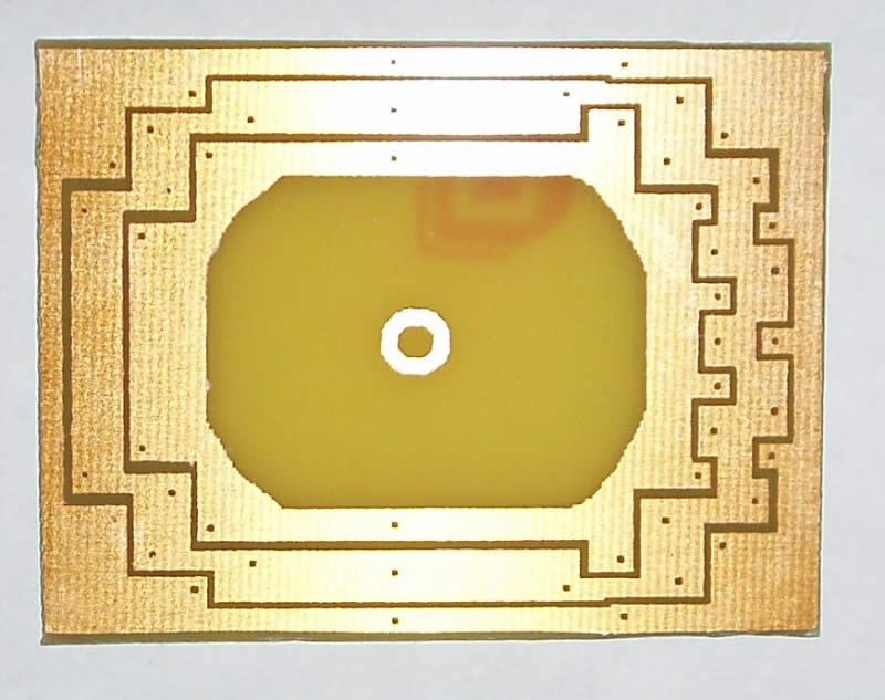

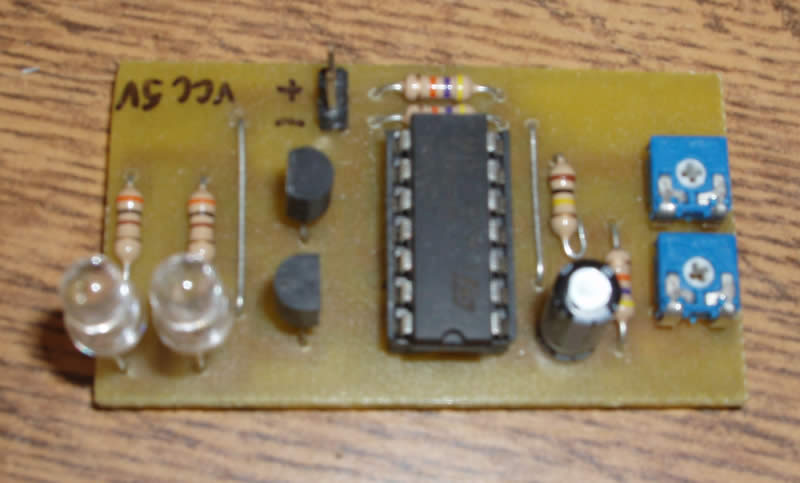

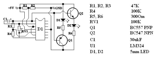

Šviesos efekto aplink garso rankenėlę plokštė šviesos diodams ir principinė efekto schema:

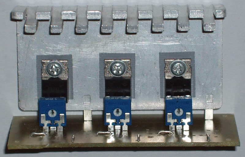

Trigubas termoreguliatorius (nebaigtas):
