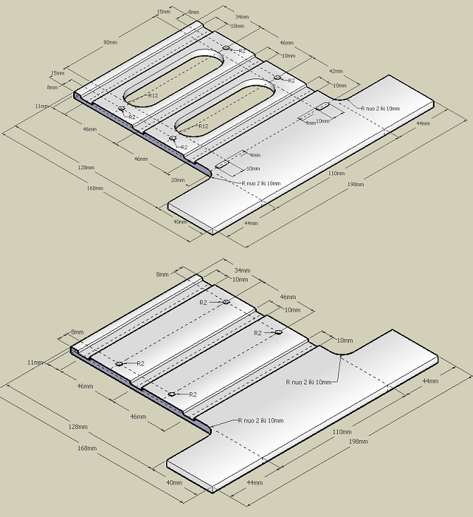

Korpusas
Korpusą sudaro dvi plokštės, pagamintos iš 5 mm storio plieno (bendras svoris ~1,5 kg). Plokštėse yra išfrezuoti grioveliai, kuriuose tvirtinami varikliai. Grioveliai idealiai išlygina variklius, visa konstrukcija sutvirtinama keturiais varžtais. Viršutinėje plokštėje išpjautos angos baterijoms įdėti. Tokios konstrukcijos privalumas – paprastumas. Trūkumas – roboto svorio centras yra paslinktas į priekį. Tai nėra labai gerai, kadangi sunku užtikrinti, kad visi šeši ratai turėtų stabilų kontaktą su ringo paviršiumi.
Priekinis kaušas
Kaušas padarytas iš standartinio aliuminio profilio. Jame yra išpjautos angos sensoriams. Kaušas tvirtinasi prie korpuso dviem varžtais. Tokio sprendimo trūkumas: kaušas gali būti nulenktas kovoje ar robotui nukritus nuo ringo, dėl ko keli ratai gali prarasti sukibimą su ringu. To negalima leisti, nes maksimalus sukibimas yra viena iš pagrindinių pergalės dedamųjų.

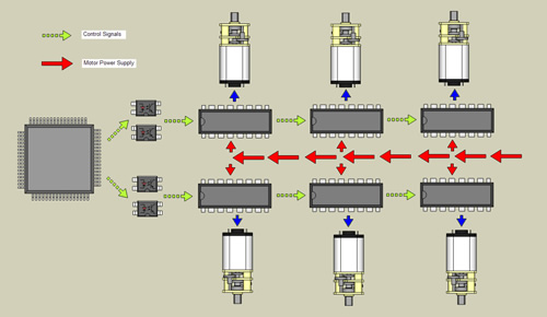

Optinis ryšis
Procesorinė plokštė yra sujungta su variklių valdymo plokšte per 4 optoporas. Vienas signalas valdo trijų variklių kryptį, kitas signalas valdo tų pačių variklių greitį (impulsinė-platuminė moduliacija). Du šie signalai valdo kairės roboto pusės variklius, ir dar du analogiški signalai valdo variklius dešinėje pusėje.

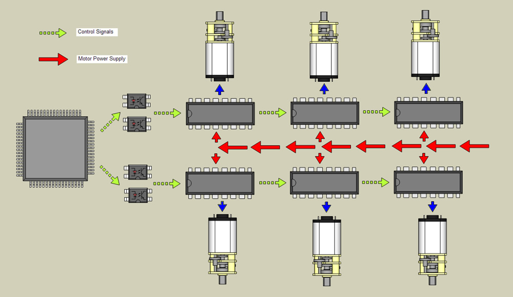

Variklių valdymo plokštė
Plokštėje yra sumontuoti šeši (po vieną kiekvienam varikliui) MC33887 draiveriai ir LM78L05 įtampos reguliatorius. MC33887 gali atlaikyti 5 A nuolatinę srovę ir iki 8 A trumpalaikius srovės impulsus. Prie 14 V maitinimo įtampos vienas variklis be apkrovos naudoja apie 150 mA, o mechaniškai sustabdyto variklio srovė yra apie 4,5-5 A.
„Master of Disaster“
MC33887 turi daug įvairių integruotų apsaugų. Specialus išėjimas gali signalizuoti apie klaidą. Prie šių išėjimų pajungiau šviesos diodus, bet per roboto bandomuosius važiavimus jie niekada neužsidegdavo. Visa plokštė yra suprojektuota taip, kad jėgos laidai / takeliai būtų kuo trumpesni. Varikliai yra pajungti praktiškai prie pačių MC33887 kojelių, baterijų laidai irgi buvo negailestingai apkarpyti. Kiekviena pusė iš trijų draiverių yra valdoma dviem signalais (kryptis ir greitis) iš procesorinės plokštės.

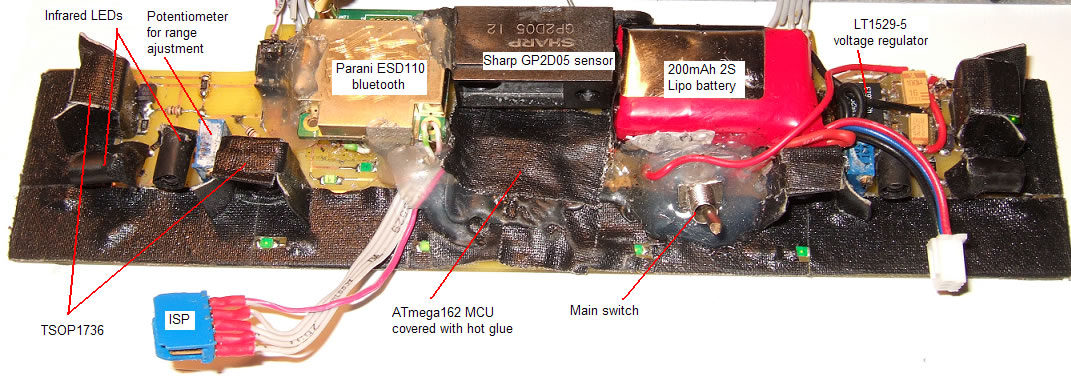

Procesorinė plokštė
„Master of Disaster“ smegenys yra „AVR ATmega162“ mikrovaldiklis (taktuojamas 10 MHz). Robotas turi penkis sensorius: vieną „Sharp GP2D05“ (vieno bito skaitmeninis išėjimas) ir keturis paprastus infraraudonųjų spindulių daviklius. Du iš ju yra sumontuoti roboto priekyje ir dar du – roboto šonuose. Kiekvienas iš tų keturių sensorių turi 5 mm skersmens infraraudonųjų spindulių diodą, vieną TSOP1736 imtuvą ir 10 k potenciometrą veikimo atstumui reguliuoti. „ATmega“ generuoja 36 kHz impulsus tam tikrais laiko tarpais ir tikrina TSOP imtuvus. Jeigu infraraudonieji spinduliai atsispindi nuo kliūties, TSOP imtuvas keičia išėjimo signalo lygį. Tokių sensorių trūkumas - suveikimo atstumas labai priklauso nuo paviršiaus spalvos. „Master of Disaster“ gali pamatyti baltą objektą iš 0,6 metro atstumo, bet juoda objektą pamatys tik iš 0,2 metro atstumo.
Aš naudoju „Sharp“ sensorių, kad pagerinčiau roboto matymo galimybes. GP2D05 sensoriai dirba kitokiu principu ir jiems yra visiškai nesvarbi objekto spalva. Jie gali matyti objektus nuo 5 iki 70 cm atstumu (suveikimo riba reguliuojasi mažu trimeriu, esančiu pačiame sensoriuje). Tokius sensorius rekomenduojama tvirtinti truputį toliau nuo roboto kraštų, nes sensoriai nemato labai artimu objektų (nuo 0 iki 5 cm). Taip pat, sensorių tvirtinimas šešėlyje padėtų išvengti klaidingo suveikimo nuo išorinės šviesos.
„Atmega“ tikrina visų sensorių būsenas ir, priklausomai nuo jų, generuoja valdymo signalus varikliams.
„Parani-ESD110“ „Bluetooth“ modulis yra prijungtas prie „ATmega“ USART. Naudojau jį programinių klaidų paieškai. „Parani“ modulis gali automatiškai prisijungti prie kito modulio. Pakanka tik įjungti robotą ir paleisti bet kokią „terminal“ tipo programą kompiuteryje – ir galima bendrauti su robotu. Savaitę prieš varžybas „Agris“ patarė man nenaudoti radijo ryšio, nes tokiu būdu galima valdyti robotą kovos metu. Aišku, negalėjau rizikuoti, kad mano robotas būtų diskvalifikuotas. Pradėjau naudoti paprastą TV nuotolinio valdymo pultelį. Spaudžiant mygtukus, pulte galima pasirinkti kovos strategiją ir išsiųsti „Start“ komandą robotui. Vienas iš TSOP1736 dirba kaip nuotolinių komandų imtuvas prieš prasidedant kovai. Iškart po „Start“ komandos TSOP grįžta prie savo įprasto darbo režimo kaip sensorius. Tokio sprendimo privalumas - programa tampa labai lanksti, galime peršokti prie bet kokio programos modulio spausdami pulto mygtukus. Trūkumas – „Atmega“ reaguoja į TV pultą su 0,1–0,2 sekundės užlaikymu (RC5 protokolo specifika). Toks uždelsimas kovos pradžioje gali būti kritinis.
