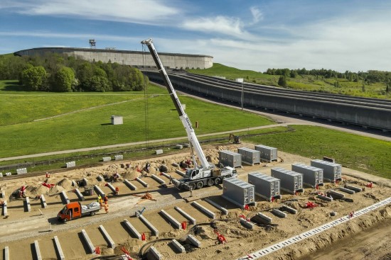

Į „Ignitis gamyba“ valdomos Kruonio hidroakumuliacinės elektrinės teritoriją pristatyta pirmoji elektros energijos kaupimo sistemos (EEKS) įrangos siunta. Beveik 47 mln. eurų vertės projektą planuojama visiškai užbaigti 2027 metais.
Kruonio teritorijoje energiją kaups ne tik baseinas, bet ir kaupikliai
„Tai svarbus etapas ne tik mūsų projektui, bet ir visai Lietuvos energetikos sistemai. Energijos kaupimo sprendimai didina tinklo lankstumą ir patikimumą, taip pat leidžia efektyviau integruoti atsinaujinančius energijos šaltinius“, – sako „Ignitis gamyba“ vadovė Asta Sungailienė.
Kruonyje plėtojamo elektros energijos kaupimo parko įrengtoji galia sieks 99,2 MW, o talpa – 198,5 MWh. Teritorijoje bus įrengti 33 baterijų konteineriai ir 11 galios keitimo sistemų konteinerių. Įrenginius tiekia „Rolls-Royce Solutions GmbH“, o rangos darbus vykdo AB „Kauno tiltai“.
Įgyvendinant projektą taip pat statoma nauja vartotojo pastotė su 95 MVA galios transformatoriumi, tiesiama 110 kV kabelių linija ir įrengiama skirstykla, reikalinga sistemos prijungimui prie perdavimo sistemos operatoriaus „Litgrid“ tinklo.
Elektros energijos kaupimo sistemos leidžia kaupti energiją iš tinklo. Sukaupta energija vėliau grąžinama į tinklą, kai jos gamyba sumažėja. Tai padeda subalansuoti elektros energijos gamybą ir vartojimą bei užtikrinti stabilų perdavimo sistemos veikimą.
„Ignitis grupė“ iš viso plėtoja tris kaupiklių parkus Lietuvoje. Du iš jų plėtojami Kelmės ir Mažeikių apylinkėse, šalia veikiančių „Ignitis renewables“ vėjo parkų ir trečiasis Kruonyje – šalia „Ignitis gamyba“ valdomos Kruonio hidroakumuliacinės elektrinės. Projektų bendra galia sieks 291 megavatus (MW), o talpa 582 megavatvalandes (MWh).
