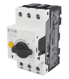

Variklio jungiklio, montuojamo ant DIN bėgio, pavyzdys
PKZ variklių jungikliai
PKZ apsaugos įtaisai (apima kelias serijas) gali būti naudojami apsaugai nuo perkrovų, pvz., transformatorius, tačiau yra skirti visų pirma elektros variklių apsaugai. PKZ modeliai turi versijas, kuriose yra atleidimo įtaisai, reaguojantys į srovę nuo 0,1 A iki 63 A (nustatymo diapazonas priklauso nuo konkretaus modelio), apimantys platų taikymo sritį – iki 34 kW. Apsaugo variklius nuo perkrovos, fazės dingimo bei turi papildomas trumpojo jungimo atleidimo įtaisus. Jie skirti dirbti su DILM kontaktoriais, su kuriais gali būti kompaktiškais sujungti ant DIN bėgio. Juos galima įsigyti su mygtukais (iki 25 A) ir sukamaisiais jungikliais (virš 63 A) – galima naudoti kaip avarinius jungiklius. TME taip pat siūlo pagalbinius ir signalinius kontaktorius, taip pat šunto ir įtampos atleidimus.
