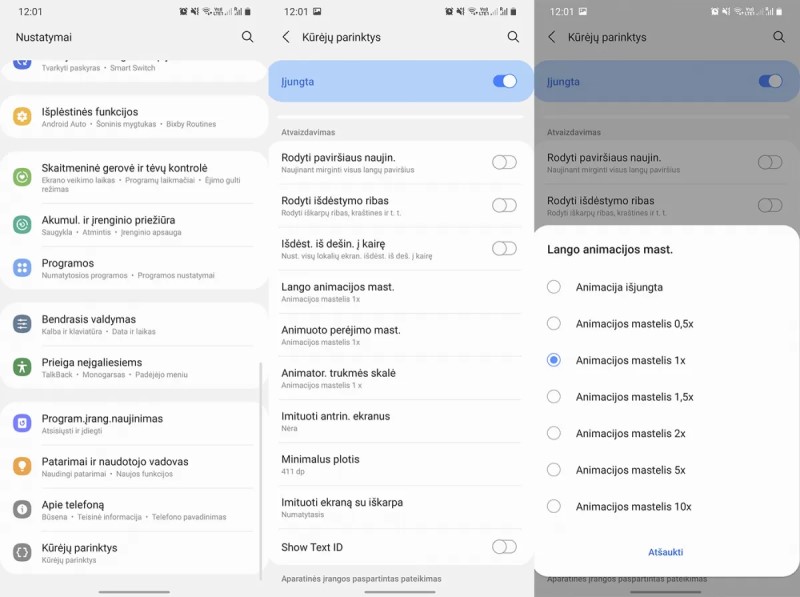

Tačiau yra labai paprastas būdas lengvai ir paprastai pagreitinti savo turimą „Android“ išmanųjį telefoną ir tam nereikia jokių papildomų žinių ar įsigyti brangiai kainuojančių programėlių. Viskas ką Jums reikia padaryti – įjungti „Android“ kūrėjo parinktis ir vėliau išjungti arba sutrumpinti Jūsų telefone esančias animacijas. Taigi, kaip tai padaryti?

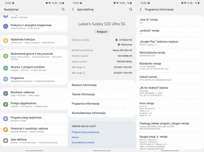

Pirmiausia ką Jums reikia padaryti, tai nukeliauti į telefono nustatymus, jų apačioje susirasti „Apie telefoną“ punktą ir tuomet pasirinkti „Programos informacija“. Tuomet susirandame „Sukurti numerį“ laukelį ir ant jo spaudžiama tol kol pavyks įjungti kūrėjo režimą. Tiesa, šis gidas paruoštas naudojantis „Samsung“ išmaniuoju telefonu, todėl kitų gamintojų įrenginiuose nustatymų punktai gali būti išdėstyti kiek kitaip.
Patarimas, kaip akimirksniu pagreitinti kiekvieną „Android“ telefoną
Jeigu naudojatės „Xiaomi“ išmaniuoju telefonu – tuomet „Apie telefoną“ punktą turėtumėte matyti viršutinėje nustatymų dalyje ir paspaudimus reikėtų atlikti laukelyje, kuris pažymėtas „MIUI versija“ pavadinimu. Turintys „Huawei“ telefonus analogiškų nustatymų turėtų ieškoti „Apie telefoną“ skiltyje ir ten susirasti „Sukurti numerį“ punktą. Taigi, kai įjungsite kūrėjo parinktis – Jums liks atlikti dar vieną papildomą žingsnį, kuris yra esminis šioje pamokoje.

Antrasis žingsnis – grįžti į pagrindinių nustatymų langą ir jo apačioje turėtų būti atsiradęs punktas „Kūrėjų parinktys“. Tiesa, kai kurie gamintojai šį naują nustatymų langą yra perkėlę tarp papildomų parinkčių. Jeigu nepavyksta surasti – rekomenduojame pasinaudoti telefone esančia paieška, kuri be problemų suras reikiamus nustatymus. Taigi, atsidarome kūrėjo parinktis ir ieškome atvaizdavimo skirsnio, kur bus trys nustatymai su animacijomis. Tai yra opcijos, kurios Jums šiandien yra svarbiausios ir viskas ką beliko padaryti tai sumažinti mastelį iki 0,5 arba tiesiog išjungti animacijas. Čia jau Jūsų pasirinkimas kaip jums atrodo geriau, tačiau ir vienu ir kitu atveju rezultatai bus nesunkiai pastebimi. Ir viskas!
Paprasčiausias „Android“ animacijų išjungimas arba jų trukmės sumažinimas gali pagreitinti Jūsų telefoną ir tai yra paprasčiau nei gali pasirodyti iš pirmo žvilgsnio. Tiesa, jeigu nuspręsite išjungti kūrėjo nustatymus – animacijų trukmė vėl taps tokia pati kaip anksčiau, nepamirškite to.
