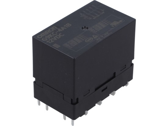

Relė su papildomu pagalbiniu kontaktu B tipo
G9KC, tai yra aukščiausi pasauliniai standartai japoniškame, kompaktiškame sprendime
G9KC, tai yra 4-polius, 40 amperų galios PCB relė, yra vienas iš naujausių pasiekimų vieno iš lyderių elektroninių komponentų pramonėje. Gamintojas taip pat numatė sprendimą su papildomu, pasirinktiniu pagalbiniu kontaktu B tipo. Tada produkto pavadinime rasime papildomą užrašą „1B“.
Kas išskiria šį sprendimą nuo kitų rinkos atitikmenų? Na, pagal gamintojo patikinimus, ši relė pasižymi mažesne kontaktų varža, kas lemia mažesnę temperatūrą viduje korpuso. Mažesnė temperatūra taip pat teigiamai veikia kitų elektroninių komponentų, esančių artimiausioje aplinkoje, tarnavimo laiką. Iki šiol termika buvo reikšmingas apribojimas, kalbant apie įkrovimo galimybes. „Omron“ relė leidžia įkrauti elektrinį automobilį naudojant 22 kW galią. Labai svarbu yra galimybė montuoti produktą ant spausdintinės plokštės PCB. Toks sprendimas mažina įkrovimo stoties dydį ir mažina išlaidas. Serijinė PCB plokščių, įrengtų G9KC relėmis, gamyba užtikrina aukščiausią kokybę ir pagreitina visą gamybos procesą.
Gamintojas garantuoja aukščiausią kokybę, atitinkančią pasaulinius standartus, kas patvirtinta atitiktimi IEC normoms, susijusioms su elektrinių transporto priemonių įkrovimo sprendimais (IEC 61851-1, IEC62955). Sprendimas su pagalbiniu kontaktu taip pat atitinka IEC 60947-4-1, F.7.2 normą.
Šioje vietoje taip pat reikėtų pabrėžti, kad G9KC yra sertifikuotas pagal UL/C-UL, TUV ir CQC saugumo naudojimo relėse srityje.

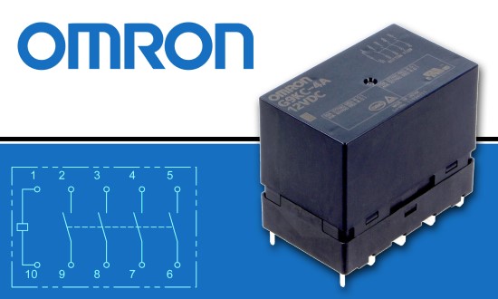

G9KC relės charakteristikos
TME kataloge yra keturi „Omron“ G9KC relės modeliai. Tai yra pagrindinės versijos ir versijos su papildomu pagalbiniu kontaktu, su 12 ir 24V nominalia ritės įtampa. Be skirtumų, atsirandančių dėl naudojamos ritės rūšies, t.y. varža, srovė ir ritės galios suvartojimas, visa relės serija pasižymi šiomis techninėmis savybėmis:
  • Maksimali kontaktų srovė: 40A;
  • Darbinė temperatūra: - 40 ÷ 85°C;
  • Išoriniai matmenys: 58,5x35,5x47,5mm;
Techninės charakteristikos priklausomai nuo ritės įtampos:
  • Ritės varža:
    • 12V versijai: 28,8Ω;
    • 24V versijai: 115Ω;
  • Ritės srovė:
    • 12V versijai: 417mA;
    • 24V versijai: 208mA;
  • Ritės galios suvartojimas:
    • 12V versijai: 5W;
    • 24V versijai: 613mW.
