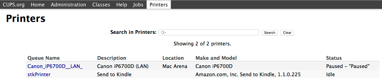

  1. Atidarykite naršyklę ir įveskite joje adresą: http://localhost:631/printers
    1. Jei naršyklės lange matote pranešimą informuojantį, kad spausdintuvo nustatymų keitimo „Web“ prieiga yra atjungta – ją reikės įjungti.
      Kaip „macOS“ pakeisti numatytuosius spausdintuvo parametrus
      Jei niekada nesate šių nustatymų keitę ar prieigos įjungę – ji greičiausiai bus atjungta.
    2. Įjungti spausdintuvo numatytų nustatymų derinimą galite atidarę „Terminal“ aplikaciją (rasite /Applications/Utilities/ aplanke) ir joje įvedę komandą
      cupsctl WebInterface=yes
    3. Dabar vėl įveskite naršyklėje adresą: http://localhost:631/printers
  2. Atsidariusiame naršyklės puslapyje pamatysite sąrašą kompiuteryje įdiegtų spausdintuvų – pasirinkite tą, kurio numatytuosius nustatymus norite keisti.
