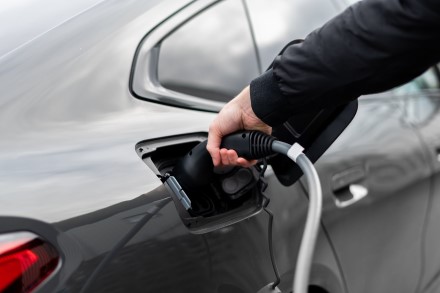

Šaltuoju metų laiku elektromobilių vairuotojai susiduria su iššūkiais – baterijos greičiau išsikrauna, lėčiau įkraunamos, o įkrovimo laidai stringa lizduose. Nors nemažai vairuotojų dėl to kaltina viešųjų įkrovimo stotelių operatorius, pagrindinė problema neretai slypi kitur. Žiemą elektrinių transporto priemonių baterijos greičiau išsikrauna ir yra įkraunamos, tačiau vairuotojai gali išvengti nesklandumų tinkamai pasirūpindami elektromobiliu.

Viena iš kartais žiemą elektromobilių savininkams kylančių bėdų – įkrovimo lizduose užstrigę laidai – kurią vairuotojai laiko stotelių operatorių kalte, nors tai dažniausiai susiję su pačiu elektromobiliu. „Enefit“ viešojo įkrovimo tinklo plėtros vadovas Tomas Žilionis sako, jog vis dažniau klientai kreipiasi į aptarnavimo centrą, nes įkrovę elektromobilius ir baigę sesiją negali atjungti laido.
„Dažnai tai įvyksta dėl klimato sąlygų. Jei laidas apšalęs ar turintis drėgmės – jis gali sureaguoti su įkrovimo lizdu, kuris, tikėtina, saugumo sumetimais užblokuojamas. Vairuotojai susiduria su iššūkiais atjungdami laidą iš įkrovimo lizdo. Vis dažniau bendraujame su elektromobilių savininkais, kuriems yra naujiena kad automobilis „užrakina“ laidą. Mūsų specialistai stengiasi pagelbėti su problemomis susidūrusiems vairuotojams. Visgi tai sprendžiama paprastai – keletą kartų užrakinant ir atrakinant transporto priemonę“, – aiškino T. Žilionis.
Dar vienas galimas sprendimo būdas, kurį tokiu atveju gali atlikti operatorius – stotelės perkrovimas, tačiau tai nebūtinai išspręs situaciją. Vairuotojai tokioje situacijoje taip pat turi alternatyvų. Kiekviena transporto priemonė turi mechaninį mygtuką, svirtelę ar dirželį, kurį panaudojus lizdą atblokuoti galima mechaniškai, rankiniu būdu.
Kiekvienas gamintojas į elektromobilius šią galimybę įdiegia vis kitoje vietoje, tad elektromobilių vairuotojams rekomenduojama peržiūrėti naudojimo instrukcijas bei išsiaiškinti, ką daryti, jei taip nutiktų.
