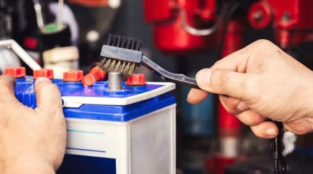

Pirmiausia įsitikinkite, kad variklis yra išjungtas ir visiškai atvėsęs. Nuimkite akumuliatoriaus gnybtus, tai pirmiausia neigiamą, tada teigiamą. Paruoškite valymo tirpalą, vieną šaukštą sodos ištirpinkite stiklinėje vandens. Į gautą mišinį panardinkite šepetėlę ir švelniais, bet tvirtais judesiais valykite kontaktus, kol pašalinsite visą susikaupusią koroziją.
Kai kontaktai jau švarūs, nuplaukite juos švariu vandeniu ir sausai nuvalykite šluoste. Nepalikite drėgmės, nes ji paskatins naujos korozijos atsiradimą. Galiausiai patepkite kontaktus plonu sluoksniu vazelino jis padės apsaugoti paviršių nuo drėgmės ir užtikrins gerą srovės pralaidumą.
