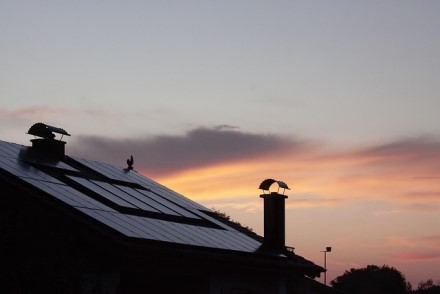

Lietuvoje sparčiai augant gaminančių vartotojų (GV) skaičiui įsitvirtino tendencija įsirengti maksimalios leistinos galios saulės elektrines, nors namų poreikiams patenkinti pakanka mažesnės. „Energijos skirstymo operatorius“ (ESO) rekomenduoja rinktis optimalaus dydžio saulės elektrinę: taip klientai ne tik sutaupys įrangos kaštus, bet ir turės daugiau galimybių rinktis palankesnį atsiskaitymo už atgautą energiją būdą.
„Įsirengdami saulės elektrinę gaminantys vartotojai dažniausiai renkasi maksimalią leistiną apie 10 kW galią ir per metus vidutiniškai sugeneruoja apie 1000 kWh elektros energijos pertekliaus. Kur kas racionaliau yra už mažesnius kaštus įsirengti optimalaus dydžio elektrinę ir nemokėti už perteklinę galią, kartu apribojant kitų ESO klientų galimybes prie tinklo prijungti savo elektrines. Trumpai tariant, racionalus ir tinklui draugiškas sprendimas – apsimoka“, – sako ESO atstovė ryšiams su visuomene Rasa Juodkienė.
Suvartoja – perpus mažiau
Skaičiuojama, kad idealiomis sąlygomis 10 kW galios elektrinė per metus sugeneruoja nuo 10 tūkst. iki 13 tūkst. kWh elektros energijos, o vidutiniškai namų ūkis suvartoja dvigubai mažiau.
Vidutinis namų ūkis Lietuvoje, t. y. dviejų asmenų šeima, gyvenanti 60 kv. metrų dydžio bute, per metus suvartoja 1,9 tūkst. kWh energijos, nedidelis individualus namas – apie 3 tūkst. kWh, didelis namas – apie 5 tūkst. kWh per metus.
„ESO duomenimis, kovą, kuomet baigiasi „saulės metai“, ir gyventojai per žiemą išnaudoję sukauptą energiją pradeda kaupti iš naujo, vienas gaminantis vartotojas vidutiniškai buvo sukaupęs ir neišnaudojęs 944 kWh perteklinės energijos, nutolęs gaminantis vartotojas – 465 kWh energijos. Taigi pagaminama daugiau, nei iš viso namų ūkis gali suvartoti per metus“, – pastebi R. Juodkienė.
Mažiau galios – mažesni mokesčiai
Gaminantys vartotojai gali rinktis vieną iš kelių atsiskaitymo būdų: už atgautą energijos kiekį, tuomet mokama už kiekvieną atgautą kilovatvalandę; mokėti mėnesinį galios mokestį; atsiskaityti kilovatvalandėmis kiekiu pagal procentus, šiuo metu – 35 proc. visos į tinklą patiektos energijos, t. y. lieka 65 proc.
„Šiuo metu 39 proc. gaminančių vartotojų už pasinaudojimą tinklais atsiskaito atiduodami dalį elektros energijos. Akivaizdu, kad tokį atsiskaitymo būdą pasirinkę gaminantys vartotojai turi elektrines, kurios ne tik padengia jų poreikius, bet ir generuoja pakankamai didelį perteklių“, – sako R. Juodkienė.
Pasirinkus atsiskaityti už elektrinės leistiną generuoti galios kilovatą (kW) per mėnesį mokama 4,8 euro, taigi 10 kW galios elektrinė per mėnesį atsieitų 48 eurus, per metus tai sudarytų 575 eurus.
5 kW galios elektrinė, per metus sugeneruojanti tiek energijos, kiek pakanka didelio namo reikmėms, pasirinkus atsiskaitymą už leistinos naudoti galios kilovatą, gaminančiam vartotojui per mėnesį kainuotų 24 eurus, per metus – 288 eurus.
Poreikius viršija ir vartojama galia
ESO skaičiavimai rodo, kad vidutiniškai yra viršijama ir vartojama elektros, t. y. namų įvado, galia. Vidutiniškai galios užsakoma bent 20 proc. daugiau, nei reikėtų, įvertinus objekto tipą ir panašių objektų poreikius.
ESO atliktas tyrimas rodo, kad išmaniuosius skaitiklius turintys klientai, t. y. suvartojantys daugiausiai elektros energijos, šalčiausią sausio mėnesį vidutiniškai pasiekia 53 proc. turimos vartojimo galios.
„Išmanieji skaitikliai leidžia labai tiksliai analizuoti klientų profilius įvairiais pjūviais, ir atlikta analizė rodo, kad vidutiniškai 8 kW galios turinčių klientų sausio mėnesį, jis pasirinktas kaip šalčiausias, maksimalios pasiektos galios vidurkis buvo 3,32 kW“, – pažymi R. Juodkienė.
Galimybę sutaupyti turi ir efektyviai vartojamą galią išnaudojantys klientai. Nuo liepos 1 d. ESO siūlo tarifų planą „Efektyvus“, kuris orientuotas į daugiau elektros energijos suvartojančius ESO klientus.
„Efektyvus“ – suvartojantiems daugiau
Pasirinkę planą „Efektyvus“, klientai moka 1 Eur/kW/mėn. už kiekvieną leistinos naudoti galios kilovatą, tačiau už persiuntimą – tik 0,07 Eur/kWh. Palyginimui – „Standartiniame“ plane persiuntimas kainuoja 0,1 Eur/kWh, taigi su nauju planu kaina yra 30 proc. mažesnė.
ESO skaičiavimais, planas „Efektyvus“ naudingas, jei klientai per mėnesį sunaudoja daugiau nei 44 kWh iš 1 leistinos naudoti galios kilovato. Pvz., turint „Standartinį“ 1 laiko zonos tarifų planą, jei leistina naudoti galia yra 10 kW, „Efektyvus“ planas bus pigesnis sunaudojant bent 440 kWh per mėnesį.
Tai reiškia, kad kuo daugiau elektros energijos klientas suvartoja, tuo daugiau sutaupys su planu „Efektyvus“. Pasirinkti tinkamiausią planą galima pasinaudojus ESO savitarnoje esančia tarifų plano skaičiuokle.
