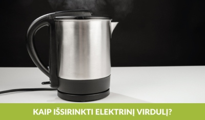

Kaip išsirinkti virdulį ir paruošti skanią arbatą?

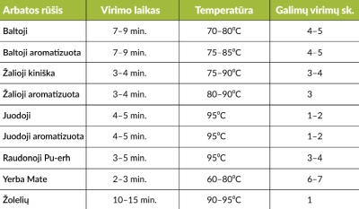

Arbatos virimo temperatūra: kokia geriausia skirtingoms rūšims?
Yra žinoma, kad užpilti arbatą verdančiu vandeniu iškart po jo užvirimo nėra geriausia idėja. Taip pat reikėtų atkreipti dėmesį į tai, kad kiekviena arbatos rūšis reikalauja skirtingo virimo būdo. Tai turi įtakos jaučiamiems skonio, spalvos ir net kvapo skirtumams.
Lentelėje žemiau pateikiama rekomenduojamo pobūdžio informacija apie tai, kaip išsivirti skirtingas arbatos rūšis.
