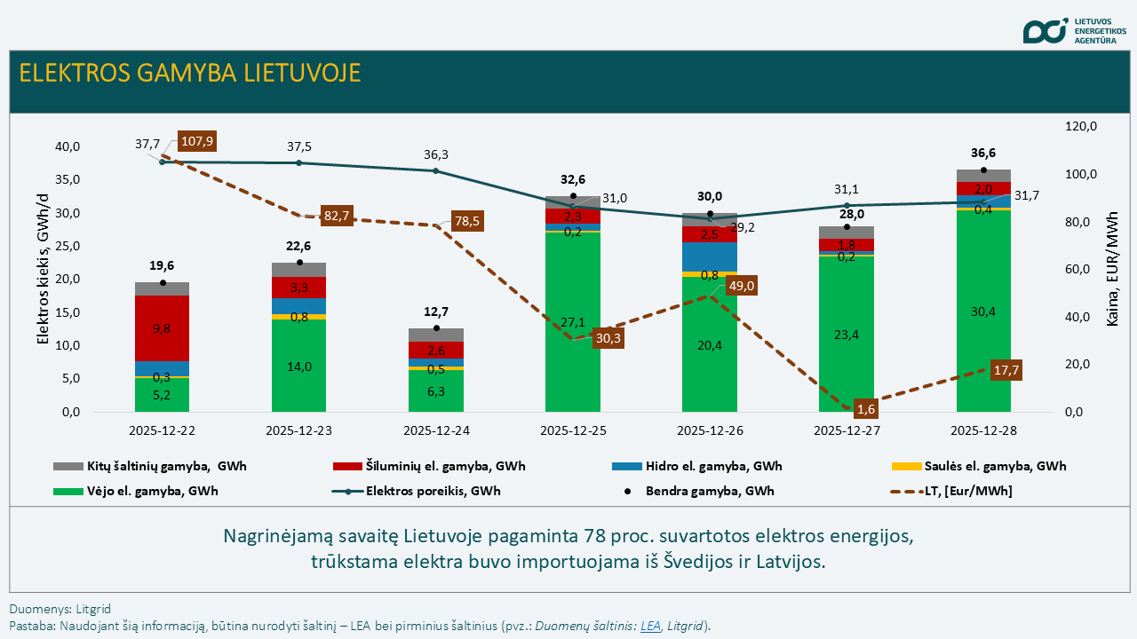

Šventinę savaitę energijos išteklių kainas lėmė mažesnis vartojimas, žiemos orai ir geopolitiniai neramumai. Gruodžio 25–28 d., esant aukštai vietinei elektros energijos gamybai bei sumažėjus suvartojimui, Lietuva bendrai pasigamino daugiau elektros energijos nei suvartojo, tad elektrą eksportavome. O per visą praėjusią savaitę pasigaminome apie 78 proc. suvartotos elektros energijos. Didmeninė elektros energijos kaina Lietuvoje sumažėjo 36 procentus.
Didmeninė elektros kaina Lietuvoje praėjusią savaitę mažėjo 36 proc. – nuo 82,5 Eur/MWh iki 52,5 Eur/MWh. Kainų kritimą lėmė šventinę savaitę mažėjęs vartojimas bei augusi nacionalinė elektros gamyba, ypač vėjo elektrinėse.
Gruodžio 27 d. didmeninė vidutinė paros elektros energijos kaina Lietuvoje buvo 1,55 Eur/MWh – tai antra mažiausia kaina šiais metais. Elektra mažiau kainavo tik šių metų birželio 29 d., kai jos kaina buvo neigiama ir sudarė -2,62 Eur/MWh.
Gruodžio 25–28 d., esant aukštai vietinei elektros energijos gamybai bei sumažėjus suvartojimui, Lietuva bendrai pasigamino daugiau elektros energijos nei suvartojo. Gruodžio 25 ir 28 d. elektros energijos balanse Lietuva buvo eksportuotoja.
Stebint naujausius elektros kainų ateities sandorius, matyti, kad Vokietijoje elektros kainos šiais metais numatomos 67–104 Eur/MWh, Šiaurės Europoje – 23–69 Eur/MWh ribose. Nagrinėjamą savaitę Lietuvos didmeninės elektros kainos buvo artimesnės Šiaurės Europos kainų lygiui.
Gruodžio 22–28 d. didmeninės elektros kainos, palyginti su ankstesne savaite, Baltijos jūros regiono valstybėse keitėsi įvairiai: Latvijoje elektros kainos mažėjo 36 proc. – nuo 82,5 Eur/MWh iki 52,5 Eur/MWh, Estijoje mažėjo 33 proc. – nuo 67,5 Eur/MWh iki 45,0 Eur/MWh, Švedijos SE 4 zonoje krito 20 proc. – nuo 55,7 Eur/MWh iki 44,5 Eur/MWh. Vokietijoje elektros kainos mažėjo 9 proc. – nuo 91,4 Eur/MWh iki 83,0 Eur/MWh, o Lenkijoje mažėjo 13 proc. – nuo 116,8 Eur/MWh iki 101,1 Eur/MWh. Suomijoje elektros kainos didėjo 21 proc. – nuo 13,8 Eur/MWh iki 16,8 Eur/MWh.
Palyginimui, pernai nagrinėjamą savaitę vidutinė didmeninė elektros kaina Lietuvoje siekė 78,4 Eur/MWh, o 2023-iųjų tą pačią savaitę – 44,7 Eur/MWh.
Elektros energijos vartojimas mūsų šalyje gruodžio 22–28 d., palyginus su ankstesne savaite, sumažėjo 12,2 proc. – iki 234,6 GWh.
Bendra elektros gamyba Lietuvoje praėjusią savaitę siekė 182,2 GWh, arba 12,3 proc. daugiau, palyginti su ankstesne savaite. Per savaitę šalyje pasigaminome apie 78 proc. suvartotos elektros energijos, trūkstama elektra buvo importuojama iš Švedijos ir Latvijos.
Vėjo elektrinės praėjusią savaitę pagamino daugiausiai elektros energijos – 126,8 GWh – 34,5 proc. daugiau nei ankstesnę savaitę, kai jos pagamino 94,3 GWh. Lygiai prieš metus vėjo elektrinės pagamino 57,9 GWh, arba daugiau nei du kartu mažiau nei šiemet.
Šiluminės elektrinės praėjusią savaitę pagamino 24,4 GWh elektros energijos – tai 34,3 proc. mažiau nei ankstesnę savaitę, kai jų generacija siekė 37,1 GWh. Lygiai prieš metus šiluminės elektrinės pagamino 57,9 GWh elektros energijos, arba daugiau nei du kartus daugiau nei šiemet.
Saulės elektrinės pagamino 3,1 GWh elektros – tai beveik du kartus daugiau nei ankstesnę savaitę, kai pagaminta 1,6 GWh. Lygiai prieš metus saulės elektrinės per savaitę pagamino 32,4 proc. mažiau elektros energijos – 2,1 GWh.
Hidroelektrinės Lietuvoje per savaitę pagamino 13,9 GWh – tai 13,8 proc. mažiau, palyginti su ankstesne savaite, kai jos pagamino 16,2 GWh, ir 29,6 proc. mažiau nei lygiai prieš metus, kai pagaminta 19,8 GWh.
