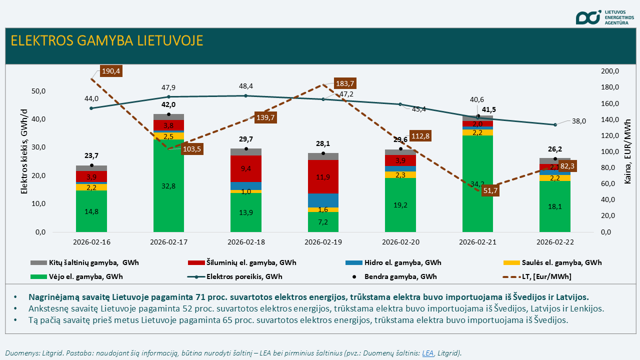

Išaugusi nacionalinė elektros gamyba, ypač reikšmingai didėjusi vėjo elektrinių generacija, bei mažėjęs elektros energijos vartojimas lėmė, jog didmeninė elektros kaina per savaitę Lietuvoje sumažėjo 27 proc. Vasario 21 d. užfiksuotas naujas vėjo elektrinių gamybos paros rekordas – 34,2 GWh. Anksčiau daugiausiai elektros vėjo elektrinės pagamino šių metų sausio 1 d. – 33,1 GWh.
Didmeninė elektros kaina Lietuvoje praėjusią savaitę mažėjo 27 proc. – nuo 168,6 Eur/MWh iki 123,4 Eur/MWh. Pagrindinę įtaką elektros kainų kritimui turėjo išaugusi nacionalinė elektros gamyba, ypač reikšmingai padidėjusi vėjo elektrinių generacija. Prie kainų mažėjimo taip pat prisidėjo sumažėjęs elektros energijos vartojimas, kurį lėmė švelnesni žiemiški orai ir trumpesnė darbo savaitė.
Vasario 21 d., šeštadienį, užfiksuotas iš naujas paros vėjo elektrinių gamybos rekordas – 34,2 GWh. Anksčiau daugiausiai elektros vėjo elektrinės pagamino šių metų sausio 1 d. – 33,1 GWh.
Stebint naujausius elektros kainų ateities sandorius, matyti, kad Vokietijoje elektros kainos šiais metais numatomos 66–102 Eur/MWh, Šiaurės Europoje – 32–76 Eur/MWh ribose. Nagrinėjamą savaitę Lietuvos didmeninės elektros kainos buvo artimesnės Vokietijos kainų lygiui.
Vasario 16–22 d. didmeninės elektros kainos, palyginti su ankstesne savaite, mažėjo visame Baltijos jūros regione. Latvijoje elektros kainos mažėjo 27 proc. – nuo 168,6 Eur/MWh iki 123,3 Eur/MWh, Estijoje ir Švedijos SE4 zonoje – taip pat mažėjo 27 proc.: Estijoje nuo 167,7 Eur/MWh iki 121,9 Eur/MWh, Švedijos SE4 zonoje nuo 133,6 Eur/MWh iki 97,1 Eur/MWh. Suomijoje elektros kainos mažėjo 36 proc., nuo 149,1 Eur/MWh iki 94,8 Eur/MWh, Lenkijoje 8 proc. – nuo 124,4 Eur/MWh iki 113,8 Eur/MWh, o Vokietijoje – 21 proc., nuo 109,7 Eur/MWh iki 86,1 Eur/MWh.
Palyginimui, pernai nagrinėjamą savaitę vidutinė didmeninė elektros kaina Lietuvoje siekė 138,1 Eur/MWh, o 2024-iųjų tą pačią savaitę – 64,9 Eur/MWh.
Elektros energijos vartojimas mūsų šalyje vasario 16–22 d., palyginus su ankstesne savaite, sumažėjo 5,7 proc. – iki 311,6 GWh (buvo 330,6 GWh). Tačiau suvartojimas šiemet 22,9 proc. didesnis nei pernai tą pačią savaitę (253,5 GWh).
Vasario 16–22 d. bendra elektros gamyba Lietuvoje, palyginti su ankstesne savaite (171,0 GWh), padidėjo 29,1 proc. ir siekė 220,8 GWh. Lietuvoje pasigaminta apie 71 proc. visos suvartotos elektros energijos, ankstesnę savaitę – 52 procentai.
Palyginus su gamyba praėjusių metų tą pačią savaitę (165,9 GWh), šiemet elektros gamyba yra 33,1 proc. didesnė, pernai buvo pagaminta 65 proc. tuo metu suvartotos elektros.
Vėjo elektrinės praėjusią savaitę pagamino daugiausiai elektros energijos – 140,1 GWh, apie 2,3 karto daugiau nei ankstesnę savaitę, kai jos pagamino 61,7 GWh. Lygiai prieš metus vėjo elektrinės pagamino 76,7 GWh, arba 45,2 proc. mažiau nei šiemet.
Šiluminės elektrinės praėjusią savaitę pagamino 37,0 GWh elektros energijos, 45,2 proc. mažiau nei ankstesnę savaitę, kai jų generacija siekė 67,7 GWh. Lygiai prieš metus šiluminės elektrinės pagamino 46,9 GWh elektros energijos, arba 26,7 proc. daugiau nei šiemet.
Saulės elektrinės pagamino 14,0 GWh elektros – tai 59,4 proc. daugiau nei ankstesnę savaitę, kai pagaminta 8,8 GWh. Lygiai prieš metus saulės elektrinės per savaitę pagamino 3,2 proc. mažiau elektros energijos – 13,5 GWh.
Hidroelektrinės Lietuvoje per savaitę pagamino 14,3 GWh – tai 13,7 proc. mažiau, palyginti su ankstesne savaite, kai jos pagamino 16,6 GWh, bei 1,3 proc. daugiau nei lygiai prieš metus, kai pagaminta 14,1 GWh.
