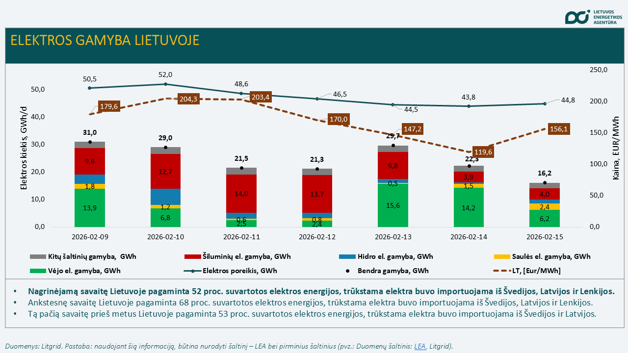

Praėjusią savaitę trumpam atšilus orams, sumažėjo ir energijos išteklių vartojimas, o tai atspindėjo kainų dinamika: elektros kainos Lietuvoje mažėjo 22 proc. Elektros energijos vartojimas mažėjo 2,7 proc., bet tebėra 20,3 proc. didesnis nei pernai tą pačią savaitę. Dėl silpno vėjo ir saulės potencialo, Lietuvoje pasigaminta apie 52 proc. visos suvartotos elektros energijos, bet palyginus su ta pačia savaite pernai, elektros gamyba šiemet yra 16,3 proc. didesnė.
Didmeninė elektros kaina Lietuvoje praėjusią savaitę mažėjo 22 proc. – nuo 215,6 Eur/MWh iki 168,6 Eur/MWh. Didžiausią įtaką kainų mažėjimui turėjo smukęs elektros vartojimas, tačiau kainos išliko santykinai aukštos dėl mažesnės nacionalinės generacijos, ypač vėjo elektrinėse, ir žemo hidropotencialo Skandinavijos regione.
Stebint naujausius elektros kainų ateities sandorius, matyti, kad Vokietijoje elektros kainos šiais metais numatomos 64–95 Eur/MWh, Šiaurės Europoje – 34–92 Eur/MWh ribose. Nagrinėjamą savaitę Lietuvos didmeninės elektros kainos buvo artimesnės Vokietijos kainų lygiui.
Vasario 9–15 d. didmeninės elektros kainos, palyginti su ankstesne savaite, Baltijos jūros regiono valstybėse keitėsi įvairiai: Latvijoje elektros kainos mažėjo 22 proc. – nuo 215,6 Eur/MWh iki 168,6 Eur/MWh, Estijoje taip pat mažėjo 22 proc. – nuo 215,3 Eur/MWh iki 167,7 Eur/MWh, Lenkijoje elektros kainos mažėjo 3 proc. – nuo 127,9 Eur/MWh iki 124,4 Eur/MWh, o Suomijoje – 30 proc., nuo 213,8 Eur/MWh iki 149,1 Eur/MWh. Švedijos SE 4 zonoje elektros kainos didėjo 22 proc. – nuo 109,7 Eur/MWh iki 133,6 Eur/MWh, o Vokietijoje – 2 proc., nuo 107,6 Eur/MWh iki 109,7 Eur/MWh.
Palyginimui, pernai nagrinėjamą savaitę vidutinė didmeninė elektros kaina Lietuvoje siekė 194,4 Eur/MWh, o 2024-iųjų tą pačią savaitę – 76,2 Eur/MWh.
Elektros energijos vartojimas mūsų šalyje vasario 9–15 d., palyginus su ankstesne savaite, sumažėjo 2,7 proc. – iki 330,6 GWh (buvo 339,7 GWh). Suvartojimas šiemet 20,3 proc. didesnis nei pernai tą pačią savaitę (274,8 GWh).
Vasario 9–15 d. bendra elektros gamyba Lietuvoje, palyginti su ankstesne savaite (230,2 GWh), sumažėjo 25,7 proc. ir siekė 171 GWh. Lietuvoje pasigaminta apie 52 proc. visos suvartotos elektros energijos, ankstesnę savaitę – 68 procentai.
Palyginus su gamyba praėjusių metų tą pačią savaitę (147 GWh), šiemet elektros gamyba yra 16,3 proc. didesnė, pernai buvo pagaminta 53 proc. tuo metu suvartotos elektros.
Šiluminės elektrinės praėjusią savaitę pagamino daugiausiai elektros energijos – 67,7 GWh, tačiau tai 10,2 proc. mažiau nei ankstesnę savaitę, kai jų generacija siekė 75,3 GWh. Lygiai prieš metus šiluminės elektrinės pagamino 76,7 GWh elektros energijos, arba 13,3 proc. daugiau nei šiemet.
Vėjo elektrinės praėjusią savaitę pagamino 61,7 GWh elektros energijos, 46,2 proc. mažiau nei ankstesnę savaitę, kai jos pagamino 114,8 GWh. Lygiai prieš metus vėjo elektrinės pagamino 25,6 GWh, arba 58,6 proc. mažiau nei šiemet.
Saulės elektrinės pagamino 8,8 GWh elektros – tai 18,1 proc. daugiau nei ankstesnę savaitę, kai pagaminta 7,4 GWh. Lygiai prieš metus saulės elektrinės per savaitę pagamino 29,2 proc. daugiau elektros energijos – 11,3 GWh.
Hidroelektrinės Lietuvoje per savaitę pagamino 16,6 GWh – tai 2,4 proc. mažiau, palyginti su ankstesne savaite, kai jos pagamino 17 GWh, bei 5,9 proc. mažiau nei lygiai prieš metus, kai pagaminta 17,6 GWh.
