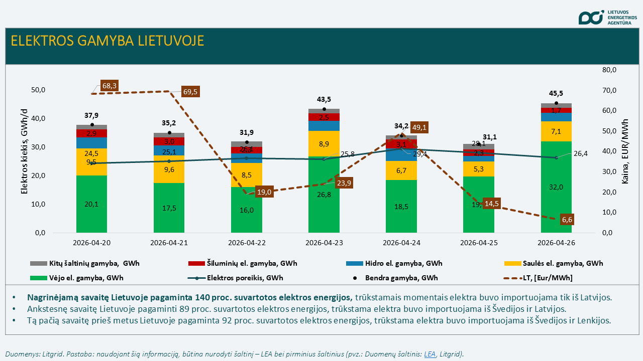

Lietuvoje ir visame regione dėl stiprių vėjų praėjusią savaitę išaugus vėjo elektrinių generacijai, pasigaminome daugiau elektros nei suvartojome – 140 proc., o didmeninės elektros energijos savaitės kainų vidurkis mažėjo 58 proc. – iki 35,8 Eur/MWh ir buvo mažiausias šiemet. Mažesnis savaitės kainos vidurkis buvo tik pernai birželio pabaigoje.
Elektros kainų savaitės vidurkis – mažiausias šiemet
Didmeninė elektros kaina Lietuvoje praėjusią savaitę sumažėjo 58 proc. – nuo 86,3 Eur/MWh iki 35,8 Eur/MWh. Didmeninės elektros energijos kainos vidurkio sumažėjimą lėmė reikšmingai nacionalinė elektros energijos, ypatingai vėjo elektrinių, generacija bei mažesnis vartojimas.
Palyginimui, pernai nagrinėjamą savaitę vidutinė didmeninė elektros kaina Lietuvoje siekė 94,6 Eur/MWh, o 2024-iųjų tą pačią savaitę – 82,9 Eur/MWh.
Stebint naujausius elektros kainų ateities sandorius, matyti, kad Vokietijoje elektros kainos šiais metais numatomos 80–120 Eur/MWh, Šiaurės Europoje – 30–80 Eur/MWh ribose. Nagrinėjamą savaitę Lietuvos didmeninės elektros kainos buvo artimesnės Šiaurės Europos kainų lygiui.
Balandžio 20–26 d. didmeninės elektros kainos, palyginti su ankstesne savaite, mažėjo visose Baltijos jūros regiono valstybėse: Latvijoje elektros kainos mažėjo 58 proc. – nuo 85,9 Eur/MWh iki 35,8 Eur/MWh, Estijoje mažėjo 63 proc. – nuo 85,5 Eur/MWh iki 31,5 Eur/MWh, Švedijos SE 4 zonoje – 47 proc., nuo 82,4 Eur/MWh iki 43,8 Eur/MWh, Vokietijoje elektros kainos mažėjo 45 proc. – nuo 109,1 Eur/MWh iki 59,8 Eur/MWh, Lenkijoje mažėjo 39 proc. – nuo 105,9 Eur/MWh iki 64,8 Eur/MWh, o Suomijoje – 72 proc., nuo 85,0 Eur/MWh iki 24,0 Eur/MWh.
Elektros energijos vartojimas mūsų šalyje balandžio 20–26 d., palyginus su ankstesne savaite, sumažėjo 8,3 proc. – iki 185,3 GWh (buvo 202,1 GWh). Vartojimas šiemet 6,2 proc. mažesnis nei pernai tą pačią savaitę (197,6 GWh).
Bendra elektros gamyba per savaitę Lietuvoje, palyginti su ankstesne savaite (180,8 GWh), išaugo 43,4 proc. ir siekė 259,3 GWh. Šalyje pasigaminta apie 140 proc. visos suvartotos elektros energijos, ankstesnę savaitę – 89 procentai.
Palyginus su gamyba praėjusių metų tą pačią savaitę (181,7 GWh), šiemet elektros gamyba yra 42,7 proc. didesnė, pernai tuo pačiu metu buvo pagaminta apie 92 proc. tuo metu suvartotos elektros.
Vėjo elektrinės nagrinėjamą savaitę pagamino daugiausiai elektros energijos – 150,6 GWh elektros energijos, apie 77,6 proc. daugiau nei ankstesnę savaitę, kai jos pagamino 84,8 GWh. Lygiai prieš metus vėjo elektrinės pagamino 38,3 GWh, arba 74,6 proc. mažiau nei šiemet.
Saulės elektrinės praėjusią savaitę pagamino 55,4 GWh – 18,5 proc. daugiau nei ankstesnę savaitę, kai pagaminta 46,7 GWh. Lygiai prieš metus saulės elektrinės per savaitę pagamino 2,2 proc. daugiau elektros energijos – 56,6 GWh.
Šiluminės elektrinės praėjusią savaitę pagamino 17,8 GWh elektros energijos, 20,2 proc. mažiau nei ankstesnę savaitę, kai jų generacija siekė 22,3 GWh. Lygiai prieš metus šiluminės elektrinės pagamino 62,6 GWh elektros energijos, arba 251,9 proc. daugiau nei šiemet.
Hidroelektrinės Lietuvoje per savaitę pagamino 23,5 GWh – tai 60,8 proc. daugiau, palyginti su ankstesne savaite, kai jos pagamino 14,6 GWh, ir 80,7 proc. daugiau nei lygiai prieš metus, kai pagaminta 13,0 GWh.
