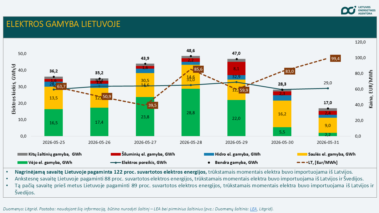

Sumažėjus elektros energijos vartojimui ir išaugus nacionalinei elektros gamybai, didmeninės elektros energijos kainos vidurkis Lietuvoje mažėjo 23 proc., šalyje pasigaminome apie 121 proc. visos suvartotos elektros energijos.
Didmeninė elektros kaina Lietuvoje praėjusią savaitę sumažėjo 23 proc. – nuo 89,6 Eur/MWh iki 68,8 Eur/MWh. Didmeninės elektros energijos kainos vidurkio mažėjimą ir toliau lėmė mažesnis elektros energijos vartojimas bei reikšmingai padidėjęs Lietuvoje pagamintos elektros energijos kiekis.
Palyginimui, pernai tą pačią savaitę vidutinė didmeninė elektros kaina Lietuvoje buvo 57 Eur/MWh, o 2024-ųjų tą pačią savaitę – 99,4 Eur/MWh.
Stebint naujausius elektros kainų ateities sandorius, matyti, kad elektros kainos šiais metais numatomos 80–125 Eur/MWh.
Gegužės 25–31 d. didmeninės elektros kainos, palyginti su ankstesne savaite, mažėjo visose Baltijos jūros regiono valstybėse: Latvijoje elektros kainos mažėjo 23 proc. – nuo 89,4 Eur/MWh iki 68,8 Eur/MWh, Estijoje mažėjo 40 proc. – nuo 63,2 Eur/MWh iki 38 Eur/MWh, Švedijos SE 4 zonoje – 10 proc., nuo 91,6 Eur/MWh iki 82,1 Eur/MWh, Vokietijoje elektros kainos mažėjo 10 proc. – nuo 105,4 Eur/MWh iki 94,9 Eur/MWh, Lenkijoje mažėjo 12 proc. – nuo 108,9 Eur/MWh iki 96,1 Eur/MWh, o Suomijoje – 40 proc., nuo 51,7 Eur/MWh iki 31,2 Eur/MWh.
Elektros energijos vartojimas mūsų šalyje gegužės 25–31 d., palyginus su ankstesne savaite, sumažėjo 2,1 proc. – iki 210,5 GWh (buvo 215 GWh). Vartojimas šiemet 3,3 proc. didesnis nei buvo 2025 m. tą pačią savaitę (203,8 GWh).
Bendra elektros gamyba Lietuvoje per savaitę išaugo 35,2 proc., palyginti su ankstesne savaite (189,5 GWh), ir siekė 256,3 GWh.
Šalyje pasigaminta daugiau kaip 121 proc. visos suvartotos elektros energijos, ankstesnę savaitę – 88 procentai.
Šiemet nacionalinė generacija yra apie 40,6 proc. didesnė, palyginus su praėjusių metų ta pačia savaite. Pernai tuo pačiu metu vietoje buvo pasigaminta 182,3 GWh, arba apie 89 proc. suvartotos elektros.
Vėjo elektrinės per savaitę pagamino daugiausiai elektros energijos – 116,3 GWh, arba apie 58,6 proc. daugiau nei ankstesnę savaitę, kai pagamino 73,3 GWh. Lygiai prieš metus vėjo elektrinės pagamino 44,8 GWh, arba 61,4 proc. mažiau nei šiemet.
Saulės elektrinės nagrinėjamą savaitę pagamino 92,2 GWh elektros – 25,8 proc. daugiau nei ankstesnę savaitę, kai pagaminta 73,3 GWh. Lygiai prieš metus saulės elektrinės per savaitę pagamino 65,2 GWh.
Hidroelektrinės savaitę pagamino 17,5 GWh – tai 1,1 proc. mažiau, palyginti su ankstesne savaite, kai jos pagamino 17,7 GWh. Lygiai prieš metus pagaminta 19,9 GWh.
Šiluminės elektrinės praėjusią savaitę pagamino 20,1 GWh elektros energijos, arba 46 proc. daugiau nei ankstesnę savaitę, kai jų generacija siekė 13,7 GWh. Lygiai prieš metus šiluminės elektrinės pagamino 45,4 GWh elektros energijos.
