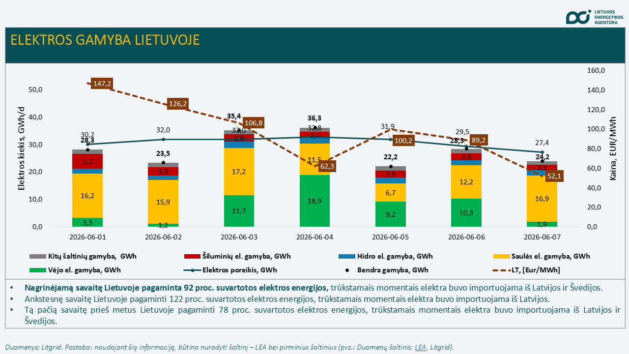

Sumažėjus nacionalinei elektros gamybai, ypač vėjo elektrinių, didmeninės elektros energijos kainos vidurkis Lietuvoje didėjo 42 proc., elektra brango visose Baltijos jūros regiono valstybėse. Bet vietinė elektros gamyba išliko didelė – šalyje pasigaminome apie 92 proc. visos suvartotos elektros energijos, arba beveik 23 proc. daugiau nei pernai tą pačią savaitę.
Didmeninė elektros kaina Lietuvoje praėjusią savaitę padidėjo 42 proc. – nuo 68,8 Eur/MWh iki 97,7 Eur/MWh. Didmeninės elektros energijos kainos vidurkio didėjimą lėmė išaugęs elektros energijos vartojimas bei sumažėjęs Lietuvoje pagamintos elektros energijos kiekis.
Palyginimui, pernai tą pačią savaitę vidutinė didmeninė elektros kaina Lietuvoje buvo 53,1 Eur/MWh, o 2024-ųjų tą pačią savaitę – 95,2 Eur/MWh.
Stebint naujausius elektros kainų ateities sandorius, matyti, kad elektros kainos šiais metais numatomos 75–130 Eur/MWh.
Birželio 1–7 d. didmeninės elektros kainos, palyginti su ankstesne savaite, didėjo visose Baltijos jūros regiono valstybėse: Latvijoje elektros kainos didėjo 42 proc. – nuo 68,8 Eur/MWh iki 97,6 Eur/MWh, Estijoje didėjo 105 proc. – nuo 38 Eur/MWh iki 77,7 Eur/MWh, Švedijos SE 4 zonoje – 18 proc., nuo 82,1 Eur/MWh iki 97,2 Eur/MWh, Vokietijoje elektros kainos didėjo 1 proc. – nuo 94,9 Eur/MWh iki 95,6 Eur/MWh, Lenkijoje didėjo 10 proc. – nuo 96,1 Eur/MWh iki 105,8 Eur/MWh, o Suomijoje –129 proc., nuo 31,2 Eur/MWh iki 71,5 Eur/MWh.
Elektros energijos vartojimas mūsų šalyje birželio 1–7 d., palyginus su ankstesne savaite, didėjo 2,1 proc. – iki 215,8 GWh (buvo 210,5 GWh). Vartojimas šiemet 4,1 proc. didesnis nei buvo 2025 m. tą pačią savaitę (207,4 GWh).
Bendra elektros gamyba Lietuvoje per savaitę sumažėjo 22,5 proc., palyginti su ankstesne savaite (256,3 GWh), ir siekė 198,5 GWh.
Šalyje pasigaminta daugiau kaip 92 proc. visos suvartotos elektros energijos, ankstesnę savaitę – apie 122 procentus.
Šiemet nacionalinė generacija yra apie 22,8 proc. didesnė, palyginus su praėjusių metų ta pačia savaite. Pernai tuo pačiu metu vietoje buvo pasigaminta 161,7 GWh, arba apie 78 proc. suvartotos elektros.
Vėjo elektrinės per savaitę pagamino 56,5 GWh elektros energijos, arba apie 51,4 proc. mažiau nei ankstesnę savaitę, kai pagamino 116,3 GWh. Lygiai prieš metus vėjo elektrinės pagamino 59,6 GWh, arba 5,2 proc. daugiau nei šiemet.
Saulės elektrinės nagrinėjamą savaitę pagamino daugiausia elektros – 96,5 GWh, arba 4,6 proc. daugiau nei ankstesnę savaitę, kai pagaminta 92,2 GWh. Lygiai prieš metus saulės elektrinės per savaitę pagamino 63,9 GWh.
Hidroelektrinės šią savaitę pagamino 14 GWh – tai 20,4 proc. mažiau, palyginti su ankstesne savaite, kai jos pagamino 17,5 GWh. Lygiai prieš metus pagaminta 17,8 GWh.
Šiluminės elektrinės praėjusią savaitę pagamino 20,2 GWh elektros energijos, arba 0,4 proc. daugiau nei ankstesnę savaitę, kai jų generacija siekė 20,1 GWh. Lygiai prieš metus šiluminės elektrinės pagamino 12,4 GWh elektros energijos.
