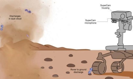

Kadangi Marse veikia marsaeigiai, buvo galima patikrinti šią idėją praktiškai. Tyrėjų komanda, vadovaujama Baptiste Chide iš Tulūzos universiteto, peržiūrėjo apie 28 valandas „SuperCam“ mikrofono įrašų. Šis mikrofonas fiksuoja ne tik garsą, bet ir elektromagnetinius trikdžius, todėl gali aptikti net elektrinio išlydžio „parašą“.
Įrašuose 55 kartus rasti požymiai, kad įvyko elektrinis iškrovimas. Septyniuose atvejuose signalas buvo pilnas ir aiškus. Pirmiausia fiksuotas staigus elektroninis impulsas, kai iškrova sutrikdė mikrofono laidus. Po to sekė maždaug 8 milisekundes trunkantis nuslūgimas. Galiausiai pasigirdo mažytis garsinis „pliaukštelėjimas“, tarsi miniatiūrinis griaustinio dūžis, kurį sukuria greitai įkaitęs ir išsiplėtęs oras aplink iškrovą.
Kad įsitikintų, jog tai tikrai žaibo tipo išlydžiai, mokslininkai Žemėje naudojo „SuperCam“ kopiją. Jie laboratorijoje sukūrė panašius išlydžius ir gavo beveik identišką signalą. Tai leido patvirtinti, kad „Perseverance“ įrašai nėra atsitiktiniai trikdžiai.
Įdomu tai, kad vien dulkių nepakanka. Dauguma išlydžių įvyko tada, kai vėjai buvo patys stipriausi, patenkantys į viršutinį trečdalį visų matuotų vėjų per tyrimo laikotarpį. Dažniausiai jie buvo susiję su dulkių audrų frontais. Dar 16 išlydžių užfiksuota per du susitikimus su dulkių sūkuriais.
Pagal garsinius duomenis dauguma išlydžių buvo labai maži, jų energija siekė tik nuo 0,1 iki 150 nano džaulių. Vienas atvejis buvo žymiai stipresnis, apie 40 mili džaulių, ir greičiausiai susijęs su krūvio susikaupimu ant paties marsaeigio, kuris išsikrovė į gruntą. Palyginimui, vienas tipinis žaibas Žemėje išskiria apie milijardą džaulių, tad Marso „žaibai“ yra visiškai kitokio masto.
