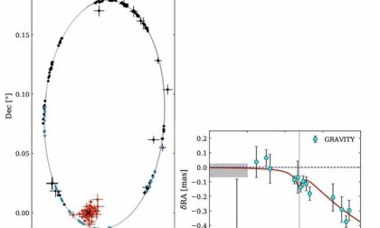

S2 orbitos apie Sgr A* taškai buvo surinkti skirtingais VLT instrumentais ilgiau nei 27 metus
S2 orbitos apie Sgr A* (juodas kryželis prie 0,0) taškai buvo surinkti skirtingais VLT instrumentais ilgiau nei 27 metus. Nors žvaigždės orbita paveikslėlyje atrodo beveik uždara, maža Schwarzschildo precesija užtikrinta aptinkama ir atitinka teorines bendrosios reliatyvumo teorijos prognozes. Šis efektas yra smarkiai padidintas dailininko vizualizacijoje aukščiau. Grafikas dešinėje rodo, kad žvaigdės pozicijos (žydri taškai) atitinka teorines BRT prognozes (raudona linija) matavimo paklaidos ribose. Niutono prognozės (mėlyna punktyrinė linija) aiškiai neatitinka.
