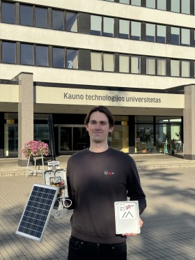

K. Čaplinskas su savo kuriama komunikacine stotele

Kauno technologijos universiteto Elektros ir elektronikos fakulteto (KTU EEF) Elektronikos inžinerijos bakalauro ketvirtakursis Kostas Čaplinskas sako, kad kariuomenė bei specialiosios tarnybos karo ar stichinių nelaimių metu turi reikiamą šifruotą infrastruktūrą komunikacijai, tačiau ji izoliuota ir neprieinama plačiajai visuomenei.
„Esame mokomi, kad nutikus nelaimei reikia klausytis radijo bei televizijos, bet šie būdai neleidžia aktyviai komunikuoti su artimaisiais, galime tik klausytis nurodymų. Tarpusavio komunikacijai pravartu turėti radijo stoteles, tačiau dažnai jos būna brangios, tad mano diegiama decentralizuota komunikacijos sistema tampa saugia ir pigia alternatyva“, – pastebi K. Čaplinskas.

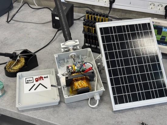

K. Čaplinsko diegiama decentralizuota komunikacijos sistema leidžia siųsti šifruotas žinutes tarp nebrangių įrenginių be mobiliojo tinklo ar interneto. Komunikacijai pakanka išmaniojo telefono ir delne telpančios antenos.
„Siekiant užtikrinti, kad antena veiktų, reikia įrengti retransliatorius ant aukštų pastatų, bokštų. Taip sukuriamas tinklas. Visos bendruomenės, prisidedančios prie šio projekto, tikslas – pirmiausia šiuo tinklu sujungti Kauną su Vilniumi, o galiausiai ir visą Lietuvą“, – pasakoja K. Čaplinskas.

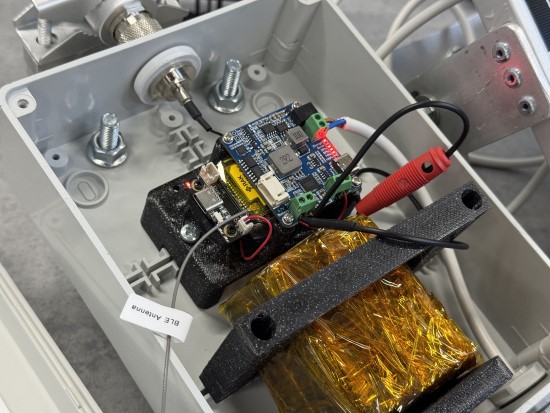

„Projekto įgyvendinimui prireikė kelių mėnesių, o didžiausias iššūkis – tinkamų komponentų pasirinkimas. Svarbus šios sistemos autonomiškumo elementas – saulės baterijos valdiklis. Jo paskirtis – efektyviai perduoti saulės energiją į akumuliatorių ir suteikti energiją kitiems sistemos komponentams“, – sako KTU studentas.
Be to, įdiegtas valdiklis nuolat stebi akumuliatoriaus būseną ir neleidžia jam išsikrauti žemiau kritinės ribos. Saulei pakrovus bateriją, sistema turėtų automatiškai įsijungti, užtikrindama veikimą net ir sudėtingomis oro sąlygomis.
