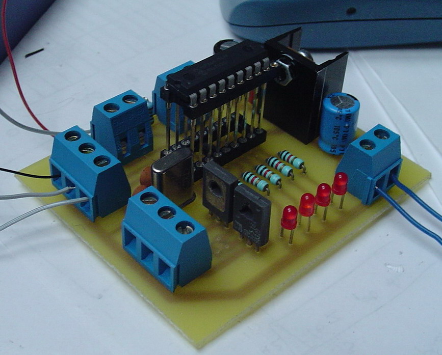

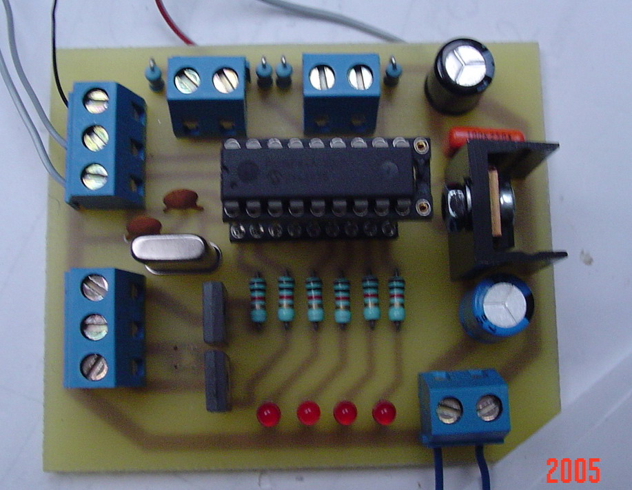

Pagaminome GSM signalizaciją, kuri įsilaužimo atveju siųs SMS arba skambins nustatytu numeriu. Taip pat yra iki 3A išėjimas sirenai. Šis projektas skirtas visiems pradedantiems (ir ne tik) AT komandų srityje. GSM signalizacija universali – gali būti naudojama: automobilyje, namuose, biure, sode ir kt.

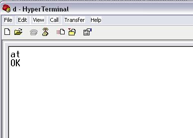

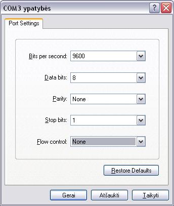

Prijungiame telefoną prie COM porto per duomenų kabelį. Nustatome komunikacijos parametrus:
DĖMESIO: „Siemens C35“ telefonas dirba tik prie 19200 boudrate!!!
Terminalo lange įvedame raides AT, jei telefonas atsako, jis atsiųs atsakymą OK.

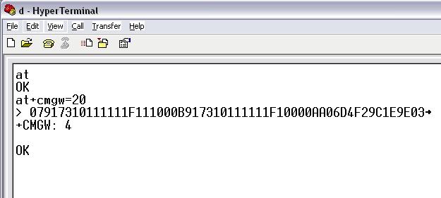

Dabar įvedame komandą kuri išsaugos SMS žinutę SIM kortelėje:
//įvedus paspaudžiame ENTER atsiranda ženkliukas „>“
AT+CMGW=20
// nukopijavus ar įvedus skaičius spaudžiame CTRL+Z
>07917310111111F111000B917310111111F10000AA06D4F29C1E9E03
// telefonas atsiunčia atsakymą, kad SMS įrašyta
+CMGW: 4
Taip atrodo Terminale nusiųsta komanda:

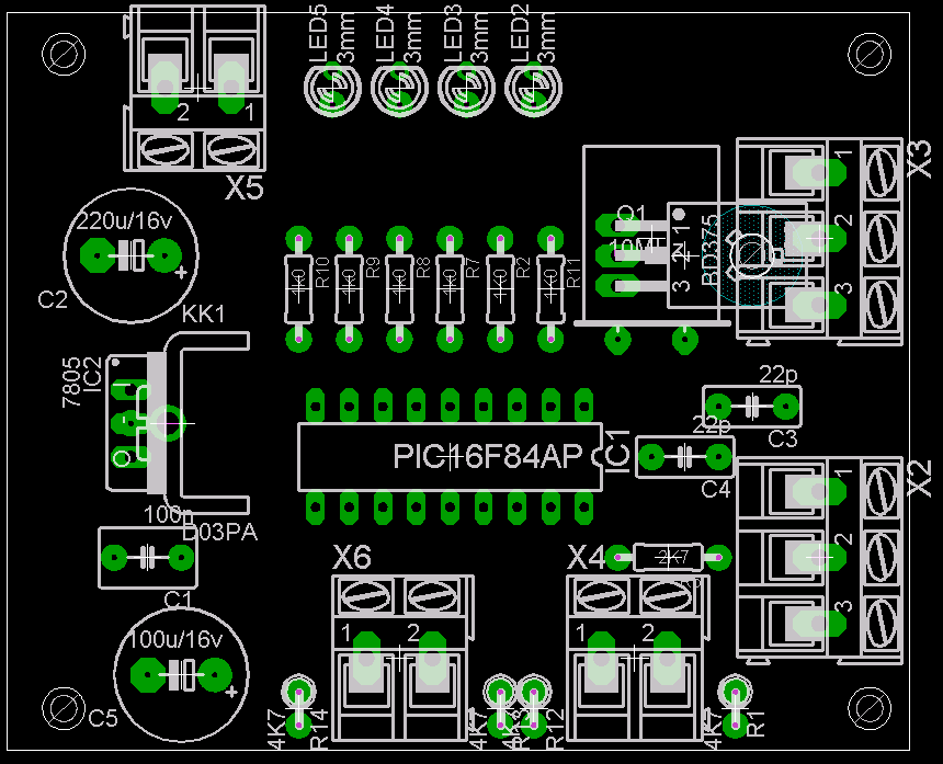

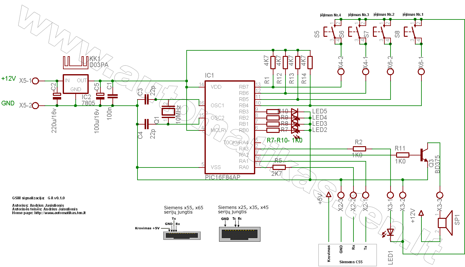

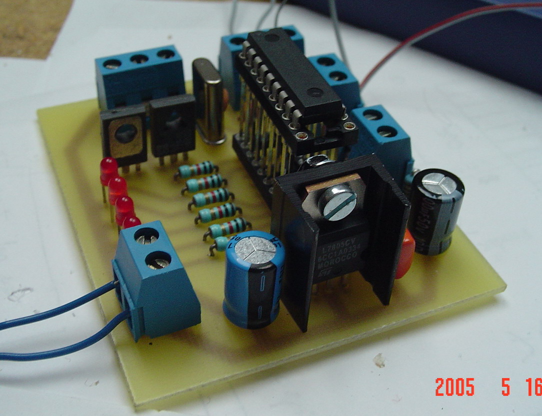

Principinė GSM signalizacijos schema
Schemą suprojektuota programa „Eagle 4.13“. Ši schema yra universali ir gali būti realizuota keliais skirtingais variantais. Schema turi vieną valdomą iki 3 A jėgos grandinę sirenai, 4 LED diodus indikacijai, vieną sisteminį LED, abipusį ryšį su mobiliuoju telefonu, bei 4 (-) tipo įėjimus. Mikrovaldiklis PIC16F84A-20 dirba 10 MHz dažniu.
Jei planuojate daryti mobilaus telefono akumuliatoriaus krovimo sistemą, reikia pagalvoti apie įtampos lygintuvą IC2, panaudojus L7805 jei telefono nekraunate, tai srovė nėra didelė, dėl to jis nekaista, bet įjungus krovimą, įtampa išaugo ir jis pradėjo kaisti, teko uždėti radiatorių, bet dėl viso pikto panaudokime 78S05 tipo lygintuvą, kuris atlaiko iki 2 A srovę. R5 2K7 varža skirta sumažinti įtampa telefono Rx įvade, nes padavus tiesiogiai 5 V impulsą, persikrauna telefono procesorių ir išjungia telefoną.
Panaudotos detalės:
C1 – 100n
C2 – 220u/16v
C3–C4 – 22p
C5 – 100u/16v
IC1 – PIC16F84AP-20
IC2 – 7805 (78S05)
LED1 – 5 mm (sisteminis)
LED2–LED5 – 3 mm (informaciniai)
Q1 – 10 MHz XT
Q3 – BD375
R5 – 2K7
R2,R7–R11 – 1k0
R1,R12–R14 – 4K7
X2–X3 – AK300/3
X4–X6 – AK300/2

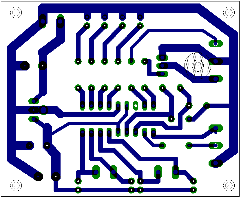

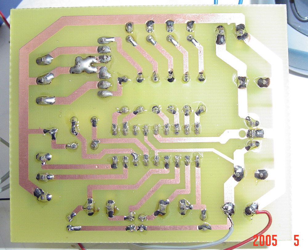

Montažinė GSM signalizacijos schema
Suarchyvuoti visi schemos ir montažo („Eagle 4.11“) failai atsisiuntimui.

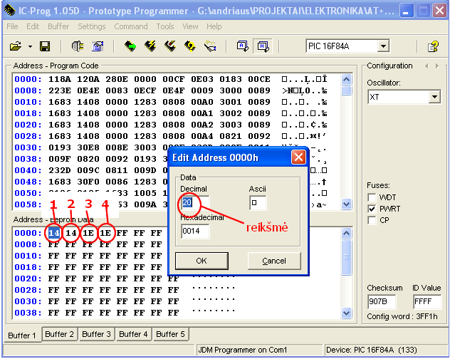

Naudojant IC-PROG programa galima prieš keliant programą suderinti vėlinimus kurie bus įrašyti į vidinį PIC EEPROM:
  • 1 – 00h adresas: Sistemos aktyvavimo laikas, po sistemos įjungimo. Reikšmės „Decimal“ laukelyje įrašomas sekundžių kiekis, nuo 1–255 s.
  • 2 – 01h adresas: Įėjime Nr.1 aktyvumo delsa, kuri leidžia išjungti sistemą per tam tikrą laiką (Durų pajungimas). „Decimal“ laukelyje įrašykite laiką sekundėmis, kiek laiko užteks atidarius duris išjungti sistemą, nuo 1–255 s.
  • 3 – 02h adresas: Jei įėjimas paveiktas, sistema pirmą kartą praneša savininkui, ir visą laiką po nustatyto laiko pakartoja pranešimą. Čia galima nustatyti laiką po kiek sekundžių pakartoti signalizavimo ciklą, „Decimal“ laukelyje nuo 1–255 s (patartina palikti bent 20 s tarpą, nuo to priklausys kaip dažnai skambins ar rašys SMS).
  • 4 – 03h adresas: Sirenos kaukimo laikas jei paveiktas jutiklis atsistatė į pradinę padėtį. Vienas vienetas atitinka 2 sekundes. Todėl įrašius 30 reiškia, kad sirena kauks 60 s. Nuo 1–255vnt., nuo 2 s – 510 s. „Decimal“ laukelyje įrašome vienetų skaičių nuo 1–255 vnt.
