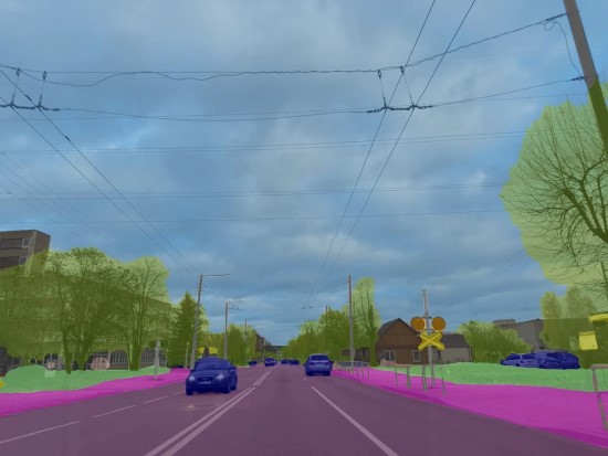

Vienas iš pagrindinių iššūkių – kaip užtikrinti, kad aplinkos suvokimas būtų ne tik tikslus, bet ir įgyvendinamas ribotų išteklių sąlygomis. Šiam uždaviniui spręsti Bartas sukūrė semantinio segmentavimo modelį, pritaikytą efektyviam veikimui be galingos skaičiavimo įrangos.
Jo tikslas – suskirstyti vaizdą į atskiras kategorijas, tokias kaip kelias, automobilis, dangaus zona ar šaligatvis. Ši užduotis reikalauja didelio skaičiavimo pajėgumo, ypač jei siekiama aukšto tikslumo.
„Tokia sistema kuriama naudojimui ribotų resursų aplinkoje, kurioje nėra galingos įrangos ir visus skaičiavimus reikia atlikti greitai bei efektyviai“, – sako jis.
Modelis paremtas transformerių architektūra, papildyta dėmesio valdymo moduliu. Šis mechanizmas leidžia sistemai skirti daugiau skaičiavimo išteklių svarbiausioms vaizdo sritims, o mažiau – fonui ar nereikšmingiems elementams. Toks sprendimas leidžia padidinti efektyvumą neaukojant rezultatų tikslumo.
„Transformerių architektūra padeda efektyviai apdoroti duomenis, o kartu naudojamas dėmesio valdymas leidžia sistemai koncentruotis į svarbiausias vaizdo dalis. Tokia kombinacija suteikia geresnius rezultatus ribotų resursų sąlygomis“, – aiškina Bartas.
Pasak jo, pagrindinis iššūkis – rasti balansą tarp modelio našumo ir efektyvumo: „Daugelis esamų modelių veikia gerai, tačiau reikalauja daug resursų. Mano tikslas – sukurti sistemą, kuri būtų pakankamai lengva, kad ją būtų galima naudoti realiame įrenginyje, bet tuo pačiu pakankamai tiksli, kad ji būtų naudinga.“
R. Maskeliūnas pabrėžia, jog šis darbas apie efektyviai skaičiavimo išteklius naudojančią semantinę segmentaciją per transformeriais grįstas architektūras rodo ne tik techninį gylį, bet ir puikų praktinių diegimo apribojimų suvokimą – esminį intelektinių sistemų inžinerijos aspektą.
„Barto sprendimui nereikia nei galingo GPU klasterio, nei brangios GPU plokštės – sprendimas puikiai veikia sename kompiuteryje. O studento tyrimas papildo KTU plėtojamų dirbtinio intelekto inovacijų kryptį – dirbtinio intelekto integravimą su signalų apdorojimu, siekiant sukurti sistemas, kurios būtų ir protingos, ir efektyvios dinamiškoje realioje aplinkoje“, – teigia KTU profesorius.
