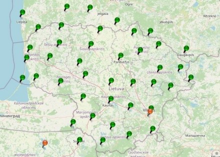

„Kaip LitPOS valdytojai esame suinteresuoti, kad visos tinklo stotys veiktų kuo sklandžiau. Matome, kad dalies stočių techninė įranga yra pasenusi, atsiranda rizika dėl jos dažno gedimo. Be to, į tokį inventorių vis sudėtingiau įdegti naujausią programinę įrangą. Nors šiuo metu iš vartotojų neturime nusiskundimų dėl LitPOS veikimo, norime suvaldyti visas galimas rizikas ateityje ir esame suplanavę per 3 metus atnaujinti visų stočių techninę įrangą“, – sako NŽT direktoriaus pavaduotojas Dovydas Petraška.
Kas yra LitPOS?
LitPOS – tai Lietuvos teritorijoje veikiantis globalios padėties nustatymo sistemos (GPNS) stočių tinklas. LitPOS veikia pasitelkdamas pažangią technologiją, kuri leidžia labai tiksliai nustatyti vietą bet kurioje Lietuvos vietoje. Tam naudojamos 34 specialios stotys, įrengtos tiksliai žinomose vietose ir Vilniaus Gedimino technikos universitete įrengtas regioninis valdymo centras.
Stotys nuolat stebi palydovų signalus, apdoroja juos ir perduoda ištaisytą informaciją naudotojams – tai leidžia išvengti signalų paklaidų. Prisijungę prie sistemos geodezininkai, matininkai, kelininkai, statybininkai ir ūkininkai gali realiu laiku atlikti matavimus ir tiksliai nustatyti žemės sklypų, statinių, pasėlių laukų ir kitų objektų padėtį. Tikslūs matavimų duomenys taip pat svarbūs geoinžinerijos, statybų sektoriams, mokslo ir tyrimų institucijoms, istorikams, paveldosaugos specialistams.
Kodėl modernizacija svarbi?
2022 m. LitPOS tinklas buvo išplėstas – dabar jis naudoja net 40 palydovų duomenis iš keturių navigacijos sistemų: GPS, GLONASS, Galileo ir BeiDou. Padvigubinus LitPOS tinkle priimamų palydovinių sistemų signalų skaičių, matavimai Lietuvos teritorijoje atliekami sklandžiau ir patikimiau, sukurta galimybė dirbti urbanizuotose ar miškingose vietovėse, kuriose matavimus atlikti trukdo medžiai ar pastatai.
Atnaujinus LitPOS stotis, bus užtikrintas ne tik patikimas sistemos veikimas, bet ir galimybė sklandžiai diegti ateities inovacijas.
