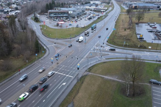

Vienas naujausių modernizacijos etapų įgyvendintas Vilniaus rajone, Riešėje – kelyje A14 Vilnius–Utena (11,3 km), Molėtų plente, ties Molėtų ir Dangeručio gatvių sankryža, prie PC „Link Molėtų“. Čia įvestas dalinis dešiniojo posūkio reguliavimas.
Posūkyje iš Molėtų g. į dešinę (Vilniaus link) teko suderinti du paprastai sunkiai derinamus tikslus – pėsčiųjų saugumą ir eismo pralaidumą. Įvertinus specialistų analizę ir daugybę gyventojų pastebėjimų, nuspręsta keisti reguliavimą siekiant apsaugoti per A14 kelią einančius pėsčiuosius ir kartu išlaikyti pakankamą eismo srautą iš Riešės į Vilnių.
Dalinio reguliavimo principas – Vakarų Europoje plačiai taikoma praktika, kai geltonas mirksintis signalas vairuotojus tik įspėja, tačiau eismo nereguliuoja, todėl vairuotojai juda vadovaudamiesi pirmumo ženklais. Raudonas signalas įjungiamas tik esant poreikiui laikinai sustabdyti eismą, pavyzdžiui, pėstiesiems paspaudus iškvietimo mygtuką. Žalias signalas nenaudojamas sąmoningai, kad nebūtų sudaromas klaidingas įspūdis apie nekliudomą važiavimą. Geltonas mirksintis signalas vairuotojams primena, jog posūkis yra nereguliuojamas ir jie privalo praleisti pagrindiniu keliu važiuojančius automobilius ir, naudodamiesi greitėjimo juosta, saugiai įsilieti į A14 kelią.
Šis pakeitimas leidžia apsaugoti per perėją einančius pėsčiuosius, kartu nesukeliant didelių eilių sukantiems į dešinę iš Molėtų gatvės. Pakeitimus iš Molėtų g. pusės įgyvendino „Via Lietuva“, o iš Dangeručio g. pusės prisidėjo teritorijos vystytojas.
