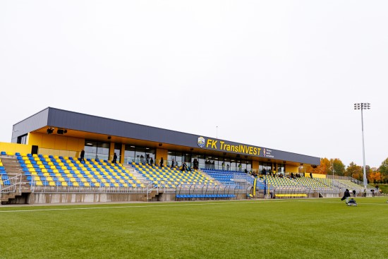

Atidarytas naujas 1 500 vietų futbolo stadionas, kurio aikštė apšviesta pagal UEFA Level D reikalavimus – ne mažiau kaip 800 liuksų (lx) vidutinio horizontaliojo apšvietimo ir 350 liuksų (lx) vidutinio vertikalaus apšvietimo kiekviena ortogonaline kryptimi.
Vilniaus rajone, Galinės g. 5, atidarytas naujas 1 500 vietų futbolo stadionas, kurio aikštė apšviesta pagal UEFA Level D reikalavimus – ne mažiau kaip 800 liuksų (lx) vidutinio horizontaliojo apšvietimo ir 350 liuksų (lx) vidutinio vertikalaus apšvietimo kiekviena ortogonaline kryptimi. Šie parametrai atitinka „UEFA Stadium Lighting Guide (2023)“ gaires ir „UEFA Stadium Infrastructure Regulations“ reikalavimus.
Nuotr. Elvis Žaldaris
Įgyvendinant projektą „Caverion Lietuva“, drauge su partneriais, pasirinko pasaulyje plačiai diegiamą „Musco Lighting“ LED technologiją. Sprendinys išsiskiria greitesne montavimo eiga nei standartiniai apšvietimo bokštai, unikalia pamatų konstrukcija ir moduline surinkimo metodika, kuri padidino montavimo našumą objekte. Sistemos valdymas veikia centralizuotai ir gali būti vykdomas nuotoliniu būdu iš bet kurio pasaulio vietos, todėl eksploatuotojai realiuoju laiku valdo apšvietimo scenarijus, stebi energijos vartojimą ir planuoja priežiūrą. Pasak „Musco Lighting“ atstovo Mustafah Jubeh, vienas esminių privalumų – šviesos išsiliejimo ir akinimo kontrolė: aikštė apšviečiama tolygiai, tačiau neakina žiūrovų ir nevargina eismo dalyvių aplinkinėse gatvėse.
„Mums buvo svarbu gauti tarptautinius standartus atitinkantį, bet kartu bendruomenei draugišką apšvietimą. „Caverion Lietuva“ įgyvendintas „Musco Lighting“ sprendimas užtikrina vienodą šviesą aikštėje, sumažina akinimą ir leidžia sistemą valdyti nuotoliniu būdu. Tai stadionas, kuriuo galime didžiuotis – tiek dėl žaidėjų patirties, tiek dėl pagarbos aplinkai“, – sako UAB „Transekspedicija INVEST“ atstovas Vytautas Olšauskas.
„Caverion Lietuva“ komanda buvo atsakinga už visą stadiono apšvietimo sistemos įrengimą ir integraciją – nuo skaičiavimų bei projektinių sprendinių derinimo iki LED prožektorių montavimo ant keturių atramų, valdymo skydų, maitinimo ir ryšio tinklų įrengimo bei paleidimo–derinimo. Tai – pirmasis tokio tipo įrenginys Lietuvoje ir Baltijos šalyse, įdiegtas bendradarbiaujant su „Transekspedicija INVEST“ ir „Musco Lighting“. Objektas papildė Vilniaus rajono sporto infrastruktūrą ir tapo FK „TransINVEST“ namais. Atidarymo renginyje akcentuota, kad stadionas kurtas kaip bendruomenės ir jaunimo traukos centras su modernia infrastruktūra.
Stadiono komplekse, be tribūnų, įrengtas dviejų aukštų pastatas su persirengimo, trenerių ir teisėjų patalpomis, medicinos, konferencijų, žiniasklaidos ir VIP erdvėmis bei kitomis administracinėmis zonomis. Aikštė pritaikyta VARtechnologijai, suprojektuotos automobilių ir autobusų stovėjimo vietos. Numatyta tolesnė komplekso plėtra – papildomos treniruočių aikštės ir uždara erdvė darbui šaltuoju sezonu.
„Musco Lighting“ atstovo teigimu, sėkminga partnerystė su „Caverion Lietuva“ atvėrė kelią naujiems bendriems projektams Lietuvoje. Šis projektas yra praktinis įrodymas, kad tarptautinio lygio apšvietimo sprendimai gali būti greitai ir kokybiškai pritaikomi vietos infrastruktūros objektuose, užtikrinant ne tik žaidėjų ir žiūrovų komfortą, bet ir kaimynystės aplinkos saugumą bei ramybę.
