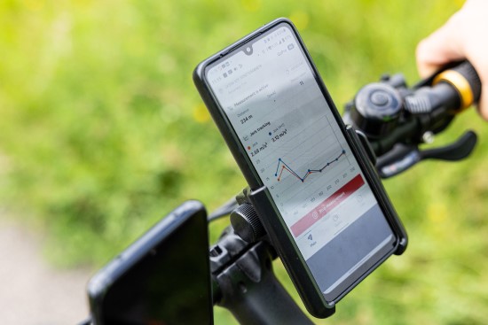

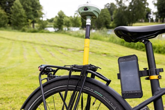

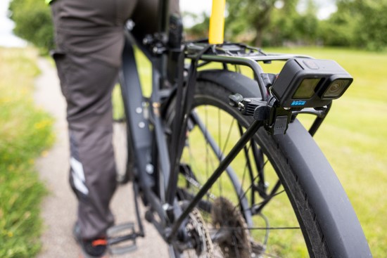

„Ieškodami inovatyvaus sprendimo vertinome kelionių dviračių takais komfortą. Naudojame specialiai paruoštą elektrinį dviratį, kuris turi kameras gale ir priekyje, GPS stotelę, o svarbiausias prietaisas, akselerometras, apskaičiuojantis trūkčiojimą važiavimo metu, t. y. kuo labiau važiuojant jaučiamas dviračio trūkčiojimas, tuo mažiau komforto jaučia dviratininkas, todėl tako dangą reikia tvarkyti“, – paaiškino Stebėsenos ir kontrolės skyriaus komandos vadovas Robertas Juozėnas
Kad visi duomenys būtų perduodami tiksliai ir efektyviai, buvo sukurta vidiniam įmonės naudojimui skirta aplikacija, į ją visi matavimo duomenys perduodami realiu laiku ir yra sisteminami, todėl specialistai aiškiai žino, kurioje tako vietoje jaučiamas dviratininko diskomfortas, ir iš padarytų nuotraukų gali nuspręsti, kokių veiksmų reikia imtis: augmenijos šalinimo, duobės lopymo ar sudėtingesnio remonto.
