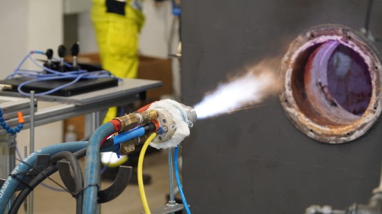

2023 m. Lietuvos energetikos institutas (LEI) pradėjo tarptautinį projektą „Tvari šilumos gamyba su adaptyvia kuro technologija“ (GIFFT). Jo tikslas – pakeisti stiklo lydymo procese naudojamą iškastinį kurą, diegiant alternatyvius, mažai CO₂ išskiriančius energijos šaltinius. Neseniai pasibaigė projekto bandomasis etapas, kurio metu buvo testuojami du inovatyvūs plazmos degiklio prototipai, galintys sumažinti stiklo pramonės anglies dioksido emisijas.

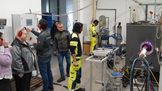

Gegužę bandymus Lietuvoje kartu su LEI mokslininkais atliko projekto partneriai – Vokietijos įmonių „PlasmaAir“ ir „SCHOTT“ atstovai bei tyrėjai iš Chalmerso technologijos universiteto (Švedija). Testuoti du plazmos degiklio prototipai, kurių vieną sukūrė plazmos palaikomo degimo srityje besispecializuojantys vokiečiai „PlasmaAir“, o kitą – LEI mokslininkai.
Abu šie degikliai skiriasi savo konstrukcija. Vokiečių sukurtas degiklis plazmos srautą sukuria iš vandenilio ir metano dujų mišinio, o degimui reikalingas deguonis į šį srautą įterpiamas vėliau. Tuo tarpu Lietuvos mokslininkų sukurtas degiklis plazmos srautui formuoti naudoja deguonį, o kuras įterpiamas jau į suformuotą plazmą.
Bandymų metu buvo lyginama, kuris degiklis turi daugiau privalumų. Svarbų vaidmenį šiame procese atliko tyrėjai iš Chalmerso technologijos universiteto, kurie vykdė išsamius matavimus, naudodami pažangią diagnostinę įrangą. Vis dėlto, galutiniai atsakymai paaiškės tik atlikus kruopščią surinktų duomenų analizę Švedijoje. Kitais metais degiklius planuojama išbandyti nebe laboratorijoje, bet stiklo gamykloje, imituojant realias gamybos sąlygas.

„Abu išbandyti degikliai turi savo privalumų ir trūkumų. Mūsų sukurtas degiklis išsiskiria stabilumu ir deguonies naudojimu plazmos formavimui, kas suteikia didesnį lankstumą bei galimybes naudoti įvairius degiųjų dujų mišinius. Tuo tarpu partnerių „PlasmaAir“ degiklis degiųjų dujų mišinį naudoja savo viduje, todėl jo pritaikymas kitiems dujų mišiniams yra ribotas. Kita vertus, partneriai jau daugelį metų specializuojasi plazmos sistemų kūrime ir siūlo paruoštus galutinius produktus, o jų inžineriniai sprendimai leidžia greitai šalinti gedimus, užtikrinant aukštą patikimumą bei ilgaamžiškumą stiklo krosnyse. Tai – išties svarbu, nes krosnys stiklo pramonėje be sustojimo turi veikti net kelis dešimtmečius. Stabdyti jų darbą yra brangu ir rizikinga, kadangi nukritus temperatūrai, stiklas sukietėja ir krosnį reikia perstatyti iš naujo“, – paaiškino jis.
Projekto koordinatorius pasakoja, kad svarbus bandymų tikslas buvo išmatuoti krosnyje degančios liepsnos temperatūrą, įvertinti fizikinius proceso parametrus, šilumos pernašos intensyvumą. Kitas laukiantis žingsnis – bandymai pačioje stiklo gamykloje, imituojant realias gamybos sąlygas.
„Labiausiai norėjosi pamatyti plazminio degiklio veikimo procesą krosnies viduje. Nors panašių bandymų atviroje patalpoje atlikta daug, buvo įdomu stebėti, kaip viskas veikia pačioje krosnyje, aukštoje temperatūroje. Pirminiai rodikliai buvo išties geri, tačiau tiksliau rezultatus galėsime įvertinti tik kartu su partneriais iš Chalmerso technologijos universiteto atlikus surinktų duomenų analizę, – sako jis. – Įvertinę rezultatus ir optimizavę degiklių veikimą, kitų metų pavasarį vyksime į „SCHOTT“ gamyklą, kur juos išbandysime eksperimentinėje krosnyje, beveik realiomis sąlygomis.“

LEI Degimo procesų laboratorijoje vykusių eksperimentų eigą atidžiai stebėjo Vokietijos stiklo gamintojo „SCHOTT“ atstovas Volkeris Ohmstede. Jis atskleidė, kad įmonės tikslas – per artimiausią dešimtmetį tapti neutralia CO₂ atžvilgiu. Tačiau tai neįmanoma, kol stiklo gamybos procese naudojamas metanas – pagrindinis CO₂ emisijų šaltinis stiklo lydymo metu.Todėl „SCHOTT“ aktyviai ieško sprendimų, leidžiančių transformuoti energijos tiekimą. GIFFT projekto metu kuriami plazminiai degikliai yra vienas iš realiausių žingsnių šia kryptimi.
V. Ohmstede pabrėžė, kad plazminiai degikliai atveria svarbias naujas galimybes. Jie leidžia derinti skirtingus energijos šaltinius – iškastinį kurą ir elektrą – ir taip lanksčiai reaguoti į energijos prieinamumą ar kainų svyravimus. Tokia hibridinė sistema itin aktuali pereinant prie švaresnės pramonės. Pavyzdžiui, dienos metu būtų galima naudoti elektrą iš atsinaujinančių šaltinių, o naktį ar esant energijos trūkumui, grįžti prie metano.
