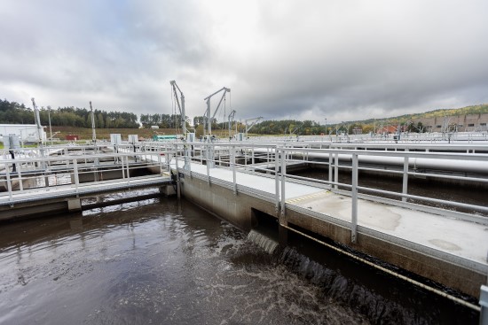

Vilniaus nuotekų valykla. „Vilniaus vandenų“ nuotrauka
