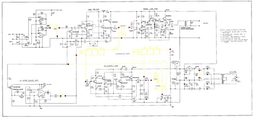

Kaip matome iš blokinės diagramos, signalas (kurio abu („Hot“ ir „Cold“) laidai galvaniškai atrišti nuo žemės), prieš patekdamas į stiprinimo reguliatoriaus grandinę yra išbalansuojamas operaciniais stiprintuvais. Tiksliau tariant, paverčiamas standartiniu „Hot ir Gnd“ signalu. „Input“ potenciometru nustatome, kiek įėjimo amplitudės pateks į reguliavimo grandinę. Kitaip sakant, įjungus reguliavimą šio potenciometro padėtis nuo 9 iki 6 „valandos“, visiškai nedaro įtakos signalo lygio išėjimui. Schemoje žemiau matome, kaip signalas, grįžtamojo ryšio pagalba paduodamas į GR sekciją.

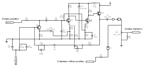

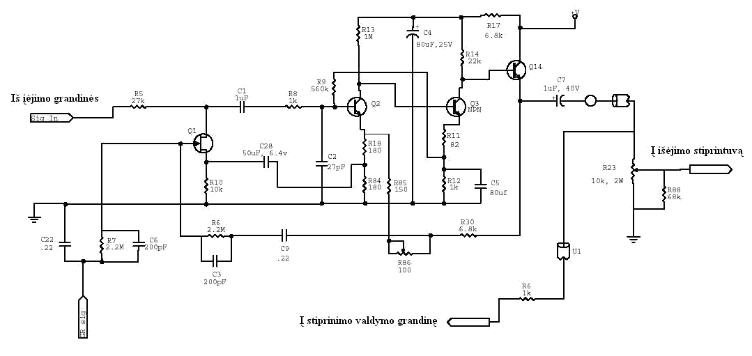

GR sekcija yra pati 1176 širdis. Kuo aukštesnė srovė į FET užtūrą, tuo mažesnė varža bus tarp elektrodų. Kaip matome žemiau, FET ir 27K varža sudaro įtampos daliklį. Taigi, kuo mažesnė FET varža, tuo signalas labiau slopinamas.

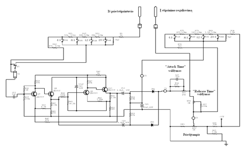

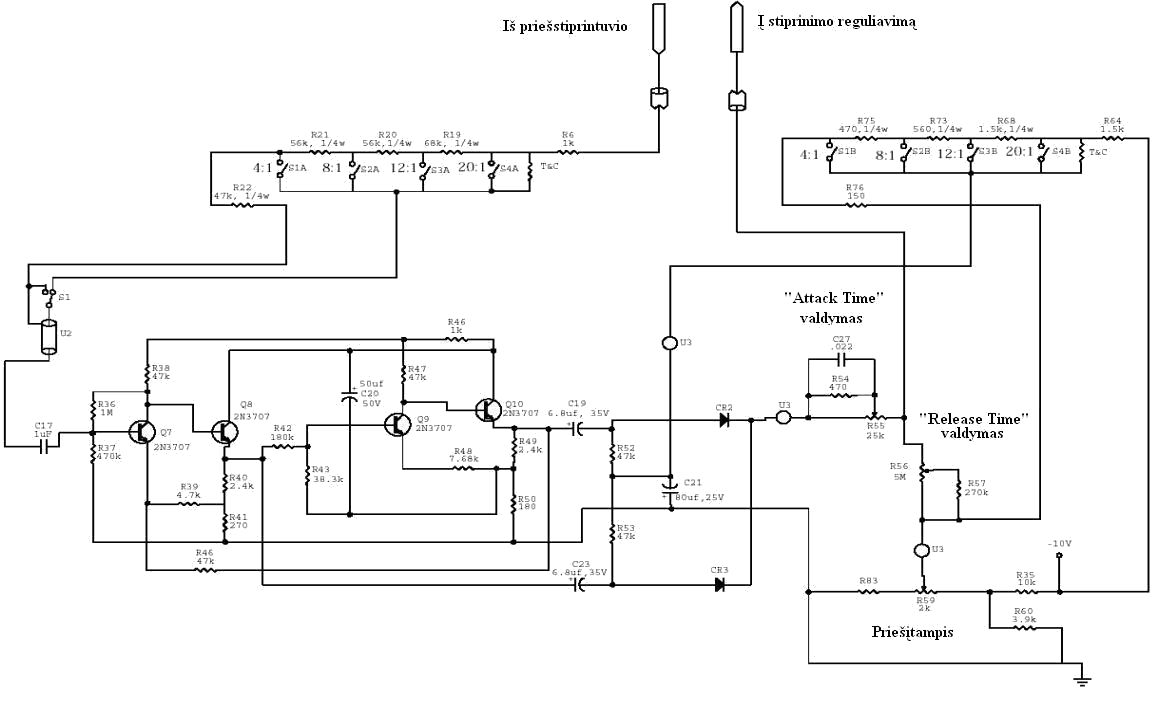

GR valdymo sekcija skirta siųsti apdorotus impulsus į GR sekciją. Apačioje matome jos schemą:
Tranzistorius Q7 veikia, kaip fazoinverteris, o po jo Q8, kartotuvo režime. Šis signalas patenka į CR3. Kaip ir iš Q9 ir Q10, kurie sudaro dar vieną analogišką, bet 180 laipsnių apsuktos fazės signalą, paduodamą į CR2. Visumoje turime pilnai išlygintą valdymo signalą, kuris vėliau suminkštinamas C22 ir yra proporcingas įėjimo amplitudei. „Compression Ratio“ – nusako, kiek nuolatinės srovės iš diodų pateks į FET. R55 valdo „attack time“, reguliuodamas, kaip greit C22 bus užkraunamas, o R56 nustato „release time“, iškraudamas tą patį C22.
Trumpai: stiprinimo reguliavimo operatyvumą, bei ateinančio ir išeinančio signalo santykį nulemia stiprinimo reguliatoriaus valdymas. Tam skirtos trys rankenėlės:
  • „Attack“ nustato, kaip staigiai signalas bus tildomas prasidėjus pikui, ar garsesnei vietai. (Kartais smagu, kai, pavyzdžiui, bosinės gitaros natos pradžia turi daugiau jėgos)
  • „Release“ nustato, kaip greitai, pasibaigus pikui, stiprinimas gražinamas į normalų. (Kartais smagu, kai natos suskamba ilgiau, nei būdinga).
  • „Compression Ratio“ originaliuose leidimuose šis valdymas įgyvendintas keturiais „Push-Pull“ mygtukais, nustatančiais ribojimo santykį. 20:1 ir 12:1 naudojami pikų nulyginimams, o 4:1 bei 8:1 labiau tinka bendro dinaminio diapazono kompresijai.
Aš, asmeniškai, galbūt spėjau pamatyti pakankamai sovietmečio, kad tokie mygtukai man LABAI nepatiktų. TIK dėl šios priežasties nepatingėjau permąstyti juos ant galetinio jungiklio kontaktų.

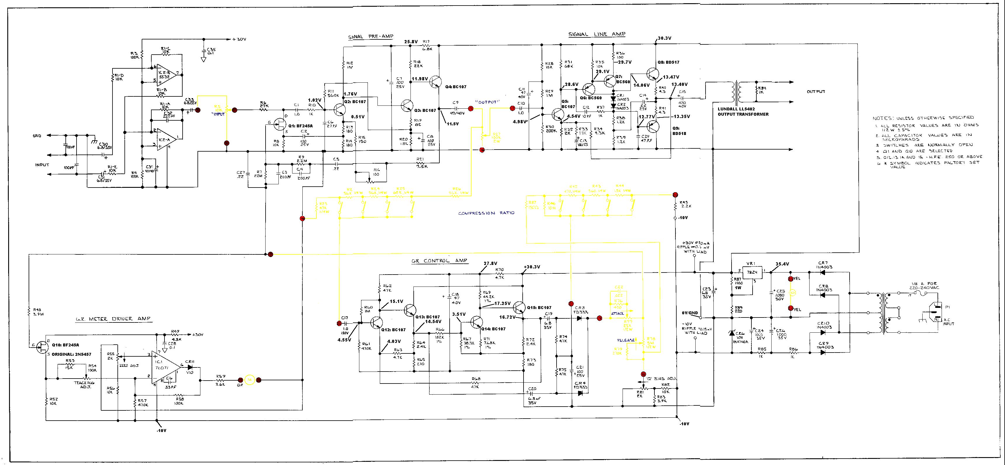

Apačioje matome pilną F leidimo schemą. Dalis, kurios ne ant PCB nudažiau geltonai. Dera paminėti, kad joje MC rodyklės draiveris įgyvendintas ant TL operacinio stiprintuvo, o ne bipoliarinių tranzistorių, kaip ankstesniuose leidimuose. Be to, galiniai tranzistoriai BD517/518, naudoti originale daugiau nebegaminami, o jų analogai BD139/140 turi kitokį kojyčių išdėstymą. Į tai teko atsižvelgti, ieškant plokštės. Tiek originalūs 1176, tiek klonai, turi nemažą 50 Hz foninio triukšmo lygį. Todėl F leidimo PCB išdėstymas turi kitokį žemės kelią- visi laidai suvesti kuo arčiau elektrolitų ir išėjimo transformatoriaus.

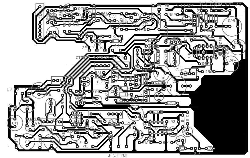

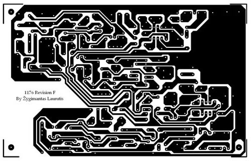

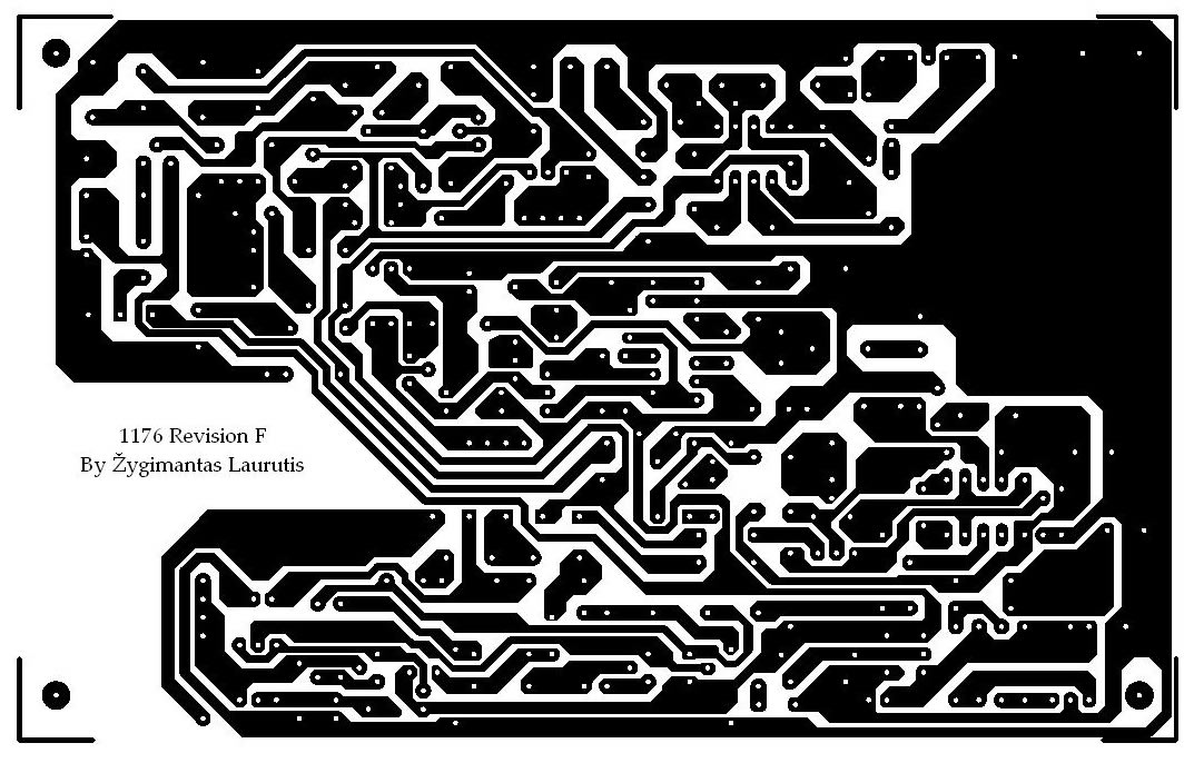

Taigi, po „trumpos“ teorijos paskaitos pereiname prie praktikos. Nuoširdžiai nepamenu, kur radau dalių išdėstymą, bet žinant, kad brendau šiam projektui trejetą metų, bijau, kad galėjo lig tol supūt ir tas puslapis :-( Kad ir kaip ten, traukiu iš stalčiaus apdulkėjusį CD ir pateikiu išdėstymą:
Atvirai? Neaptiko man jis. Beprasmiškai nuploninti takeliai, stačiai rūgšties ir vario švaistymas. Nutariau ir OEP firmos transformatoriams (liūdnai vadinamiems OvErPriced) pinigų pagailėt. Ką jau kalbėti apie „Lundahl“. Juolab, kai pavyko neveikiančiam mikšeriniam pulte (iš garso aukso amžiaus) rasti 1:1 koeficiento signalinių transformatorių… Taigi, pasėdėjau vakarą su sena gera PAINT programa ir pastorinau takelius:
Perkėlęs ant plokštės, ėsdinau ir litavau labai kruopščiai. Nepaisant to, pavyko tik iš trečio karto paleisti prietaisą. Vis degdavo maitinimas (oi, ten visada kažkas negerai). Išėmus ir peržiūrėjus litavimo taškus, pastebėdavau žioplų klaidų. Nors tranzistoriai nėra atlaidūs tokiems dalykams, ištaisius kliurkus viskas užsikūrė, tik negavau neigiamų pulsacijų iš GR kontrolerio į FET. Atradus, kad viena varža įlituota 1000x mažesnės eilės ir ją pakeitus, pagaliau gavau tokį vaizdą ties R77 potenciometru (18 kontaktas ant PCB):

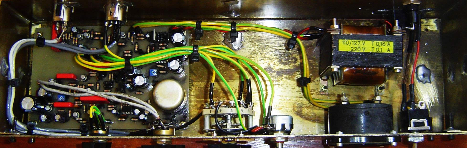

Kadangi iš forumiečių gavau geltoną kortelę už tai, kad dedu daug foto ir mažai teorijos, nutariau nefotografuoti tarpinių procesų, o tik galinį rezultatą, po „variklio gaubtu“:
Maitinimo transformatorius iš skendusio„ Vermona“ klavišo („Top Octave Synthesizer“ nebedavė F# ir E, neradau niekur jo pirkt, o tai mano mėgstamiausios natos). Originalus 1176 transformatorius yra 24-0-24, na, bet maniškis 30-0-30 dirba kuo puikiausiai, gal tik 7824 šiltesnis.
