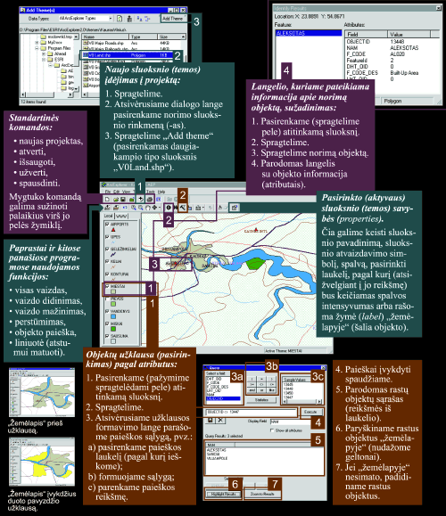

ArcExplorer
Jei norite išmėginti GIS programinę įrangą, rinkitės ArcExplorer – nemokamą „ESRI“ kompanijos programą paprastai geografinių duomenų peržiūrai. Ją galima atsisiųsti iš svetainės, o kitos nemokamos GIS programinės įrangos – iš www.freegis.org. GIS duomenų sluoksnių galima taip pat gauti iš nemokamų interneto duomenų bazių. Deja, ArcExplorer skirta tik duomenims peržiūrėti.
